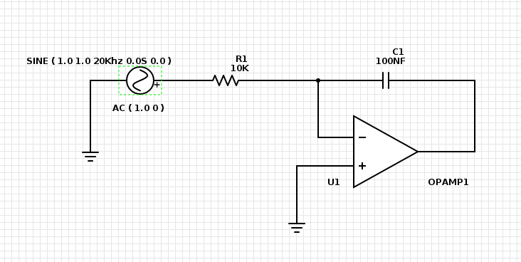

Ich verzweifel gerade etwas an der angehaengten Schaltung.
Nach meiner Berechnung muesste ich bei 20khz und U_IN=1V => U_OUT 1/20V
sehen. Alle Simulationen sagen aber das er -100kV ausgibt, also in die
negative Versorgungsspannung laeuft.
Warum?
Meine Berechnung basiert auf:
U_A = -Ue  * ( (1/jwC) / R )

Gast #4318786
also ich berechne für die Kapazität ca. 80 Ohm bei 20 kHz.
Falls der OPV "dual supply" angeschlossen ist, dann sollte das Signal um
den Faktor -80/10k gedämpft sein. Finde das aber so nicht so toll, da
der OPV DC technisch nicht wirklich rückgekoppelt ist.
Zudem hast du einen Offset auf dem Sinus gegeben. Somit wird über diesen
integriert und durch das negative Vorzeichen geht die Ausgangsspannung
in die negative Sättigung.
Gruß rlgo

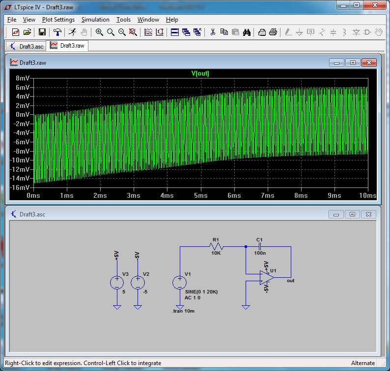

#4318795
Meinst Du etwa so etwas wie in der Anlage?
> Warum?
Falscher Simulator.
mfg klaus
Gast #4318833
@Klaus Ra.
that does look much better, but still. I expected a sine wave at the
output with 20khz but lower amplitude +-1/20V. Not that. Can you tell me
why that isnt the case?
#4318878
Hallo Frank,
ich habe bei meiner Simu keinen Gleichanteil im Sinus. Bei Deinem OP
hast Du keine Versorgungsspannung. Deswegen wird der Gleichanteil stetig
integriert. Wie lange es dann dauert -100KV zu erreichen kannst Du ja
simpel ausrechnen.
mfg klaus
