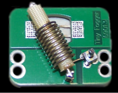

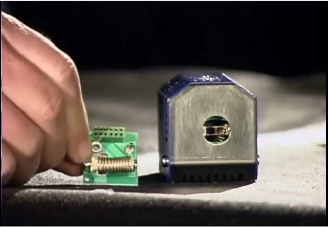

Nun bin ich auf eine Firma gestoßen, die akkubetriebene
miniatur-Nebelmaschinen für Bühneneffekte entwickelt und herstellt.
Auf den angehängten Bildern sieht man das vermeindliche Heizelement,
bzw. im Grunde aber nur ein aufgewickeltes Kapillarrohr. Die
Buchsenleiste suggeriert jedoch, dass da wohl mindestens Leistung zum
Heizen auf die Platine geht. Temperatursensor wohl sicherlich auch.
Links eine große Antari-Wendel, rechts eine von Look-Solutions, wenn ich
mich recht erinnere.
Meine Vermutung: Die Kapillarrohrspirale wird als Heizelement verwendet.
Macht erst mal auch Sinn, jedoch sind die wohl aus Kupfer/Messing und
haben dementsprechend einen extrem niedrigen Widerstand.
Wie seht ihr das? Eigentlich recht schlau, aber sicherlich nicht ganz
einfach? Und wie die mini-Akkus in den Geräten so einen enormen Strom
liefern können ist mir auch noch suspekt.

#4319431
Das Kapillarrohr direkt als Heizwiderstand zu nutzen ist sicher am
effektivsten.
Eine nennenswerte Wärmekapazität drumherum ist nicht nötig.
Ich vermute, das Gerät von Look ist eher für kurze Nebelstösse gedacht.
dafür ist die Zeit zum Nachheizen sehr kurz.

#4319696
Mit dem richtigen Akku ist es kein Problem, so eine Wendel sehr schnell
auf Temperatur zu bringen und während des Verdampfens der bei dieser
kleinen Maschine kleinen Fluidmenge auf Temperatur zu halten. Braucht
man nur einen schnell reagierenden Temperaturfühler, damit die Wendel
nicht rot aufleuchtet.

OP #4328496
Soo, hatte etwas Zeit um weiter zu recherchieren.
Das Akkupack, das die Benutzen hat 11,1V und ist mit einer 15A Sicherung
abgesichert. Außerdem steht auf dem Akku, dass am Ausgang 8A entnommen
werden dürfen. Also benutzen die wohl einen Schaltwandler, um die
Spannung herab zu setzen und den Strom hoch zu bringen. Aber das
Röhrchen scheint dünner zu sein als vermutet. Evtl. nutzen die auch aus
Platzgründen PWM.
Außerdem habe ich ein Bild von der Platine mit dem Kapillarrohr
gefunden. Was mich noch wundert:
Was ist das für ein Bauteil unter der Glasfaserhülse und wo ist der
Temperatursensor? Klar, die zwei Fragen ergänzen sich wunderbar, aber
wenn man weiter denkt, dann ist die thermische Kopplung doch viel zu
niedrig und das Heizelement würde viel zu heiß werden, da der
Temperatursensor sich zu langsam aufheizt. Es können ja giftige
Nebenprodukte entstehen, wenn das Nebelfluid zu heiß wird.
Oder die berechnen mittels U/I den Widerstand und können so auf die
Temperatur schließen.
Was meint ihr?
