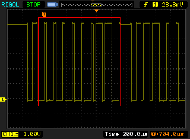

An einem Arduino Mega (2560) habe ich mehrere TSIC 206 getestet, alle
mit dem gleichen Ergebnis:
Sie geben viel zuviel aus (ca. 50°C statt gefühlter 21-22°C).
Da mir anfänglich die Arduino Library spanisch vorgekommen ist, habe ich
das Rad neu erfunden und den ganzen Nachmittag über mit Oszi und Arduino
IDE einen neuen Reader für den Input gebaut, das Ergebnis ist "identisch
falsch" mit der bereits erwähnten Library.
Von den Nachkommawerten abgesehen ergibt das erste Byte immer ein 0x3
oder 0x4, sprich binär 0b0011 oder 0b0100. Laut Datenblatt liegen hier
Temperaturen ab ca. 50°C, davon sollte ich weit entfernt sein.
Eine ungefähr richtige Richtung wäre es mit einem 0x2 bzw 0b010, aber
soweit fällt der Fühler niemals hinunter.
Externe Temperatur Einflüsse sind auszuschliessen, der Fühler steckt
Mutterseelen allein auf einem Breadboard. Tiefpass und Vorwiderstand für
VCC habe wie im Datenblatt beschrieben getestet, leider bringt es
nichts.
Von den Fühlern habe ich 10 Stück hier, die Hälfte ist getestet und alle
zeigen die gleichen Werte.
Der Screenshot von meinem Oszi im Anhang zeigt rot umrandet das erste
Byte des Signals. Bit 1 und 2 sind definitiv "1", die Parität ist auch
korrekt auf "0" gesetzt, die Werte sind ja bereits gerade.
Hat irgendwer schon soetwas Ähnliches erlebt, oder eine Idee an was es
liegen könnte? Es existiert auch kein Unterschied zwischen 3,3V oder 5V
(davor wird ja immer gewarnt), das erste Byte zeigt immer einen um ca.
Faktor 2 zu großen Wert an.
Danke im voraus!
LG,
Ralph

Kann es sein, dass du einen von diesen Sensoren hast:
TSic 506F, TSic 503F, TSic 501F
Bei diesen Sensoren ist der Messbereich -10°C…60°C.
Berechnung der Temperatur:
Nach deinem Oszi-Bild dürften es ca. 23°C sein.
