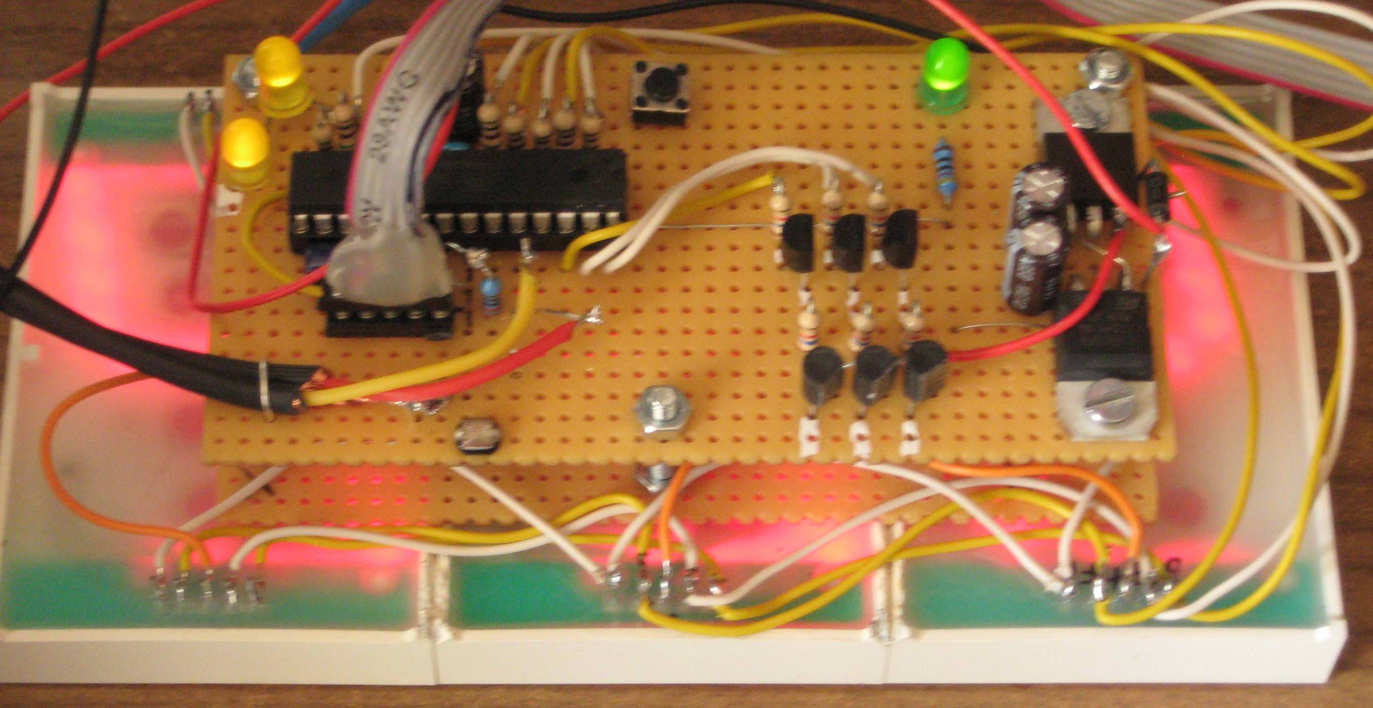

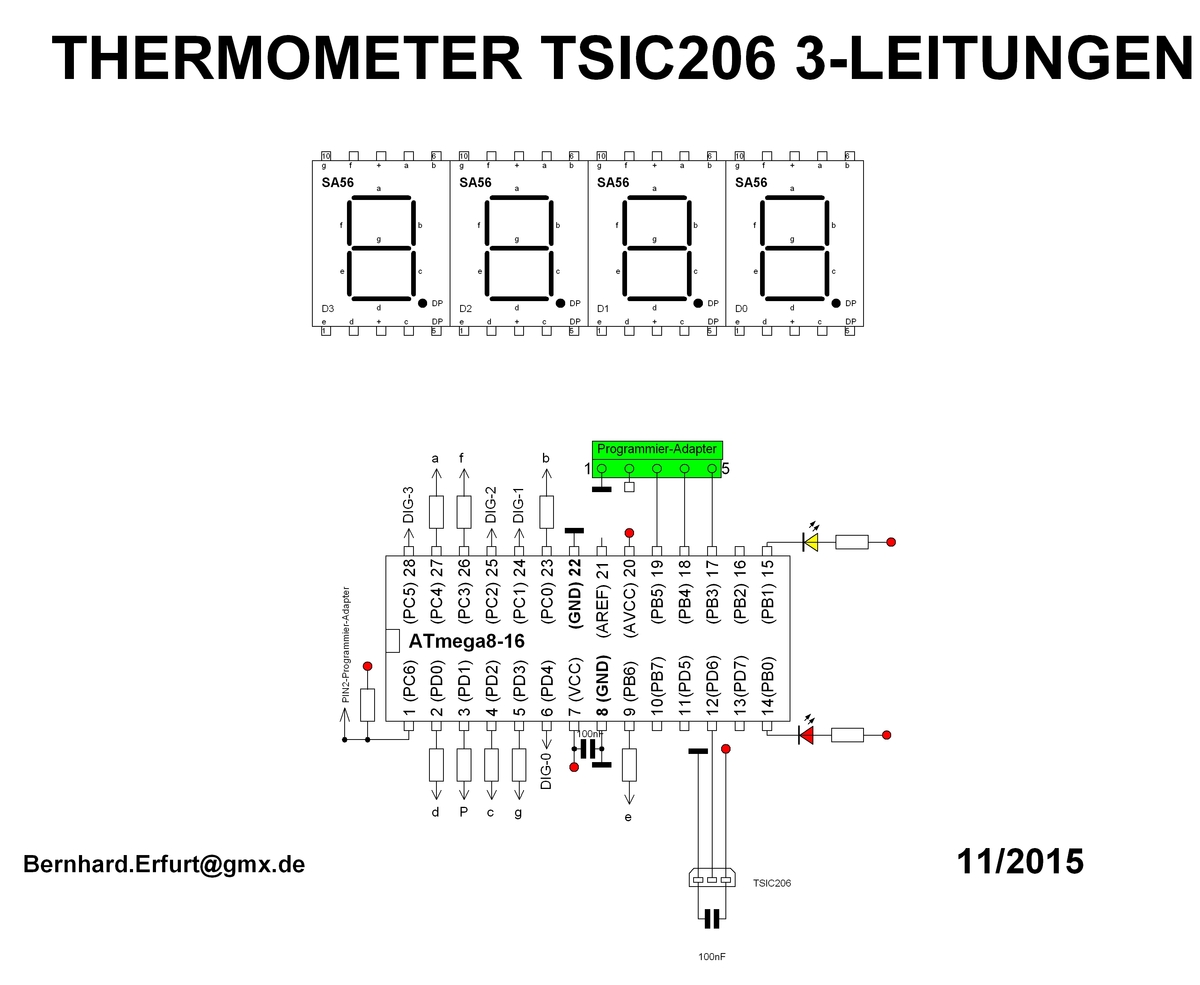

von Bernhard S. (bernhard)
...die LED Variante....
Besonderheiten:
- Aufpassen, die Schaltung ist relativ einfach aufgebaut, ein
  Kurzschluss am Display könnte den µC schädigen, da das Display mit
  9V betrieben wird (hohe Flußsspannung der Displays)
- Fehlercodes werden angezeigt (z.B. Kurzschluss am Sensor, keine Daten,
  Paritäts- und Bitfehler)
- bei der TSIC-Messung werden die Interrupts gesperrt und die 7-Segment-
  Anzeigen für einige ms abgeschaltet
- der Programmcode lässt sich relativ einfach an Beschaltungsänderung
  anpassen
Bernhard
...die etwas verbesserte LED Variante...
- das "flackern" der LEDs beim Messvorgang kaum noch sichtbar
- Sensorbetriebsspannung wird nicht geschaltet
  (diese Variante baucht weniger Pins)
- Strobemessung etwas verbessert
- Fehlermeldung wird als Temperaturwert angezeigt
 (z.B. "-99,9" keine Sensordaten)
Bernhard
@alle
mich störte bis jetzt, dass immer 3 Leitungen nötig waren,
um den TSIS-206 zu versorgen, mit wenigen Hadgriffen kann
eine 2 Leitungs-Schaltung (1-WIRE) realisiert werden:
Beitrag "TSIC206 im 1WIRE 1-WIRE ONE-WIRE Betrieb Schaltung Diskussion"
Bernhard

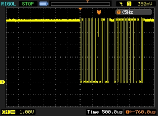

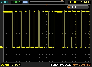

UPDATE-2015
Nun flackert bei der Messung nichts mehr :-)
Warum nicht?
Wenn der TSIC sein kurzes Datenprotokoll alle 100ms sendet,
kann der Timer-Interrupt für die 7-Segment-Anzeige die Datenabtastung
empfindlich stören und die einzelnen Datenbits verfälschen.
Das macht nichts, denn die der Programmcode ist so gestaltet, dass drei
Temperaturwerte (Datenpakete) gleich sein müssen.

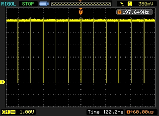

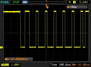

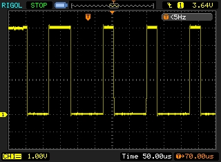

Messungen am TSIS206
