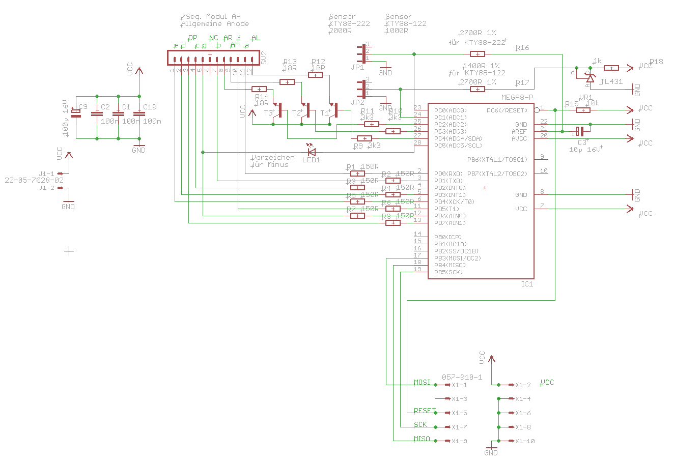

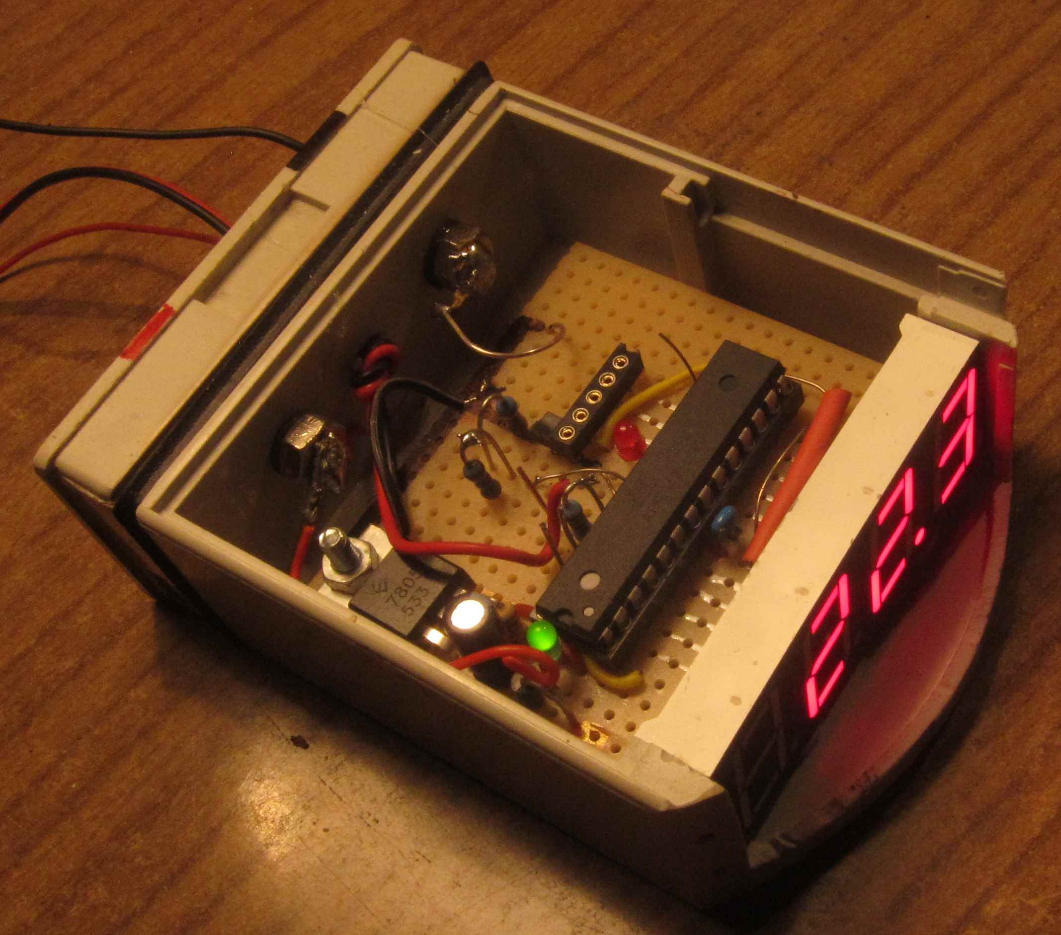

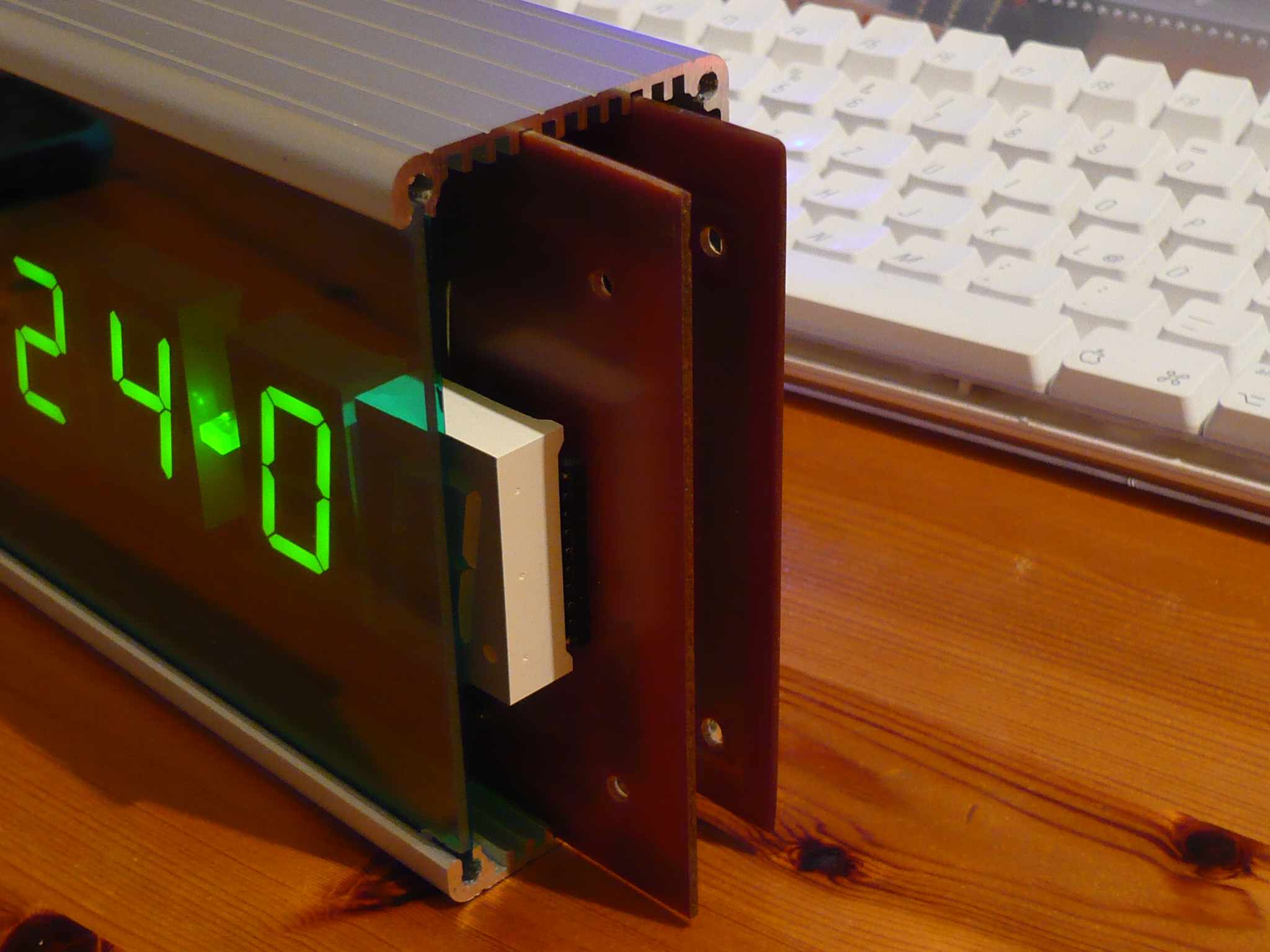

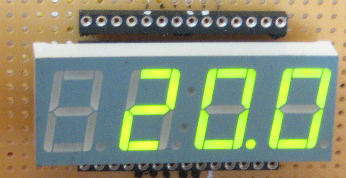

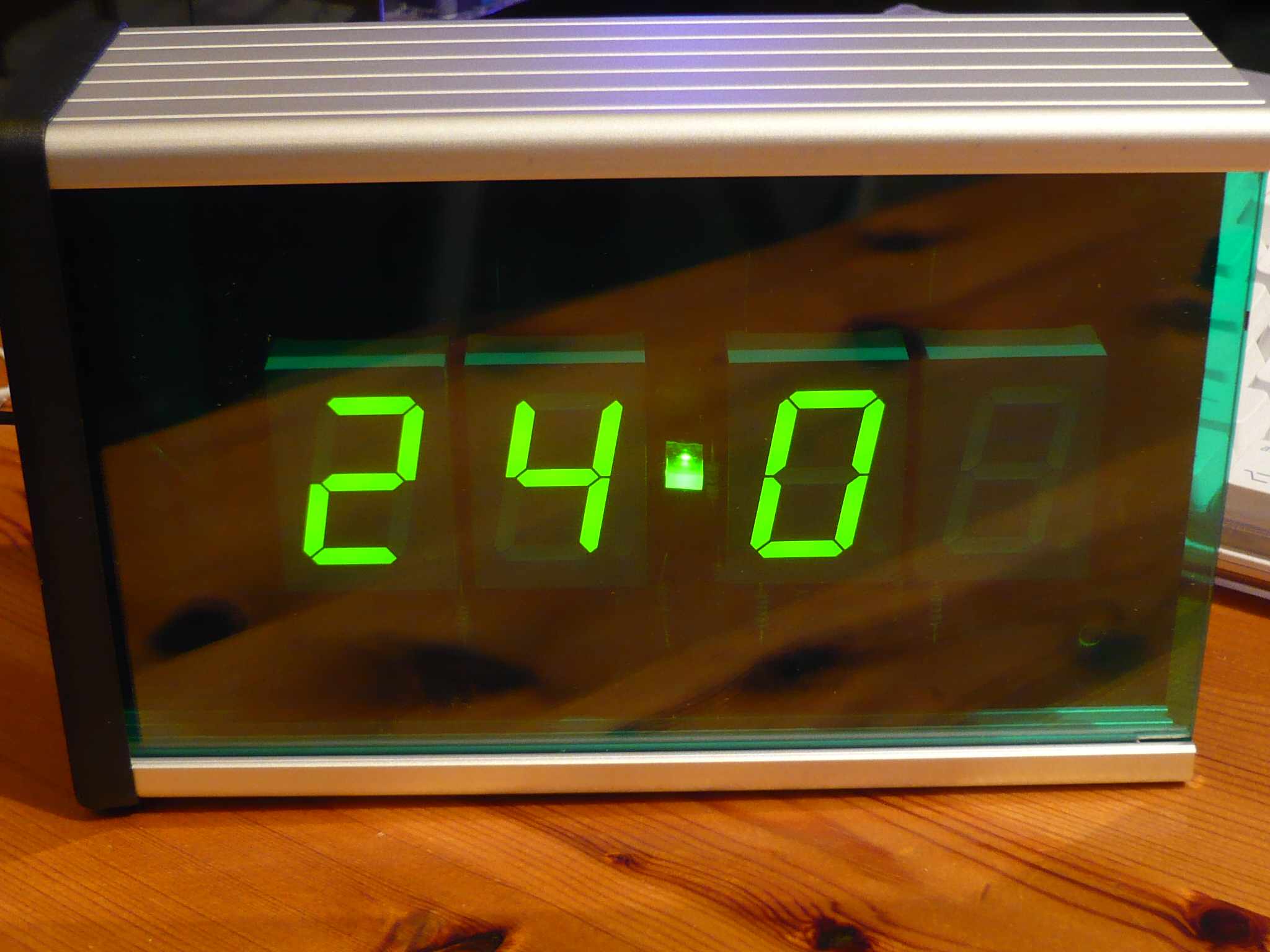

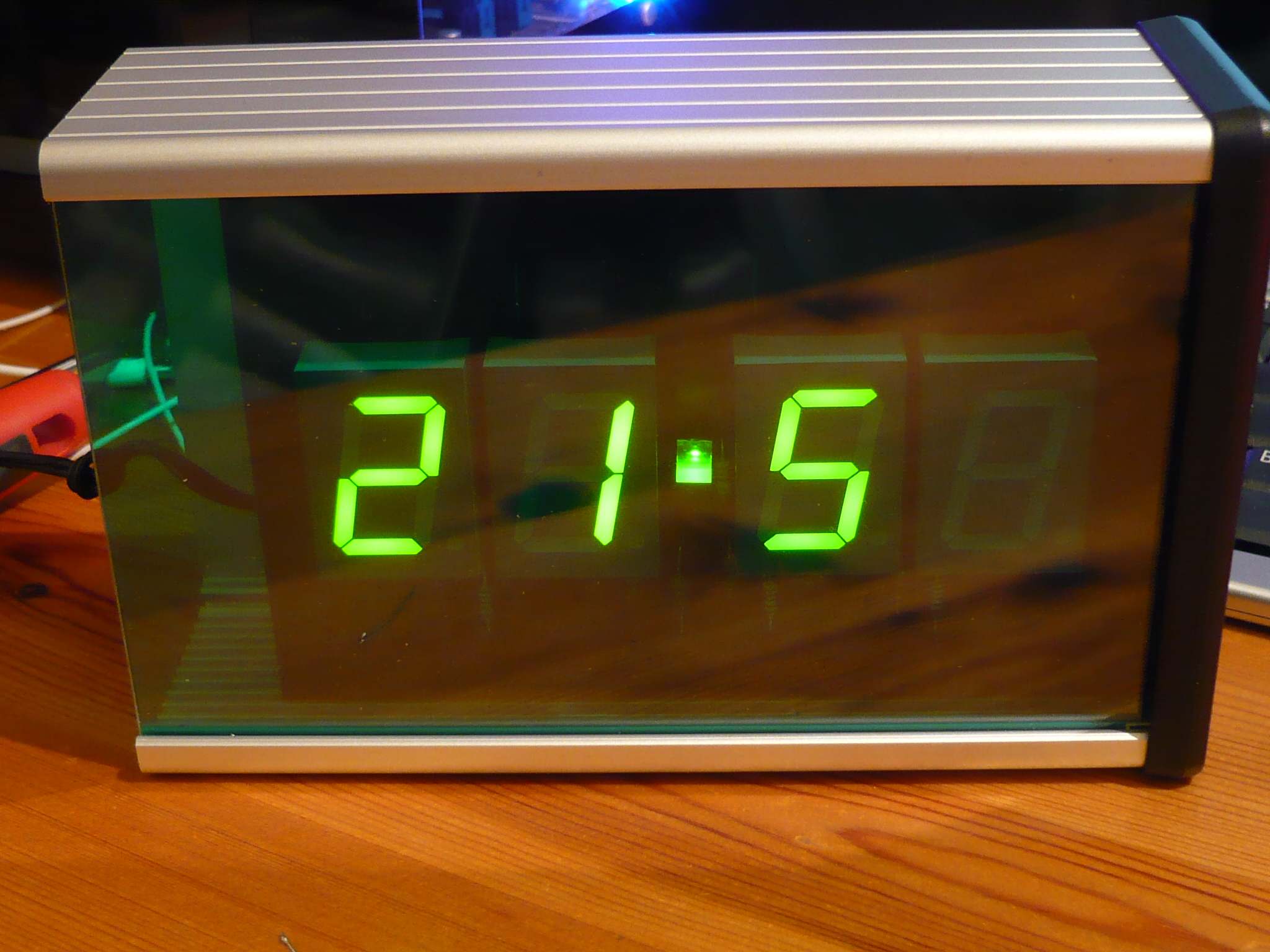

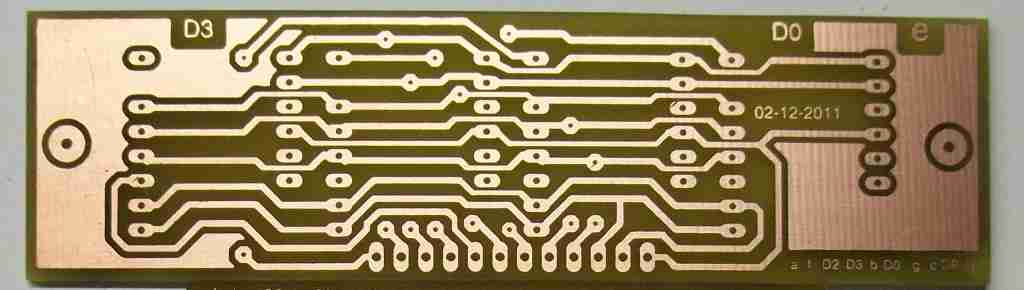

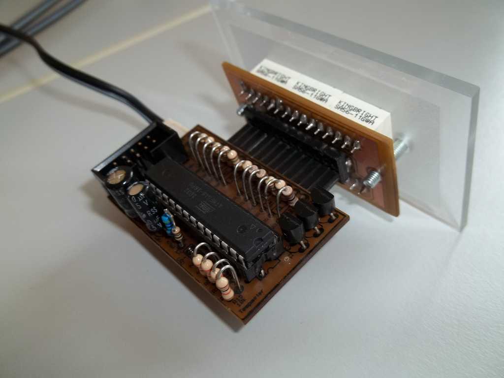

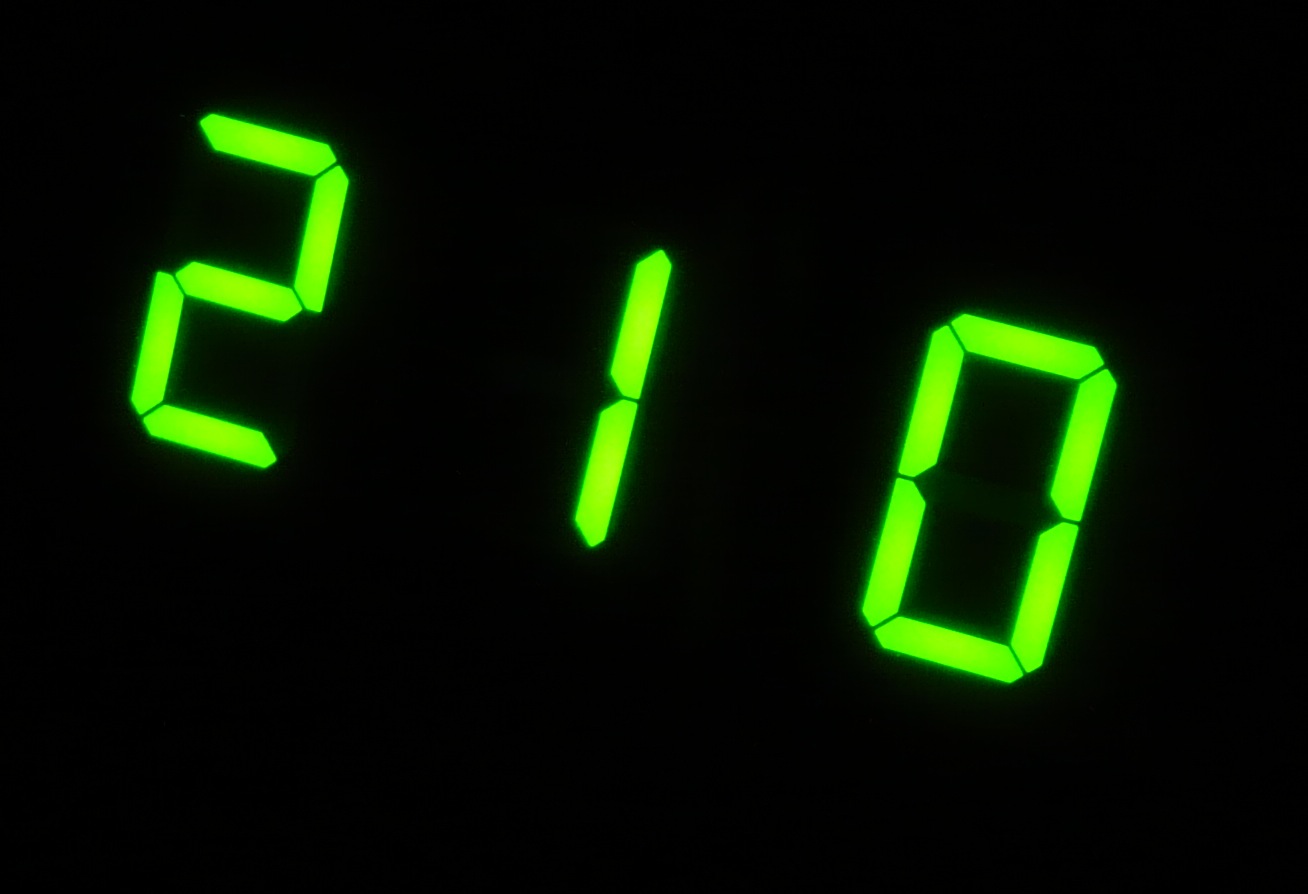

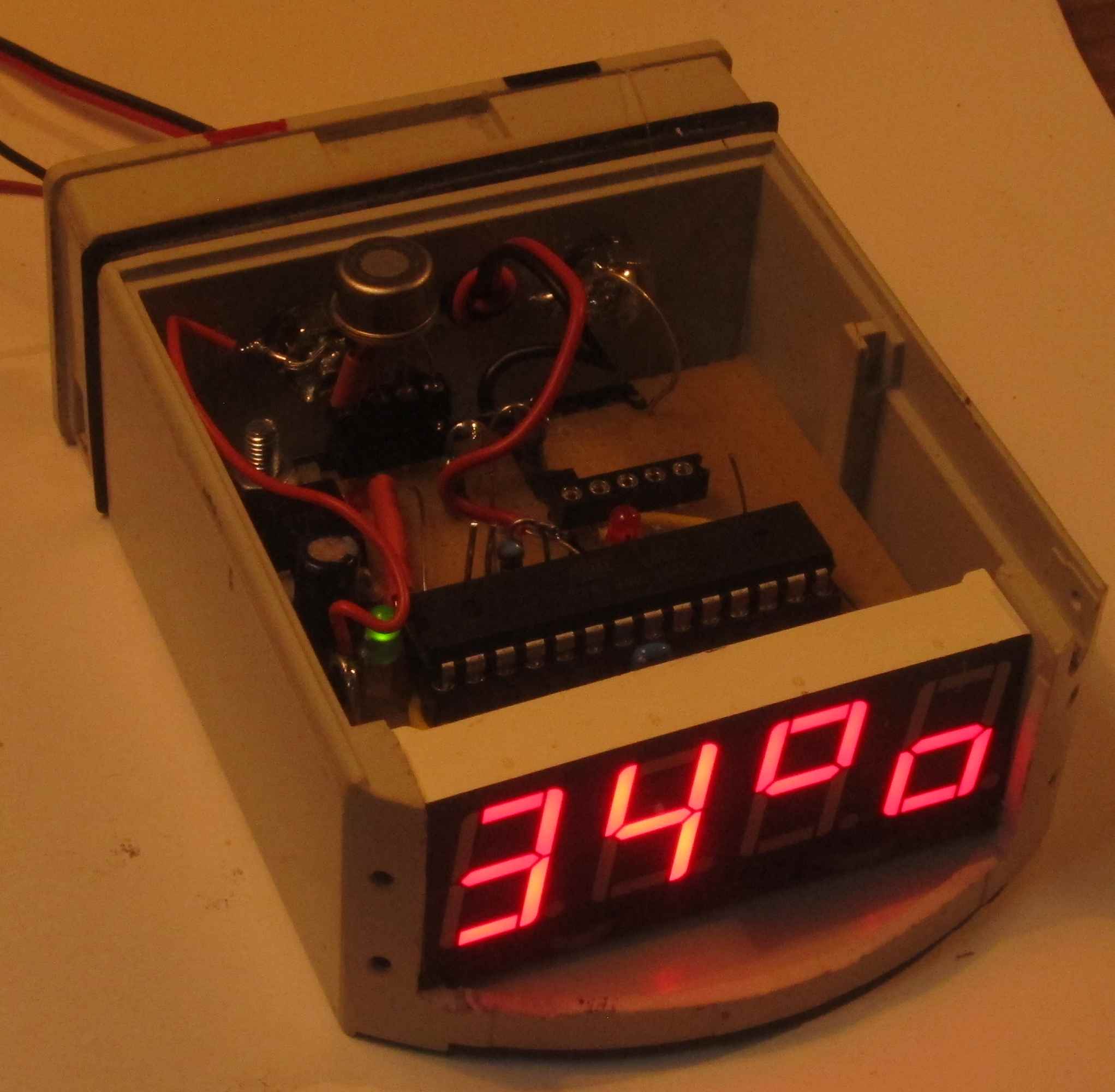

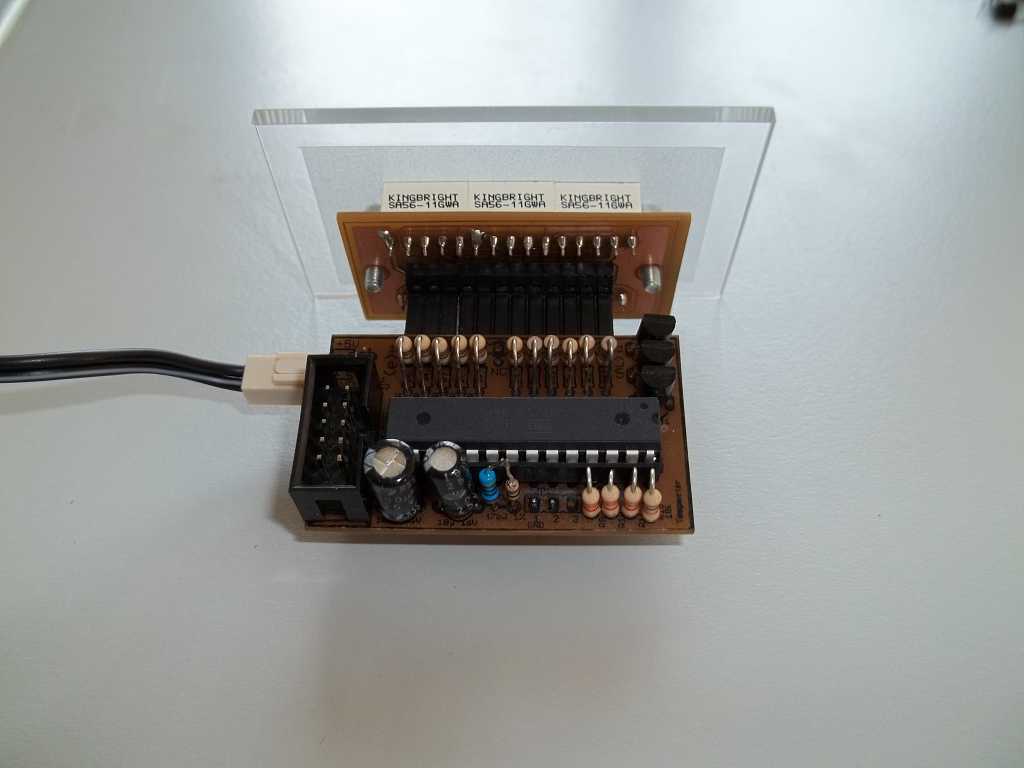

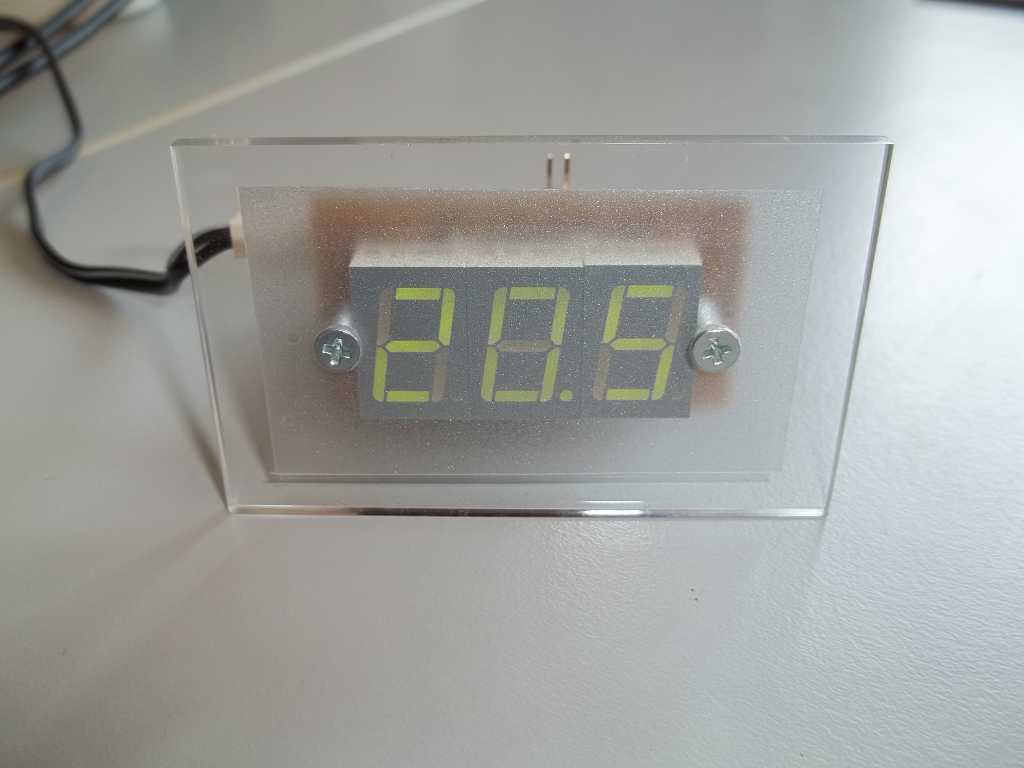

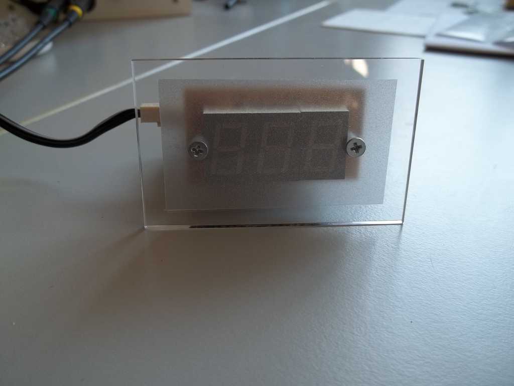

von Michael D. (mike0815)

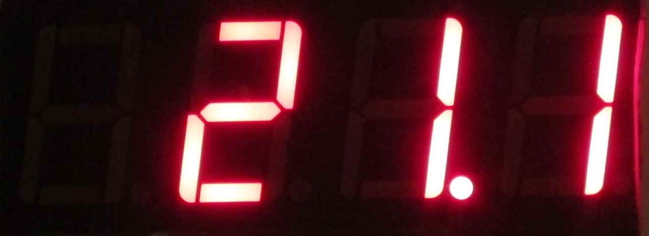

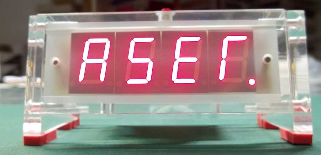

Ich habe mal Bernhard's TempMeter nachgebaut.
Allerdings hatte ich nur den KTY81-222 in der Kiste, der ja quasi den
doppelten Widerstand hat. Die Angleichung an den Ref-Widerstand
gestaltete sich etwas schwierig, herausgekommen ist 470 Ohm + 15 Ohm in
Reihe...
Als Anzeige, habe ich ein selbsgebautes Modul mit 3-Digit zum stecken
sowie eine Frontplatte aus Plexi verbaut.
Was ich beim Bernahard immer gut finde, sind die Anzeigen wenn sich was
tut. In diesem Fall ist es der letzte Dot, der nach jeder Messung
blinkt!
Was zeigt denn eigendlich das 1. Digit bei der 4er Version an, auf dem
Shot ist nichts zu sehen!?!
Anbei mal ein paar Fotos
Gruß Michael

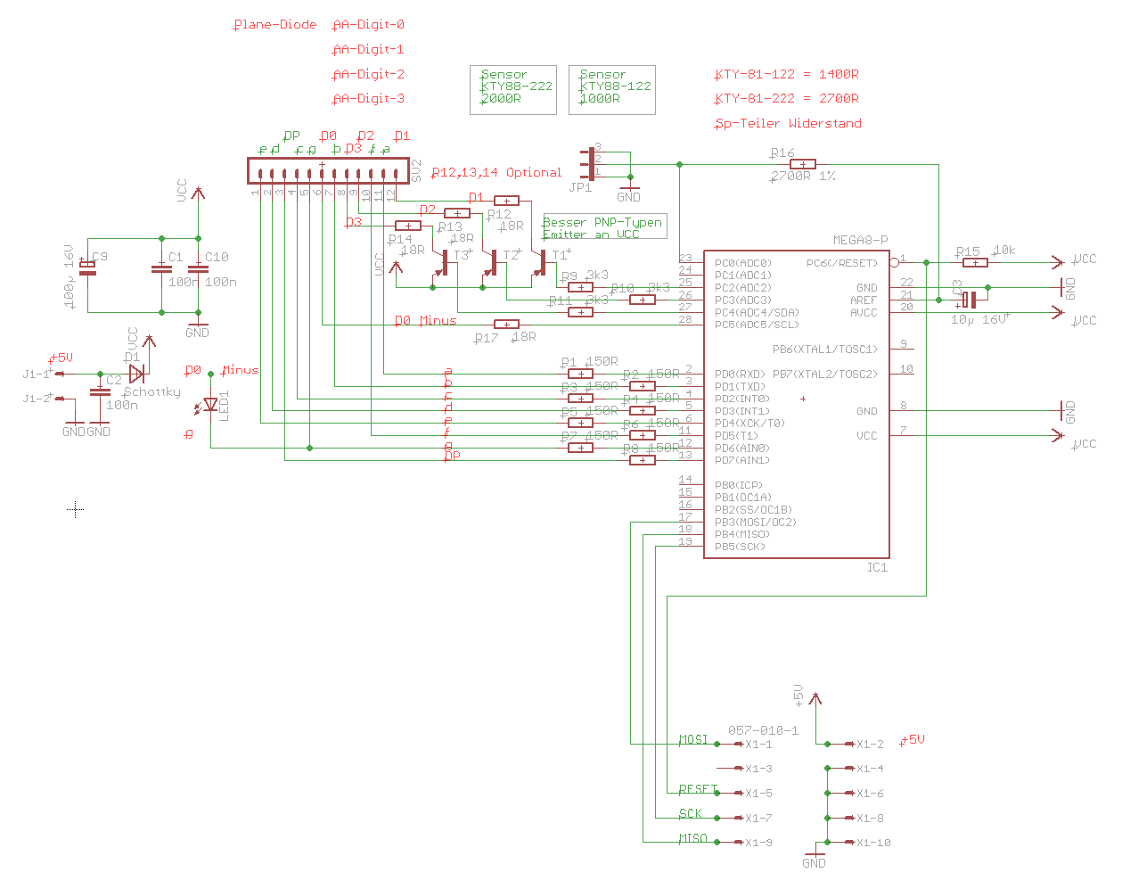

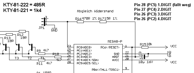

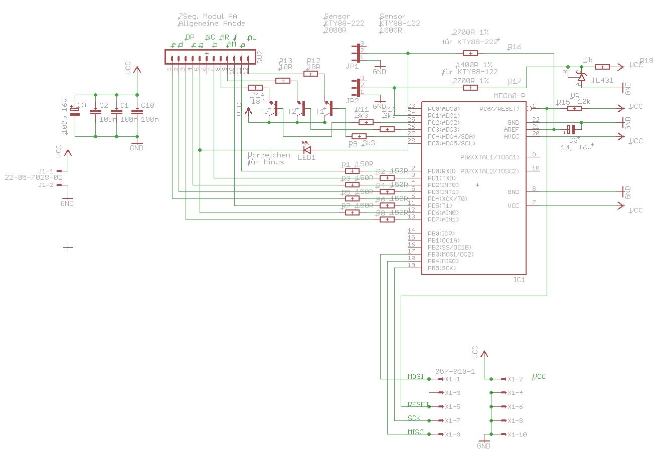

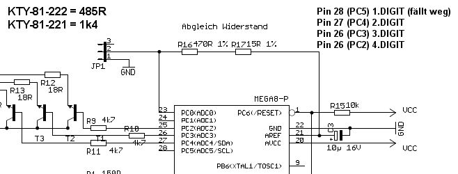

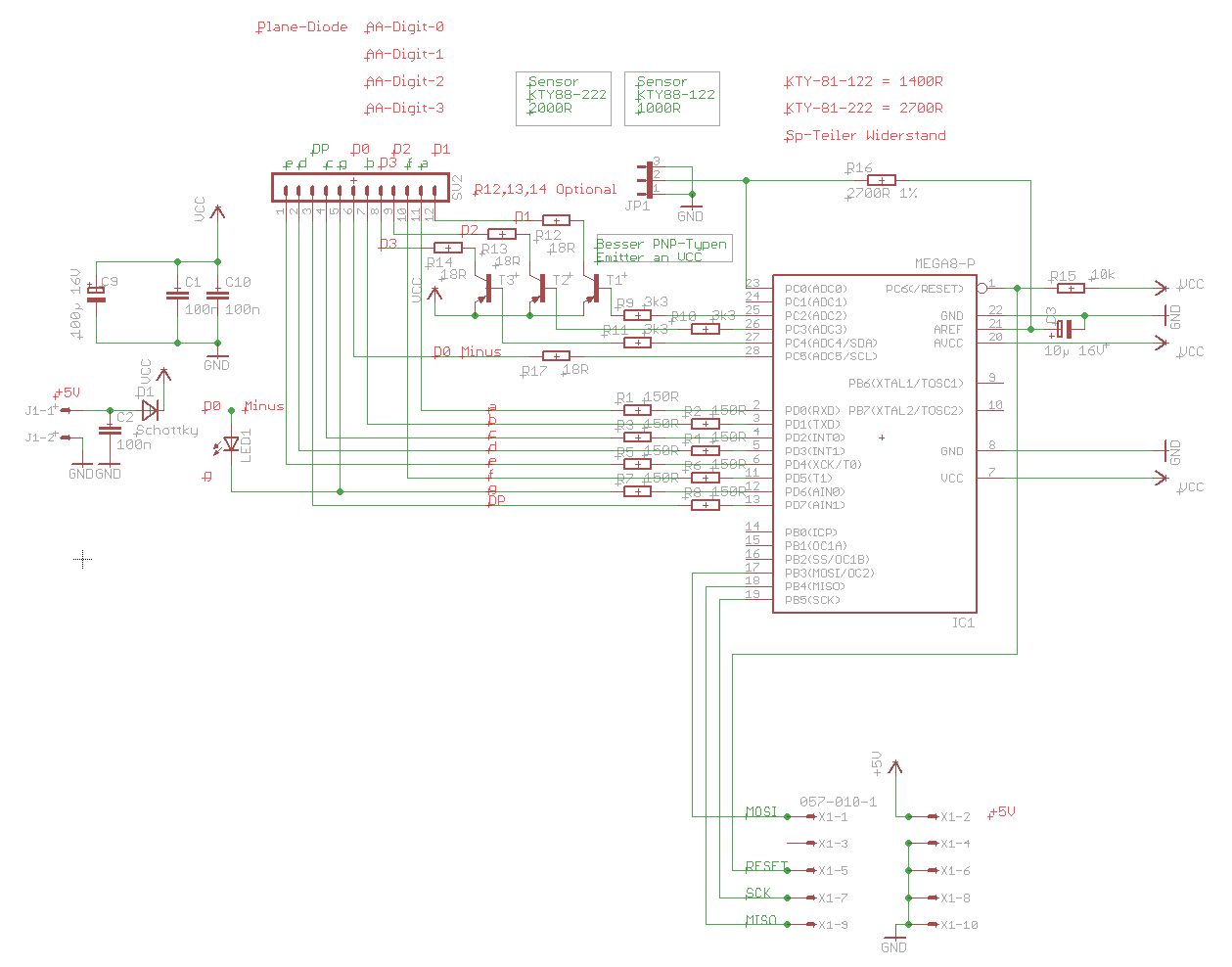

ok, hier der Schaltplan im PDF-Format!
Allerdings auf 3Digit-Module und dessen Pinbelegung angepasst!
Klärung ist im Schaltplan.
Benutzt sind die Pins 25,26,27 (für allgemeine Anode) des ATmege8.
Im Schaltplan sind NPN-Transistoren angegeben(waren gerade in der
Kiste), besser wären PNP-Typen!
Die 3x 18R Widerstände für die Kathoden kann man auch weglassen, je nach
gewünschter Helligkeit. Pin 2-13 sind auch 100R statt 150R möglich, je
nach Displaytyp.
Schick wäre noch ein 2.Messsensor für die Aussentemparatur. Das Switchen
der Anzeige könnte vielleicht in 5 oder 10 Sekunden Intervallen
geschehen...vielleicht schaut Bernhard mal hier vorbei?
Gruß Michael

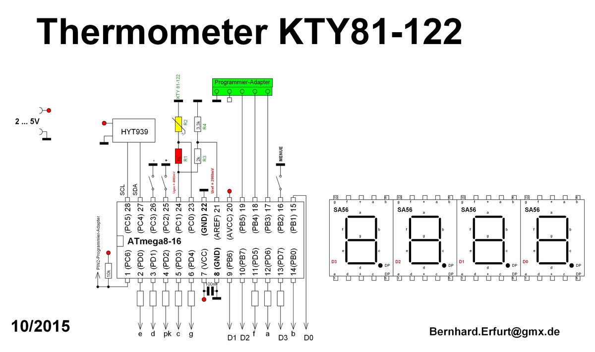

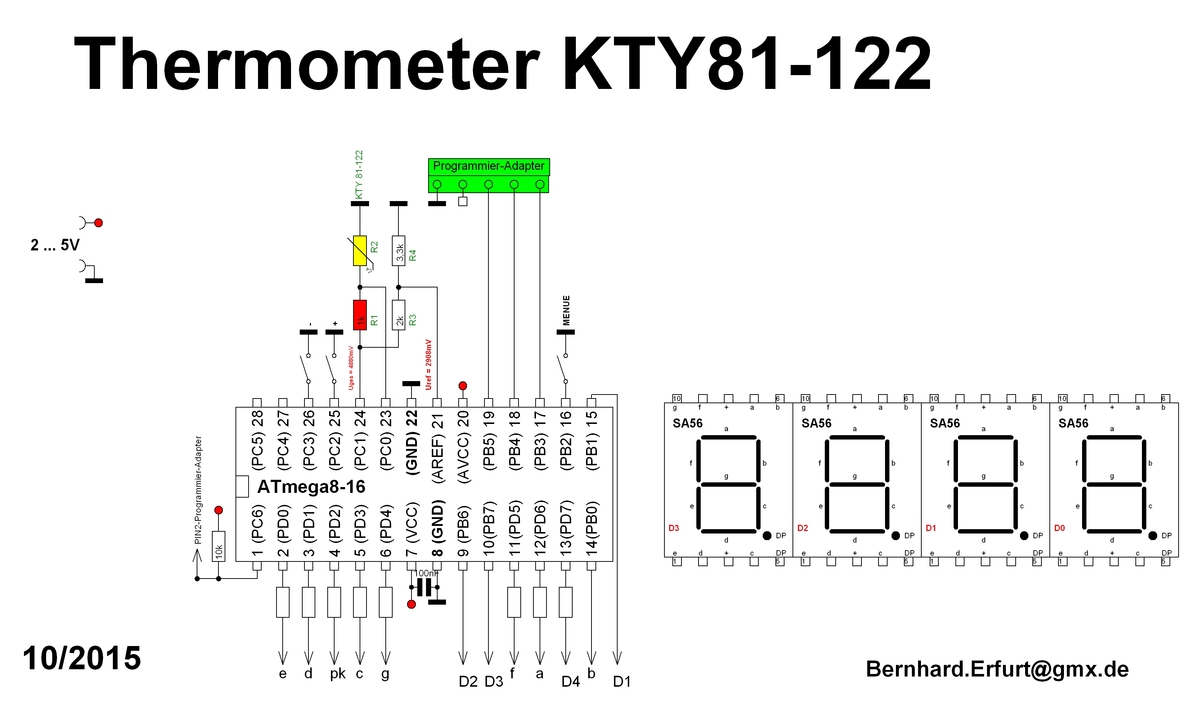

von Bernhard S. (bernhard)
@Bastler
>Für einen, der nicht Assembler kann, wäre nett, wenn man erkennen könnte
>wie das Display angeschlossen wird..(A-G und Digit 1-4 )
ok, Kritik kam an, ist aber im Assemblercode (s. Belegung) ersichtlich.
@Michael
>Reihe...
Nach meiner Meinung ist der Widerstandswert viel zu gering 2...3 kOhm
hätte ich erwartet.
Mein Programm hatte ich auf den KTY81-122 optimiert, nur bei 1,4kOhm war
die Linearität und der Messfehler erträglich bei 0,5 Grd Auflösung und
gerigem Programmieraufwand.
Vielleicht kannst Du mit Deiner Dimensionierung mal einen rechnerischen
Nachweis erbringen?
Gruß Bernhard
@Michael
>Was zeigt denn das 1.Digit an, wenn es beschaltet wäre?
In dieser Programmversion erscheint ein "-" bei Temperaturen unter Null.
Bernhard

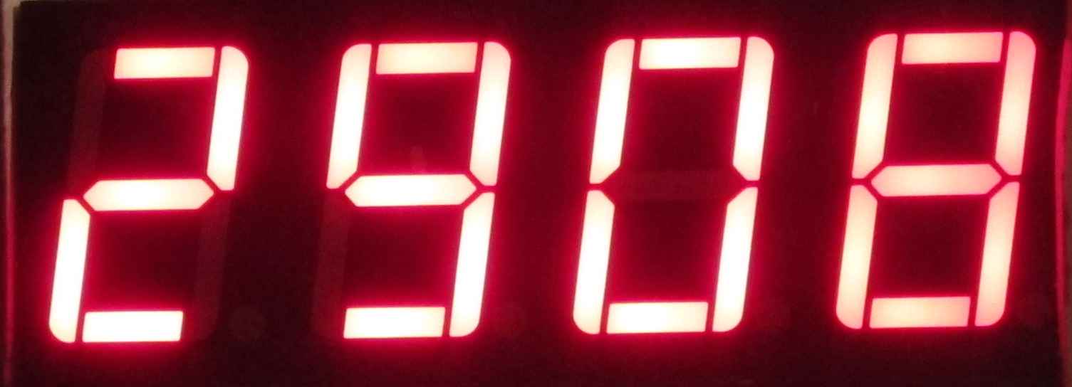

von Bastler (Gast)
So...ich habe die Schaltung kurz auf dem Steckbrett zusammengesteckt.
Das einzige Problem ist, wenn ich den Sensor erwärme, wird der
angezeigter Wert kleiner !!!! bei Abkühlung wird grösser...warum ???
von Bastler (Gast)
Noch etwas :
Habe einen neuen Atmega8 genommen, Fuses original ( PonyProg) Hexfile
drauf fertig.
Die Anzeige zeigt aber die Temperatur in 0.5 C Schritten an..

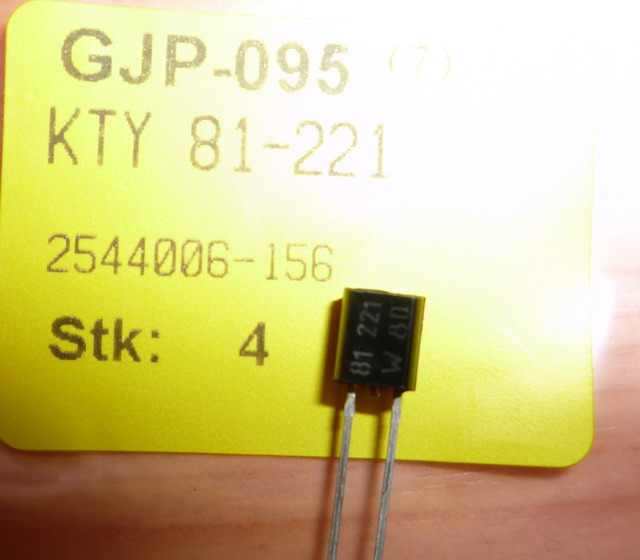

von Bastler (Gast)
Ein bild sagt mehr wie 1000 Worte...
Beide Sensoren zeigen das gleiche Ergebnis
von Bastler (Gast)
Hier ist irgendwas faul !!!!
Ich habe noch den Sensor mit dem Ohmmeter gemessen.
bei ca 18C - 1910 Ohm
bei ca 36C - 2100 Ohm
Diese Werte entsprechen das Datenblatt.
http://www.datasheetcatalog.com/datasheets_pdf/K/T/Y/8/KTY81_221.shtml
ok. wieviel Digit-Anzeigen hast du verschaltet?
In meinem Plan sind nur 3 DIGIT verbaut, da ich ja ein Modul verwende.
Das heißt, Pin 28 für das Vorzeichen fällt weg!
Es könnte auch sein, das du die 7Seg.-Anzeigen vertauscht hast, schau
noch mal genau nach!
Ich habe den KTY81-222 verbaut, da ist der Abgleichwiderstand um Einiges
niedriger. Beim KTY81-221 hat Bernhard 1k4 verwendet.
Anbei noch mal die Beschaltung mit Kommentar.
Gruß Michael

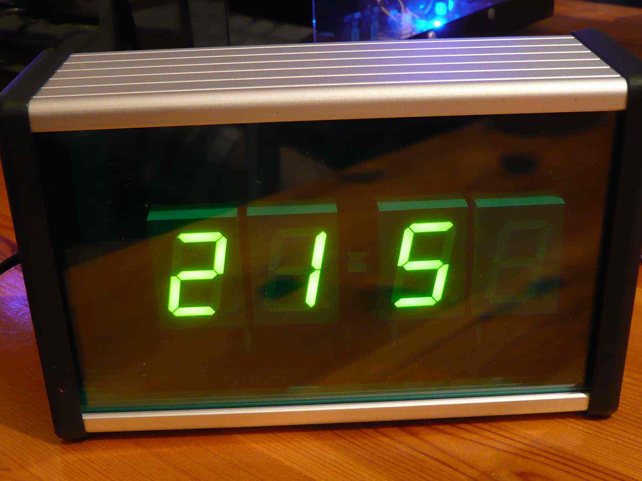

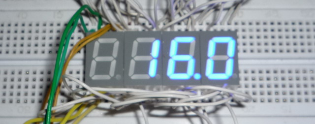

von Bastler (Gast)
So danke für die zahlreiche Vorschläge !!
Den Fehler habe ich gefunden..das Problem lag an diesem Sch....
Trimmpoti !!
Nun habe mit einem Widerstand vom 1.38K den richtig Wert /
Temperaturanzeige herausgefunden. Die Anzeige ist nun absolut korrekt.
Habe blaue 7 Segment Anzeige verwendet, sieht super aus !!!!!

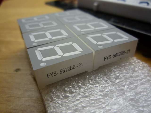

von Bastler (Gast)
Der Poti scheint irgendwie defekt gewesen zu sein, mal hat er 5K dann
1,2K dann 3K usw...Weg..erledigt
Ich mache Nachmittag paar Bilder vom Aufbau auf dem Steckbrett.
Falls jemand 7 Segment blaue Anzeigen benötigt, sollte sich melden. SA
Typen.

EDIT: ich sehe gerade auf meinem geposteten Plan steht KTY81-221 statt
122
wollte das nur mal korrigieren...

von Bastler (Gast)
Sander, die Seite kenne ich und habe sie sofort wieder zu gemacht, wie
ich die Preise sah...  :-(
Sag' blos du gibst über 10,-€ für ein Stck. aus?
von Bastler (Gast)
neee.....habe ich beim Reichelt gesehen, aber sie haben nur SC Typen für
1,40
SA ausverkauft. Wieviel brauchst ?

von Bastler (Gast)
Anbei die Bilder
moin,
die blauen Segmente sehen wirklich schick aus, nur ehrlich gesagt, sind

Ich habe noch mal mit den Widerstandswerten gespielt und statt dem
vierten Digit, eine Diode für die Minusanzeige an Pin 28 und -g-
angestöppselt.
@Bastler
Jetzt kann ich auch nachvollziehen, warum der Wert bei dir rückwärts
gezählt hat. Du bist mit dem Poti in den Minusbereich gelandet!
Welchen Widerstandswert hattest du ermittelt?
@Bernhard
Bei mir waren es Irrtümlicherweise um die 470 Ohm, habe das noch mal
geprüft. Da bin ich auf 2738 Ohm gekommen. Jetzt werden auch die
Minusgrade richtig angezeigt.
Das weicht um ein paar Ohm ab, wegen der Exemplarstreuung des Mega8.
Ist da noch ein Feintunig in der Software möglich? Wenn ja, wo?
Gruß Michael
@Michael
In der "...adc.asm" kann der Offsetwert geändert werden.
  ; OFFSET
  ldi ZL, low(-3) ; "-3"
  ldi ZH,high(-3)
  add temp1,ZL
  adc temp2,ZH
Bernhard
Prima, danke Bernhard! Ich hab's gefunden und bin bei
; OFFSET
  ldi ZL, low(-3) ; "-3"   auf "-8" bei 2k7 und kann jetzt den 39 Ohmler
weglassen!
@Bastler
ich hab's noch mal nachgelesen, deine 1,38k können bei deinem Sensortyp
nicht stimmen, da dieser den gleichen Widerstand wie meiner!
Gruß Michael
> Habt recht gehabt !!!
fein!
> Du musst ihn unter die Achsel stecken. Da hast du 38° +- 0,5°.
Auf die Idee muß man erst mal kommen...
Ich habe jetzt mal eine Plane Diode für die Minusgrade angeschlossen und
gleich mal getestet. Den Sensor habe ich ins Gefrierfach gesteckt, das
Teil zeigt -27 Grad an und meine Referenz -22,5 Grad (ich wusste
garnicht, das es da so kalt ist) :-)
Das sind -4,5 Grad zuviel! Wenn ich beide Sensoren aus dem Fach nehme,
gehen von beiden Geräten die Temparaturen fast Synchron wieder hoch.
Im Plusbereich sind die Temparaturen wieder identisch.
Kann man eine separate Angleichung für die Minusgrade in der Software
vornehmen oder gilt das oben beschriebene für den kompletten
Temparaturbereich?
Gru michael

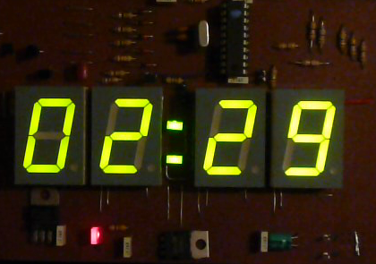

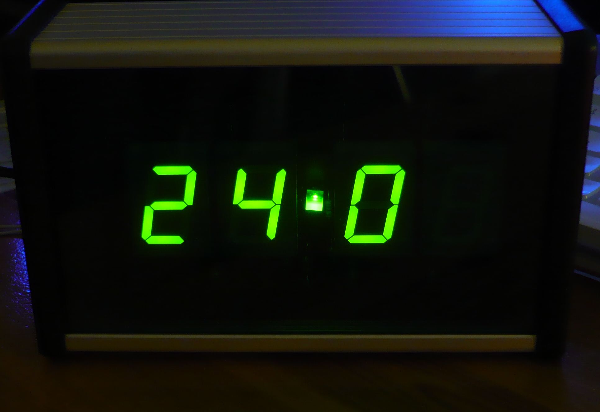

von Peter S. (peter__s)
hier mein Thermometer, rechtzeitig als Weihnachtsgabe mit dem passenden
WAF realisiert.
Statt extra klein; nein, Madame wünschte eine grössere, aus 3m ablesbare
Anzeige.
Gesagt, getan. Beim grossen "C" 4 LED SA-10 (25mm Höhe) gekauft.
Zuerst wurde ein Prototyp mit alten VQE24 aufgebaut; dann ein modulares
MC-Thermometer mit SA10. Die MC-Platine hinten trägt den ATMega. Vorne
ist die LED-Platine. Sie enthält bis auf die Segment-Vorwiderstände die
Ansteuerungsmimik.
Mangels transluzentem grünen Plexiglas wurde (temporär) ein Sandwich aus
klarem Plexi und grüner Windradfolie eingesetzt.
Wenn Bernhard oder jemand anderes zeigt, wie sich der Code auf
Low-aktive Segmente und Digits ändern lässt, dann erfolgt auch noch die
Umstellung der Stellentreiber auf PNP-Transistoren gegen 12Volt.
Solange laufen die LED's gegen 5Volt, was im Sommer gegen die Sonne
nicht ausreichen wird.
Die Platinen sind einseitig gefertigt; mit reichlich Drahtbrücken
einfach nachzubauen. Sie sind im Masstab 150 % abgebildet. Bei Bedarf
gerne per PM auch in 1:1.
Die Platinen sind mit einer DIY-Lösung aus Miniatur-DIL-Sockeln und
zweiseitigen Verbindern zu einem Paket gestapelt. Das ersparte mir, die
zuerst vorgesehenen Abstandshalter, mit Rollen und Schrauben zurecht zu
frickeln. ;-)
Die Belegung der Segmente und Digits wurde angepasst. Das Minuszeichen
wird statt in der ersten (linken Stelle) ganz rechts erscheinen.
Ein Pin von Port C wurde so aktiviert, das er dauernd eine LED zwischen
der Einerstelle und der Zehntelstelle antreibt.
Der DP wurde deaktiviert.
Schöne Weihnacht und friedliche Festtage für alle.
Hallo Peter,
eine sehr schöne Arbeit hast du da gemacht, gefällt mir gut! Vorallem
ist das Gehäuse interessant.
> Anzeige.
Aha, "Frau" mag XL, so sind sie halt... :-)
Sind das die hier? Schön groß sind die ja, der Preis aber auch...
http://www.conrad.de/ce/de/product/160128/ANZEIGE-SA10-21GWA-ZIHOeHE-25MM/SHOP_AREA_17651&promotionareaSearchDetail=005
> Ansteuerungsmimik.
Was für Treibertransistoren hattest du verwendet? Ich hatte bei meinem
Aufbau NPN-Treiber verwendet und wollte diese gegen PNP-Typen tauschen,
jedoch ohne Erfolg! Das Multiplexing wollte nur mit den NPN-Transistoren
funktionieren.
Was ist Windradfolie?
Ich hatte diese hier...
http://www.reichelt.de/Siebensegment-Anzeigen/SA-08-11-RT/index.html?;ACTION=3;LA=444;GROUP=A51;GROUPID=3002;ARTICLE=31575;START=0;SORT=artnr;OFFSET=100;SID=11ToTNT38AAAIAAHHeYS80bf86e2168ca6570219ca42415425daf
...für einen Wecker mit ATtiny2313 verwendet. Die werden direkt mit 100
Ohm angetrieben und die Helligkeit ist enorm, auch bei Sonnenlicht!
Vorallem der Preis überzeugt!!!
Schau mal hier, vielleicht hilft dir das weiter...
Beitrag "Re: TSIC206 TSIC306 Temperatursensor / Thermometer LCD Assembler ATmega8"
...mit dem Code kann ich dir leider nicht weiterhelfen.
Der DP hätte mir jetzt eher zugesagt, ist aber Geschmackssache.
Gruß Michael

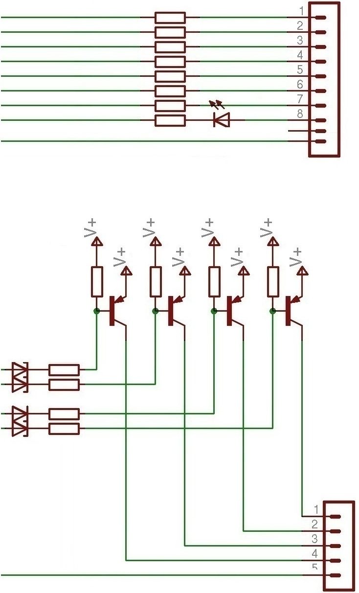

LED:
Ja, SA10-21GWA. Aber es gehen auch andere von KB wie die roten mit Vc an
Pin 3 und 8.
Treiber:
Die gleiche Platinen-Variante funktioniert mit PNP an einer DCF-Uhr ohne
Probleme.
Die Patine ist so gestaltet, dass durch einfaches Tauschen der
Transistoren (hier BC547 oder SC237 o.ä.) gegen eine separate Vc
geschaltet werden kann. Dazu ist die Brücke auf der MC-Platine hinter
dem 7805 aufzutrennen. Dort wird dann zb. Bsp 9V oder 12V angelegt.
Entsprechend sind die Segment-Vorwiderstände zu bemessen.
Folie:
Windradfolie ist Acrylfolie 0,2 (0,4mm) aus dem Bastelladen. Früher gab
es das als Sortimentsmappe (Bastelfolie). Dieses hier habe ich A3
einzeln gekauft.
Code: Hmmm. Ma sehn. Coden ist nicht so mein Ding. Zum Ändern einiger
Stellen , wie Segmentzuordnung oder >Portinitialisierung muss mann nicht
C oder Assembler lernen (wollen) ;-)
Das Gehäuse ist ein Hammond 1455N1602 (leider nur mit KS-Deckeln).
Das 1601 mit Druckgussdeckeln ist doch ETWAS teurer.
Alternativ nimmt man das EG-1 oder EG-2 von Proma (Reichelt, Völkenr,
C,...) für ca. 9 Euro.
Die Platinen sind Rücken an Rücken gesteckt. die passenden Kontakte
finden sich im Fischer-Sortiment; sind zwar nicht alle per Artikelsuche
bei C zu finden. Habe ich aber dort vor Jahren gekauft.
Fischer Webseite
Hinweis zur Suche: der Bild-Name korrespondiert mit der Webseite
(Katalog)
Beim Nachbau bitte beachten: der 10.te Pin der Segment-Kontaktleiste ist
versetzt. War früher als separater Anschluss mit flexiblem Kabel
gedacht.
Wenn gewünscht, kann ich das File noch mal korrigieren.
DP:
Kannst Du doch nutzen. Ich habe nur die Ausgaberoutine im Assembler
stillgelegt.
Die MC-Platine ist mit etwas Reserve gebaut. Der hier nicht unbedingt
benötigte Quarz ist schon drauf und aktiv, und freie Anschlüsse für eine
Erweiterung auf kombinierte Uhr- und Temp.anzeige.
ATmega8"
http://www.mikrocontroller.net/attachment/preview/115753/page_snapshots/001.png
Schon lustig: hier hat wohl Bernhard die von mir gesuchte
Low-Level-Logik für die PNP-Transistoren hardwaremässig realisiert.
Schön, wenn einmal geschriebener Code auch später noch verwendet werden
kann. Das Bild trägt immer noch den Titel KTY-81-Thermometer. ;-)
Erbarmt sich bitte mal ein Wissender, hier im Code die passenden Bit's
umzudrehen?

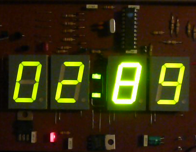

> funktionieren.
Hattest Du die Transistoren richtig rum eingebaut???
Wenn Du die LED-Schaltung an eine regelbare Quelle hängst, dann siehst
Du beim Durchfahren von niedrig nach hoch, wie  die BE- bzw BC-Dioden
leitend werden. Sehr eindrucksvoll.
So bin ich auf einmal auf diesen Fehler aufmerksam geworden. Ansonsten
zeigen sich Lötbrücken gerne auf die von Dir beschriebene Weise.
C.Helfmeier schlägt diese Schutzschaltung vor. Sie trennt wohl auch die
einzelnen Zweige voneinander.
Über den Z-Dioden fällt (in Sperrichtung betrieben) eine recht konstante
Spannung von z.Bsp 4,7V ab. Damit kommen dann die Strömlinge aus der
LED-Vc nicht gegen die Treiber-Ausgänge des ATMega an. Der hat natürlich
auch eine maximale erlaubte Revers-Spannung an den Ein-/Ausgängen.

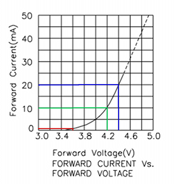

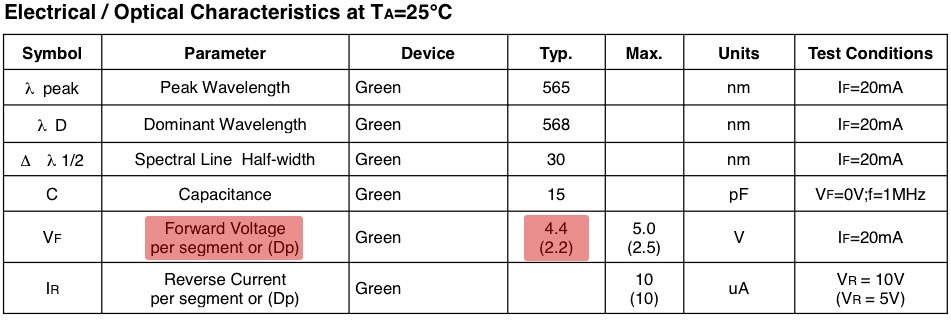

Übrigens haben, bis auf den DP-Punkt, die Segmente der SA10 jeweils zwei
LED's integriert.
Lt Datenblatt fallen dort bei 20mA nominal 4,4V ab.
Rechnen wir mal: Bei 5v für Ub abzüglich 1,3V Uce der Transistoren, da
bleibt nicht viel für die LED's übrig. Die Segmente der LED's laufen
jetzt mit 10Ohm Vorwiderstand bei ca 1-2mA.
p.S. Angehängtes Bild; das ist Teil der Schaltung, in der ich das
LED-Modul (DCF-Uhr nach C.Helfmeier) hab laufen lassen.

Aber sicher, die PNP-Transistoren werden ja quasi nur herum gedreht so
das der Emitter an VCC liegt, die Basis bleibt ja da wo sie ist.

Jetzt habe ich gerade mal nachgesehen, die SA10-21GWA sind laut Angaben
für Forward Voltage per Segment or (Dp) mit Typisch:(2.2)V u. Max.(2.5)V
angegeben. Hast du mal die Spannung pro Segment mal gemessen?

Anbei mal 2 Shots der NPN u. PNP-Beschaltung der Treiber
Nö, so stimmt das nicht.
Die Angabe in der Klammer ist für den DP (1 LED); ohne Klammer ist für
je ein Segment a-g mit jeweils 2 LED's.
Berechnung des Vorwiderstandes bzw. benötigter Vc für LED
Annahme:
durchschnittlich 5 Segmente aktiv
Strom pro Segment 10mA
Spannungsabfall bei 10mA je Segment 4,2V
minimale verbleibende Sättigungsspannung Uce um ca. 0,2V (bei 100mA)
Ic=50mA
Vvorwiderstand=Uc-Uled-Uce
Vv=5V - 4,2V - 0,2V
Rv=0,6V / 10mA
Rv=60 Ohm
Also muss ein Rv mit 100 Ohm zu gross sein.
Oder Uce ist viel höher als 0,2V.
Um die minimale Sättigungsspannung zu erreichen, muss ein Basistrom von
5mA fliessen.
Die Abhängigkeit der Uce/Uce-sat von Ic wird mit zunehmender Vc
geringer.
Ich werde mal 50 Ohm einsetzen.
Passt das so?
Die rote Linie zeigt den Ist-Zustand
Grün ist ok. blau für Superhell.

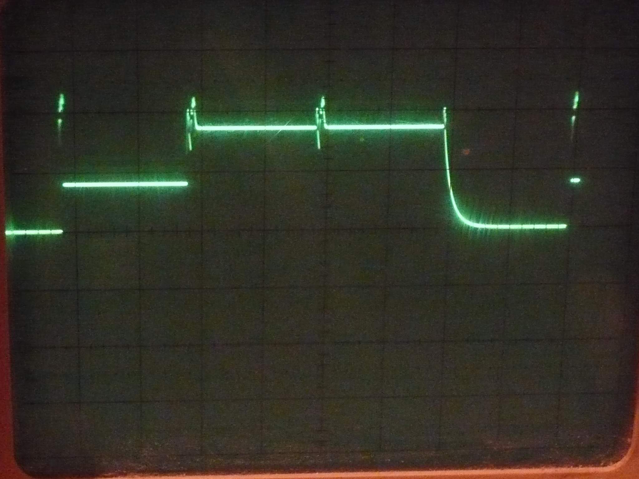

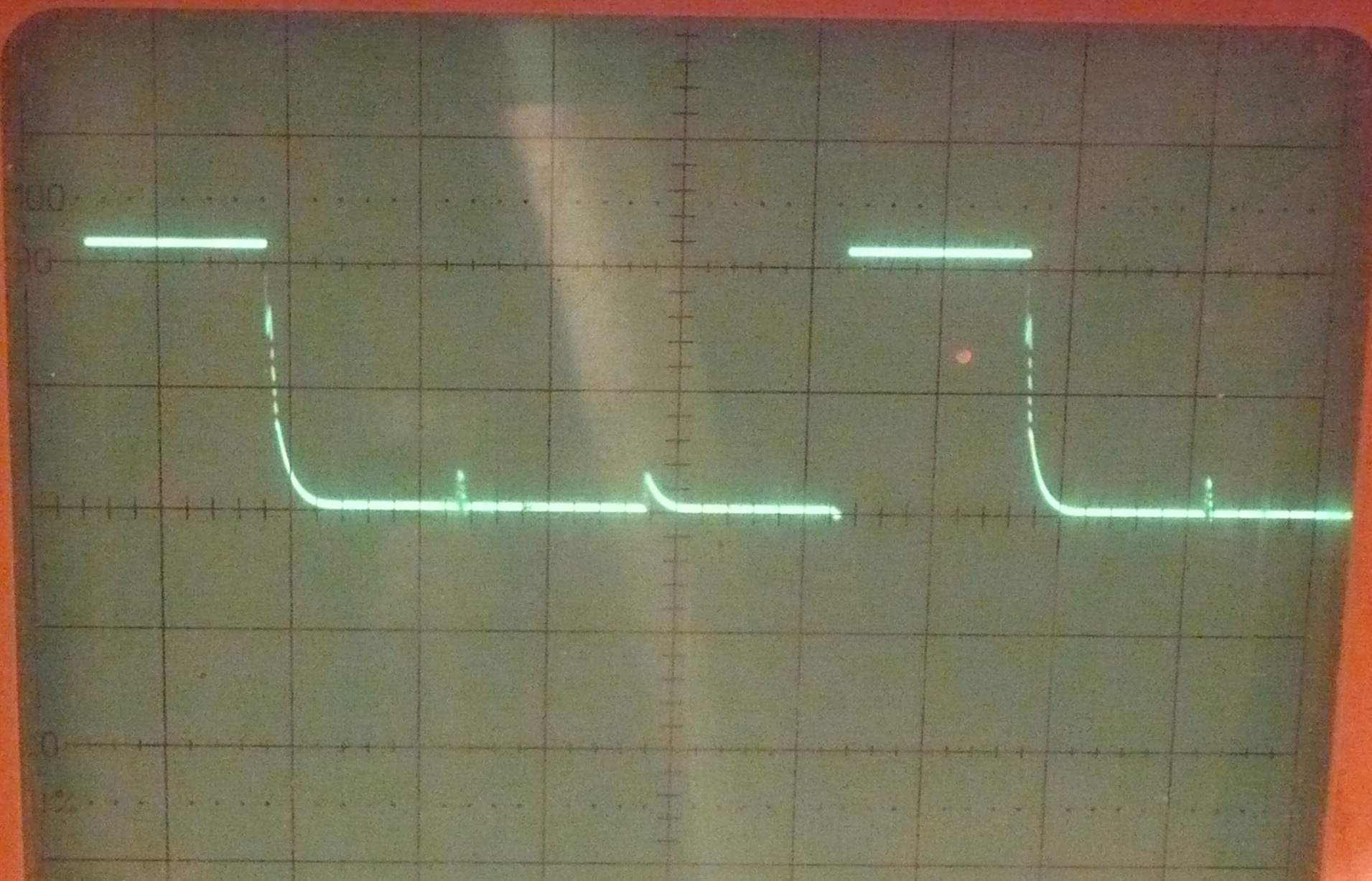

Rv geändert auf 47 Ohm
Spannungsabfall an Rv ca. 0,2V,  ergibt If=4mA
Bild Verlauf Uce (1V-Teilung)
Bild Ue gegen Masse (2V-Teilung)
Helligkeit ist nicht dramatisch grösser.
Hi Peter, gerade von der Einladung zurück und vollgegessen...
Du hast den BC547 in  Benutzung? Ist ein NPN.
Ok, bei 4,2V sollten die Segmente schon heller werden, nur durch die
Pulsweite werden die Segmente ja wieder ausgeschaltet, d.h. da tritt ja
dann der Dimmeffekt auf.
Möglichkeit wäre vielleicht eine höhere Pulsfrequenz, also geringere
Pulsweite um mehr Helligkeit zu erreichen, evtl. läuft dann aber das
Multiplexing nicht mehr korrekt.
Oder du steuerst die Segmente mal direkt vom Mega8 an. Laut
Specifikation kann er an den gesamten Ports so um die 200mA ausgeben,
ohne abzurauchen.
Bei 4xSegmenten wären das bei voller Auslastung gerade mal 100mA.
Ich bin der Meinung, das ich bei meinem Breadboard-Aufbau den ersten
Test ohne Treiber vorgenommen und sogar nur 22 Ohm Widerstände
eingesetzt hatte.

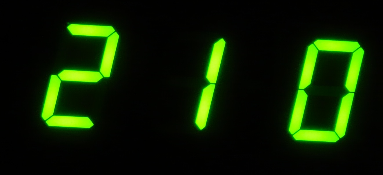

Ein Beispiel von der Helligkeit roter 20mm Segmente mit der direkten
Ansteuerung (18 Ohm) eines Attiny2313, siehe Shot.
Gruß Michael
OK.
Ich mach es mal ohne Vorwiderstände und nur eine Stelle rein.
Beim grossen C mussten die erst bestellt werden.
Wenn das Minus-Zeichen nicht geht ist das nicht so wild.
Das Thermometer diente auch als Drachenfutter. D.h. als Nachweis für die
Existenzberechtigung meines manchmal nicht so ganz billigen Hobbys.
Bis gleich.
wie war das mit den Code-Schnipseln zum Invertieren? Noch gefunden?
Gruss Peter
Es lebt noch.
Ue ist jetzt 5V.
Die Helligkeit ist aber nicht so,dass es mich blitzen würde.
Die DP hingegen glühen beim Einschalttest (nur 1 LED!).
Entweder ist der Transistor oder der Ausgangstreiber im ATMega die
Bremse.
Den Strom kann ich jetzt ohne Segmentvorwiderstände grade nicht
ermitteln.
Max 25mA kann die Anzeige laut Sheet ja abhaben.
Jetzt habe ich mal die Fotos verglichen. Meiner Meinung nach hat die
Helligkeit um Einiges zugenommen!
Viel mehr wird da nicht mehr rauszuholen sein, schätze ich...
So, ich hab's!
PNP-Treiber (BC557) plus einen ULN2803 quasi als SMD auf die MC-Platine
geklöppelt; samt R-Netzwerk für die 4 Stellen plus 1*Sonder-LED.
Das ist zwar ordentlich gemacht aber nicht wirklich vorzeigbar. Jeder,
der schon mal eine Platine geflickt / gerettet hat, kennt das.
Jetzt strahlt das Teil (wieder) , auch ohne Low-Level-Bits.
Die Segmentströme betragen jetzt etwas über 10mA gegen Uc=5V; Rv=47Ohm.
Mit erhöhter Spannung geht da noch was!
Stay tuned.
Mal sehen, die nächste Revision mach ich evtl. gleich mit dem ULN.
nächtlicher Workaround mit Inverter-Patch.
So sieht das im Plan aus.
Von hier ist es nicht weit zu einem sauberen Layout.
Der SMD-Hack funktioniert; der ULN ist wohl auch als SMD-Chip zu haben.
Dem Amatör is nix zu schwör. Mann nimmt, was mann hat.

Sorry Leute- kleine Panne beim Zeichnen.
Der Inverter kommt an die Treiber-Ausgänge rechts auf der Platine.
Korrektur für den ULN-Patch
von dolf (Gast)
@Michael: Madame ist die Änderung nicht entgangen.
Bei Dunkelheit ist die Anzeige jetzt schon sehr auffällig.

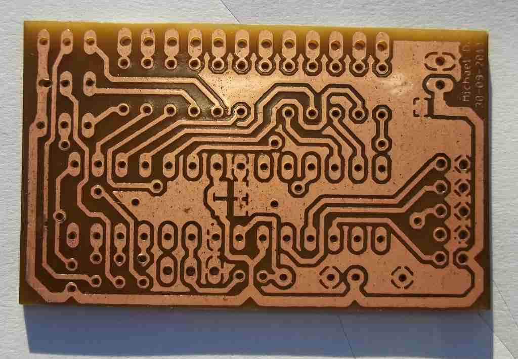

No? Fast parallel gepostet...
Hier meine selbstgemachten Platine, Main und Display-Adapter für 14mm
mit GDC-Laminator(um ein Poti ergänzt und das Termostat ausgebaut) und
Reichelt-Papier
Denkste! Umbau geht nicht.
Der AVR910 ist mit ATTiny2313, der USB-ASP mit ATMega8.
Die verwendeten Fischer-Kontakte am Prototypenboard.
Hier ein weiteres Detail-Foto.
Ursprünglich kommt das Thermometer mit dem internen RC-Oszillator aus.
Ich möchte in  Zukunft auch eine Uhr drin haben; wenigstens als
Quarz-Uhr.
Auf der Prototypenplatine der nachgerüstete Quarz.
Dazu wurden die vorausschauend hingelegten kurzen Leiterzüge zu den Pins
9 und 10 mit 0,5mm Draht angezapft und zum Quarz-Platinchen geführt.
Dieser Behelf ist natürlich im fertigen Board NICHT drin.
Oben der Textool-Sockel.
> Der AVR910 ist mit ATTiny2313, der USBasp mit ATMega8.
Wer hat denn was von einem Umbau erzählt? Das Tempmeter sollte in einen
ATtiny, nicht der USB-asp!
Den USBasp sollst du ja zum proggen nehmen, so meinte ich das. ;-)
Und nein, hier gibt's keine Schmeilies.
Für die Uhr sollten wir einen separaten Thread aufmachen oder wir
machen das über PN.
Die Fotos von oben sind die Main-Platine vom Tempmeter und einem
Displayadapter für 4xDigits(20mm).
Ich bin dann mal weg...
Gruß Michael

Mini-Update
Foto: LED mit 14mA (gegen 5V mit Rv=18 Ohm)
sollte mit den anderen Fotos vergleichbar sein
die Aufnahmebedingungen sind immer recht einheitlich
im Dunkeln auch aus 3m Abstand definitiv zu hell, bei leicht seitlicher
Draufsicht sind jetzt Spiegelungen zu erkennen
Ursache:die gestapelte Anordnung der LED, Folie und Plexiglasscheibe
(mit
zwei "Bildebenen")
Möglicherweise ist die Wahrnehmung von "Halo" bzw. "Spiegelungen"in der
Dunkelheit einfach nur auf einen  Blendeffekt zurückzuführen.
Effektiv sind die LED's in Dunkelheit mit 14mA für das Auge viel zu
hell.
Die Kamera sieht das anders. Egal, ob von rechts bzw. frontal
aufgenommen, es erscheint alles klar. Kamera-Einstellung "Intelligente
ISO". Die angewendeten Einstellwerte müssten in den EXIF-Info drin sein.
Ein anderer Aspekt ist der Temperatur-Fehler. Er wird bei Unterbringung
des KTY im Gehäuse durch die Eigenerwärmumg der Elektronik im Gehäuse
hervorgerufen.
Mein Thermometer zeigt jetzt ohne Korrektur bezüglich der offenen
Testschaltung ca 2-2,5 Grad mehr als die Umgebungstemperatur an. Den
Widerstand in Reihe zum KTY habe ich als Serie von zwei Widerständen
plus Trimmer ausgeführt. Damit kann ich den Offset korrigieren.
Das geht natürlich nicht mehr so, wenn der (oder zwei identische)
Sensor(en) mal drinnen oder draussen angeschlossen sein sollen.
Ein Sensor mit einem Offset, der andere mit einem anderen oder ohne.
Mit einer Relais-Mimik würde ich das schon hinbekommen.
Dann könnte das auch noch ganz MC-untypisch mit einer Wechselsteuerung
(wie Blinker-Relais) versehen werden, um alternierend die Innen- bzw.
Aussentemperatur anzeigen zu lassen.
Hallo Peter, du Nachteule schläfst wohl nie?
> hervorgerufen.
Das war ja wohl klar!
Auf jeden Fall würde ich den Sensor ausserhalb des Gehäuses anbringen,
allerdings nicht direkt sondern indirekt, evtl. mit einem
Schrumpfschlauch, damit nicht die Temparatur vom gehäuse gemessen wird.
Für das Offset-Finetuning hat Bernhard diese Zeilen hier geschickt:
Beitrag "Re: KTY81-121 KTY81-122 Temperatursensor / Thermometer LED 0,5°C Auflösung Assembler ATmega8"
Dann aber mit Reed, würde ich vorschlagen.
Hier hatte ich schon mal den Vorschlag gemacht:
Gruß Michael
kleines Update
Das Schaltungsprinzip mit PNP-Transistoren, LED gegen erhöhte Spannung
habe ich auch an einer DCF-Uhr eingesetzt. Bislang klassisch mit
einfachen Transistoren SC309 bzw.BC557 (ganz rechte Stelle).
Schon da ist ein Unterschied auszumachen.
Der Knackpunkt sind nicht die Segmentvorwiderstände.
Die sind wenig massgeblich.
Trotz Reduzierung auf 18 Ohm und einer Spannung von 7,8V fällt der
Zuwachs nur für Dunkelheit mehr als reichlich aus.
Die Fotos zeigen den Ist-Zustand und das, was bei idealem
Treibertransistor gehen würde. ;-)
Natürlich ist so ein idealer Schalter mit einer Drahtbrücke machbar,
aber auf Dauer sinnfrei.
Der nächste Schritt geht dann wieder in Richtung
Darlington-Treiber-Array wie ULN oder bessere Transistoren; evtl auch
als Ersatz für die Segment-Treiber im AVR.
Hier noch die beiden Kandidaten side by side.
Wurden so in der Draufsicht gleichzeitig aufgenommen.
Die Uhr-Platine (rechts) steht hinter der gleichen Folie wie sie im
Thermometer steckt. Die Folie ist eingelegt in eine doppelte klare
Plexischeibe (Werbeaufsteller).
Wie lange kann man sich eigentlich mit so einer Multiplex-LED Anzeige
beschäftigen...
Mannomann!
@alle
ich habe mir erlaubt, die Version aus dem Jahr 2011 etwas "aufzubohren"
Was ist neu?
- einfacher Aufbau + einfacher Abgleich
- 3-Tasten Menue-Führung, Menue, Wert+, Wert-
- ein zusätzlicher Spannungsteiler (R3+R4) sorgt für eine bessere
  Genauigkeit, engt aber dadurch den oberen Temperaturbereich ein !
- wichtige Parameter lassen sich per Menueführung einstellen
- die TWI/I2C-Pins habe ich bewusst in dieser Version freigelassen
- die 7-Segment-Pin-Belegung lässt sich im Programmcode anpassen
- sollte ein andrer PTC oder NTC zum Einsatz kommen, einfach die
  Temperaturtabelle ändern
Der Abgleich:
1. Menue "CAL" aufrufen, der KTY wird bestromt und die Referenzspannung
   liegt an.
2. Messen der Spannungen Uges und Uref, müssen nicht hochgenau sein,
   nur die Spannungsverhältnisse sollten stimmen und im Menue "U"
   und "ref" einstellen, bitte hochohmig messen.
3. den Widerstand R1 bestimmen, der ist sehr wichtig und
   im Menue "r1" einstellen
4. Bei Bedarf den Temperaturwert im Menue Offset "OFF" anpassen.
5. Im Menue "AUTO" kann eine Selbstkalibrierung von Uref
   probiert werden,
   ist aber stark abhängig von der internen Bandgap-Spannung des µC,
   man hat aber zumindest eine hinreichend genaue Messung.
Prinzip:
Im Assembler-Programm ist eine Widerstands-Temperaturtabelle hinterlegt.
In einer Berechnungsroutine wird aus den Spannungsverhältnissen und dem
ermittelten ADC-Wert der Widerstand des KTY81-122 ermittelt und
anschließend per Tabelle der Widerstandswert in einen Temperaturwert
umgewandelt.
Der KTY wir nur für kurze Zeit bestromt, bei längerer Bestromung beträgt
seine Eigenerwärmung ca. 0,5K.
Die Versorgungsspannung hat kaum einen Einfluss auf das Messergebnis,
nur auf die Helligkeit ;-)
Wird bei Programmstart eine Taste betätigt, dann erfolgt ein
Display-Test.
Bei jeder EEPROM-Aktivität erscheint "----" im Display.
Menueführung:
- Anzeige Temperatur --> Hauptmenue (nach Programmstart)
- "hell" Einstellung Helligkeit
- "OFF"  Einstellung Temperatur-Offset
- "U"    Einstellung Uges
- "ref"  Einstellung Uref
- "r1"   Einstellung Widerstand R1
- "ADC"  Anzeige ADC-Wert bei Temperaturmessung
- "CAL"  Bestomung des KTY81-122
- "Auto" Messung der Referenzspannung per interner Bandgap
- "75,0" Anzeige möglicher Maximal-Temperatur
- "res"  Reset auf Werkseinstellung
- "----" Daten im EEPROM ablegen und Neustart
Im Bild "B3" ist als Beispiel das Menue "r1" dargestellt und im Bild
"B4" den Wert der Referenzspannung Uref.
Nachtrag:
In diesem Projekt habe ich bewusst auf die 3 Tasten verzichtet, mit
einer kleinen Messspitze konnte ich die Programmierung problemlos
durchführen.
Bernhard
