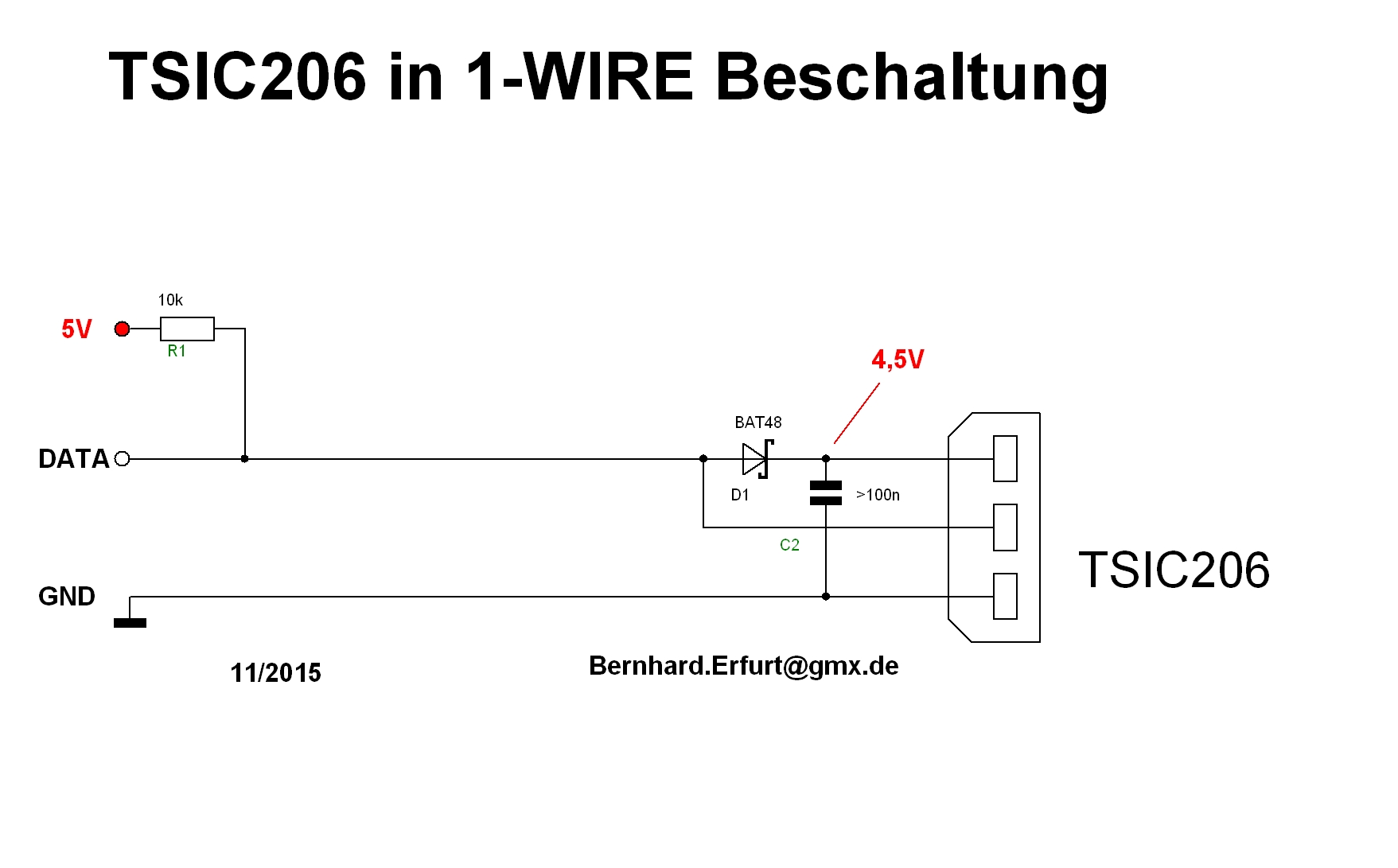

Was haltet Ihr von dieser Schaltung bzw. Beschaltung ?
Der TSIC206 TSIC306 im 1Wire Betrieb erspart eine zusätzliche Leitung.
Wird R1 zu hochohmig >30k, dann startet der TSIC nicht.

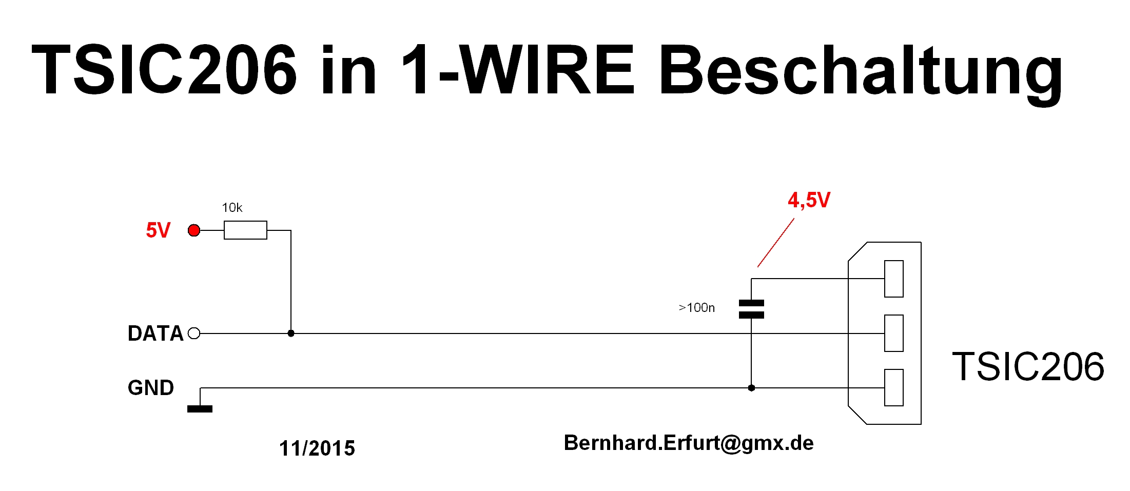

Auch diese Schaltung ist möglich,
vermutlich besitzt der
TSIC206 TSIC203 TSIC201 TSIC306 TSIC303 TSIC301
eine interne Diode zwischen dem DATA-PIN und seinem
Versorgungsspannungs-PIN.
