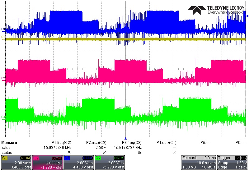

Hallo, ich steuere einen BLDC an, die in der Abbildung gezeigte Phasenspannung von den drei Phasen bekomme ich mit dem Ad-Wandler augenommen. Jetzt geht es darum den Kommutierungszeitpunkt richtig zu finden. Was ich mich Frage, warum ist Gegen-EMK/Back-EMF invertiert zu dem allgmeinen Verlauf? Selbst wenn ich den Motor mit einer Rampe anfahre, um eine größere Drehzahl zu erreichen, verändert sich die Induktionsspannung nicht.
Moin Henry, Ändert sich die EMK wenn du die Maschine belastest? Wie das bei dir aussieht kann die Maschine dem Drehfeld ohne Probleme folgen und locked deshalb. Gruß Tec
Wenn ich den BLDC mit der Hand belaste, flacht die Gegen-EMK ab und ist dann quasi horizontal. Ich vermute, dass durch den "gesteuerten" Betrieb und nicht durch den Vcc/2-"Punkt", die Kommutierung nicht passt und daher die EMK so aussieht?! (ich muss mal das Rauschen beseitigen :S )

Das ist normal, der Motor bremst schon wieder ab, du kommutierst zu spät. Wenn du eine Rampe fährst (also feste Kommutierung nach Frequenz) sieht das so aus. Also ganz normal.

Wenn du einfach mal die Welle stark abbremst (kurz bevor der Motor blockiert), dann ist die BEMF nicht mehr invertiert. Sieht ganz lustig auf dem Oszi.
