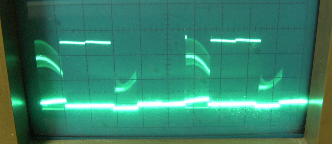

Bin zur Zeit dabei einen Brushless Motor anzusteuern.
Zur Zeit läuft der Motor auf einem starren Feld. Das wollte ich machen
um mir die BEMF anzuschauen. Mir ist allerdings dabei aufgefallen, dass
diese genau entgegengesetzt zu der BEMF, wie sie zum Beispiel auf der
Seite eingezeichnet ist:
http://www.aerodesign.de/peter/2001/LRK350/Warum_dreht_er_so.html
Ich kann mir da gerade keinen Reim drauf machen, woran das liegen
sollte. Ist die Glocke nicht synchron zum Feld, sondern 'rutscht' weil
sie nicht mitkommt? Welchen Grund kann das haben?
Über eine Mittelpunktrekonstruktion per Spannungsteiler mit kleinem
Tiefpass vergleiche ich die BEMF mit dem Mittelpunkt. Mir ist hierbei
aufgefallen, dass da auch etwas nicht stimmen kann, da die BEMF sich nie
mit dem Mittelpunkt kreuzt. Aber eins nach dem anderen :-)

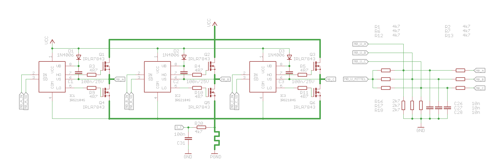

#1161574
ich hab mir damals eine Trigger in der SW erstellt der mir genau die
Mitte der Perioden gezeigt hat! Danach habe ich mit der Motorspannung
solange gedreht bis der Übergang sauber in der mitte war. So konnte ich
mich wenigstens ein wenig orientieren!
Wo misst Du denn das Signal?
Zudem bin ich mir nicht sicher ob die Kondensatoren C26-C28 hier richtig
sind! Die werden hier nicht viel filtern können. Besser wären diese
hinter den Widerständen. Zudem werden die auch nicht benötigt, die
verzögern Dir nur das Signal. Wenn Du nun ein anderes Timing einstellen
willst wird es so schwer.
OP Persönliche Seite #1162242
Hallo Jürgen,
Direkt an der (einer) Phase.
Der Schaltungsteil ist von dem BrushlessCtrl abgekupfert von
http://www.mikrokopter.de.
In den AppNotes von Atmel ist es aber auch so. Die sind da schon ganz
gut. Zusammen mit R2, R7, R13 bilden diese einen Tiefpass.
> Besser wären diese
Ja, ich weiß. Wenn sich die Verzögerung aber in Grenzen hält, ist das in
Ordnung und lässt sich ja auch per Konstante im Programm wieder beim
Berechnen des Kommutierungszeitpunktes subtrahieren.
Ohne geht es aber eigentlich nicht, möchte ich behaupten. Dann würde ja
die ganze Zeit der Analog-Komparator triggern, der die Mittelspannung
mit der Phase vergleicht (wegen dem PWM Noise).

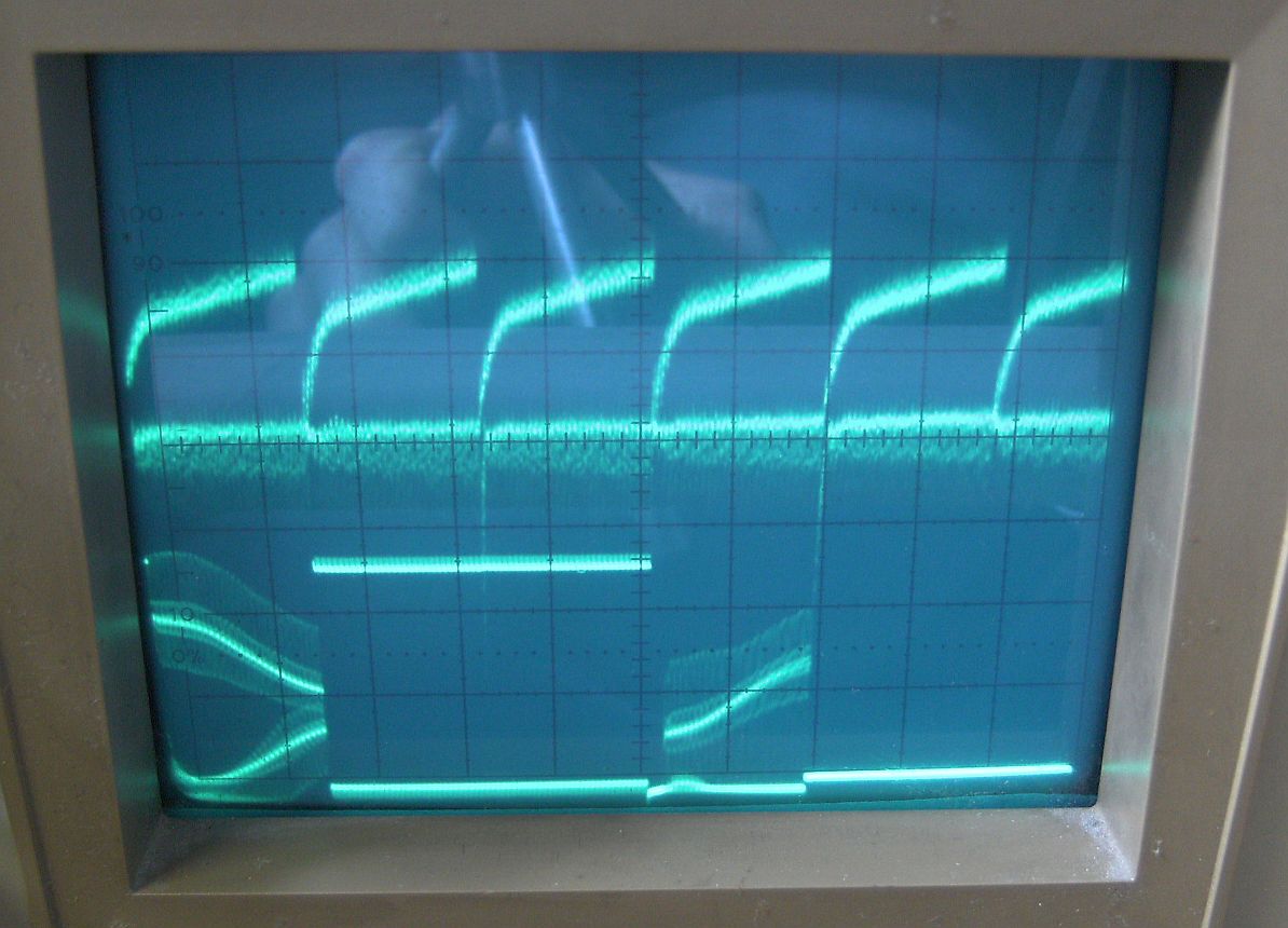

OP Persönliche Seite #1192045
Okay, Mit MBR0540 sieht es auch nicht viel glücklicher aus.
Siehe Anhang. Irgendwas stimmt da noch nicht.
Ich tippe auf Softwarefehler, was anderes kommt gar nicht mehr in Frage.
Die Endstufe besteht jetzt nur noch aus den drei Transistoren samt
Treiber (mit Dioden und Kondensatoren).
Auf dem Bild ist unten die Spannung direkt an einer Phase zu sehen, oben
der Gesamtstrom an einem Stück Leiterbahn gemessen.
Irgendwo steckt da noch der Teufel. Auch komisch ist der kleine
StromPeak, der nur jede zweite Kommutierung kommt.
Die Wellenform der BEMF zwischen den PWM und GND Phasen sieht jetzt auch
mehr als merkwürdig aus.
Hat jemand einen Tipp, was ich mal ausprobieren könnte? Bin gerade etwas
ratlos, wo ich anfangen soll zu suchen.

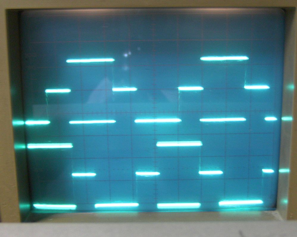

OP Persönliche Seite #1192564
Noch was zum gucken: Unten Phase A, oben Phase B. Mehr Kanäle gibt mein
Oszi nicht her.
Dabei habe ich den Motor abgeklemmt und die Phasen jeweils mit einem
Widerstand gegen eine externe Spannung von 7 Volt (ca. VCC/2) geklemmt.
Ich habe quasi über drei Widerstände die ohmschen Anteile des Motors
simuliert und die Sternpunktspannung extern vorgegeben.
Interessant: Die Ansteuerung ist 1A supergut. Man erkennt genau die
Folge 2 Slots PWM, 1 Slot Hi-Z (es ist nur VCC/2 zu messen) und 2 Slots
GND gefolgt von einem Slot Hi-Z.
Gutgut. Meine Vermutung des Fehlers liegt gerade bei: Wer viel misst,
misst Mist! Weshalb ich mal denke, dass mein vorletztes Oszillogramm
Mist gemessen ist.
Ich werde den Trigger mal extern machen und im Programm nach jeder
Umdrehung einen Pin Togglen.

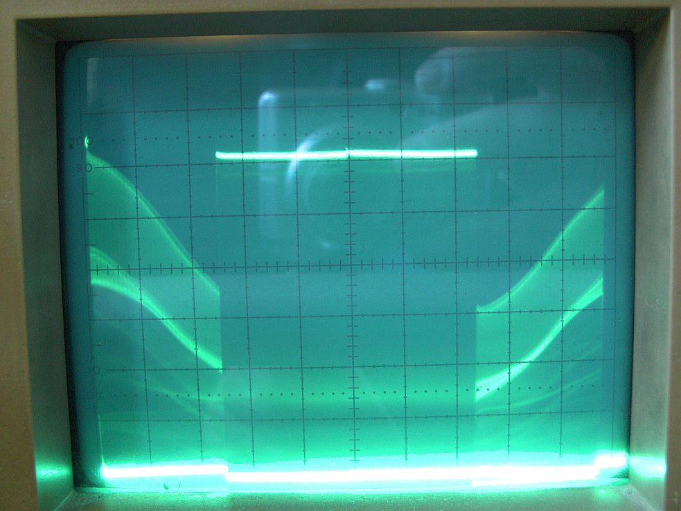

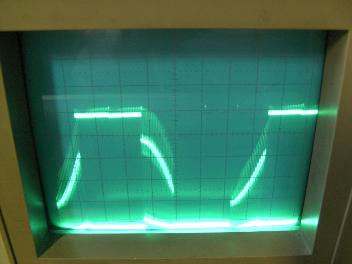

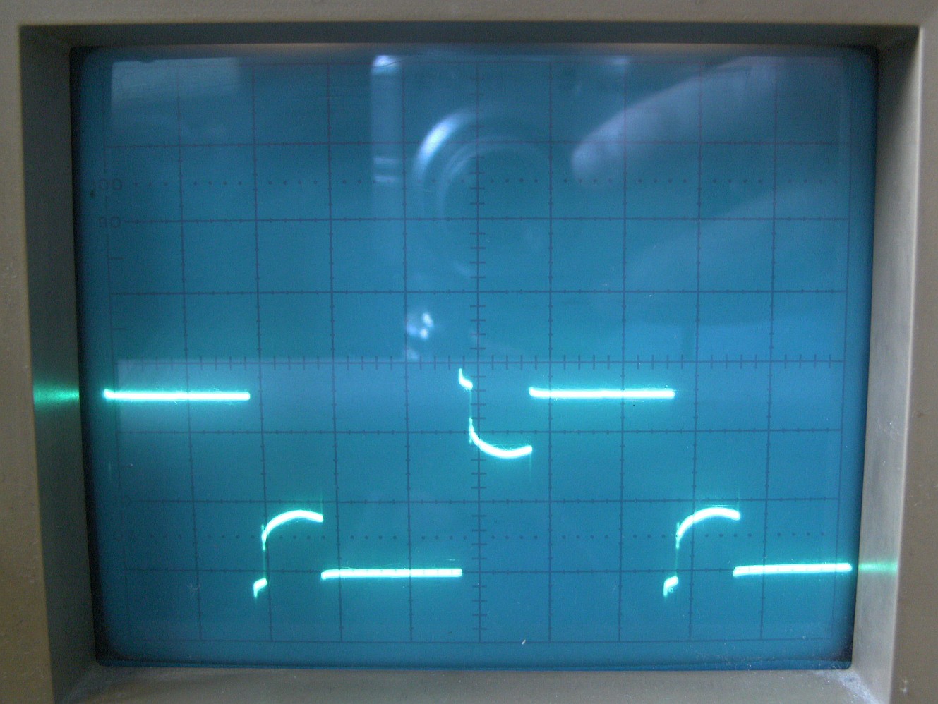

OP Persönliche Seite #1200038
Bernhard Mayer wrote:
> Meine Vermutung ist, dass der Motor nicht synchron zum Feld läuft. Bei
> mir war es so, dass wenn ich denn Motor ohne Ansteuerung (per Hand)
> drehe, die BEMF absolut in Ordnung ist. Nur mit Ansteurung der FETS
> gings dann nicht mehr.
Das muss es wohl gewesen sein. Ich habe vorher den Motor hochgedreht,
wobei er beim Hochdrehen wohl irgendwo ausgestiegen ist und nur noch auf
einem Teiler der Feldfrequenz läuft.
Auf einen Tipp von Christoph läuft er jetzt bei 5ms Kommutierungszeit
(ohne Hochlaufen) konstant und erzeugt angehängte BEMF.
Danke an alle Beteiligten, das Problem sieht gelöst aus.
OP Persönliche Seite #1200346
Zu früh gefreut würde ich sagen. Ich nehme an, dass es nicht richtig
ist, dass die BEMF "falsch herum" geht.
Ich meine, müsste die BEMF Linie nicht die beiden umgebenden Zustände
"verbinden"?
In der Mitte ist aber der PWM Zustand dargestellt, was bedeutet, dass
von links die BEMF größer werden sollte und rechts davon wieder abnehmen
sollte.
Ein Vertauschen der Phasen in der Software hat zwar die
Umdrehungsrichtung geändert, aber nicht die Polarität der BEMF Spannung.
Ist denn meine Art der Motoransteuerung richtig?

-PWM bedeutet, während dieses Zustandes wird im Dutycycle der PWM der
obere FET und der untere abwechselnd eingeschaltet. Wobei der obere FET
in Phase zum PWM Signal ist und der untere invertiert.
Davon sind auf dem Bild oben zwei Stück von drauf (in der Mitte).
-GND bedeutet, dass die Phase komplett den ganzen Zustand auf Masse
geschaltet ist (Davon sind keine auf dem Bild zu sehen).
-HI-Z bedeutet, dass die Phase hochohmig geschaltet ist, also kein FET
ist an. (Das sind die beiden am Rand des Bildes mit der BEMF)
Nicht, dass hier mein Fehler liegt.

Hallo Bernhard. Wegen der BEMF: Ja, genau so sehe ich das auch.
In dem letzten Oszillogramm müssten es 200Hz Kommutierungsfrequenz
gewesen sein. Der Motor läuft (ggf. nach kurzem Anstubsen) dann von
alleine.
Ich habe eigentlich nur PWM und Frequenz verändert.
Ich habe auch noch einen Tipp bekommen vom Autor der Seite:
http://rmmx.gmxhome.de/bldchv/Grundlagen.html
Bei der dritten Animation (runterscrollen) sieht man, dass der Motor bei
zu viel Strom "einrastet", weil eben Strom und Frequenz nicht zueinander
passen.
Der Autor meinte, dass das eventuell das "Problem" sein könnte, warum
man keine BEMF sieht.
OP Persönliche Seite #1203214
Ding Ding. Und der gute Mann hatte anscheinend tatsächlich Recht.
Habe den Motor mal beschleunigen lassen. Auf Kommutierungsfrequenz
~1,6kHz (620us Zeit pro State).
Kein Erfolg. Dann mal den Rotor leicht abgebremst (so ein bisschen in
die Knie gezwungen: War also immer noch mehr Strom als nötig auf der
Windung) aber plötzlich machte der Motor ein anderes Geräusch und
schlagartig veränderte sich die BEMF.
Bei niedrigen Drehfrequenzen habe ich das auch schon versucht, aber da
blieb der Motor eher stehen als dass sich die entsprechend richtige BEMF
bilden konnte.
Nachdem ich den Rotor ein wenig abgebremst hatte, hat er seinen
absoluten Drehwinkel so verändert, dass er nicht mehr zu der Position
gelangt, wo keine Drehbeschleunigung mehr ausgeübt wird (Also die
Position, in der der (virtuelle) Stabmagnetrotor senkrecht auf der
Wicklung steht). Bevor er dort nämlich ankommt, wird weiterkommutiert.
Jetzt kann ich mir endlich mal die Sternpunktbildung und die
Phasenspannung nach dem Spannungsteiler anschauen.
Der nette Herr von der Seite meinte aber auch noch, dass es eigentlich
problemlos ist, wenn man den motor im stepperbetrieb beschleunigt und
dann umschaltet. er müsste dann von alleine richtig zu drehen anfangen.

seit einigen Tagen beschäftige ich mich jetzt auch mit der Ansteuerung
eines Brushlessmotors (Robbe Roxxy 4949 Außenläufer). Bin jedoch noch
nicht so weit wie ihr. Die Schaltung hab ich ähnlich der von
Mikrokopter.de entworfen und sie scheint zu funktionieren.
http://gallery.mikrokopter.de/main.php?g2_view=core.DownloadItem&g2_itemId=39359&g2_serialNumber=5
Den Motor habe ich zuerst nach der folgenden Tabelle angesteuert, dies
funktioniert auch recht gut jedoch fehlen ca. 100g Schub und die FETs
werden nach einigen Minuten sehr warm.
Ansteurung 1:(3 Zustände)
  A    B    C
1  VCC    GND    Hochohmig
2  Hochohmig  VCC    GND
3  GND    Hochohmig  VCC
Die oben von Simon K. geposteten 6 Zustände leuchten mir durch die sich
ergebende sinusförmige Spannung ein, wenn ich denn Motor jedoch so
ansteuere bekomm ich nur noch ca 70% des Schubs von der Ansteuerung mit
3 Zuständen.
Zust. | A   | B   | C
  1     PWM   GND   HI-Z
  2     PWM   HI-Z  GND
  3     HI-Z  PWM   GND
  4     GND   PWM   HI-Z
  5     GND   HI-Z  PWM
  6     HI-Z  GND   PWM
Den Zeitpunkt der Kommutierung bestimm ich dadurch, dass ich mit dem
Analog Comparator des Atmega die Spannung der nicht beschalteten Phase
mit der des Sternpunktes bzw. des arithmetischen Mittels der drei Phasen
vergleiche und bei jeder steigenden Flanke kommutiere. Bei der
Ansteuerung mit 6 Zuständen wird bei jedem logischen Wechsel kommutiert.
Mach ich denn einen Grundlegenden Fehler?? Bzw Was ist mein Fehler? :-)
Vielen Dank für eventuelle antworten
Grüße Cornelius
