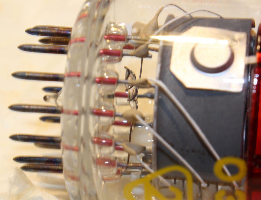

Zwischen den Pins 1 und 8 der Z560M befindet sich eine Drahtverbindung,
die in der Mitte um ein Glasstäbchen gewickelt ist.
Hat das einen tieferen Sinn? Im Datenblatt steht dazu "ic", ich nehme an
für "internal connected". Ist das ein Zusatzheizung für den
Sibirienbetrieb? Ein Getter? Sollte man das auf ein bestimmtes Potential
legen? Oder einfach offenlassen die Pins?

Gewöhnlich steht in den Erklärungen zu den Datenblättern, dass man an
die mit i.c. oder i.V. bezeichneten Pins nichts anschliessen darf.
Das Glasröhrchen ist auch kein Getter, denn das befindet sich in der im
Bild deutlich sichtbaren Tablette an dem Anodentopf.
Wahrscheinlich befindet sich in dem Glasröhrchen eine geringe Menge
Helium, mit welchem der Hersteller nach dem Gettern den korrekten
Gasdruck in der Röhre eingestellt hat.
Helium hat nämlich die Fähigkeit durch Glas hindurch diffundieren zu
können, und wenn das Röhrchen mit dem Heizdraht erwärmt wird, geht das
sehr viel schneller.
