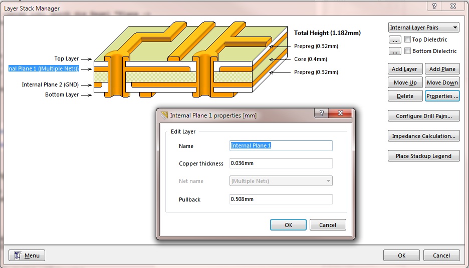

Gast #4319811
Danke für deine Antworten. Ich kann leider weder im Layer Stack Manager
den Pullback Wert ändern (es ist kein Wert vorhanden und ich kann nichts
reinschreiben). Ich habe nur einen Top und einen Bottom Layer und keine
einzige Clearance Rule welche diesen Abstand von ca. 0.4mm vorgibt (es
sind nicht ganz 0.4mm, vermute mal irgendwas zöllisches).

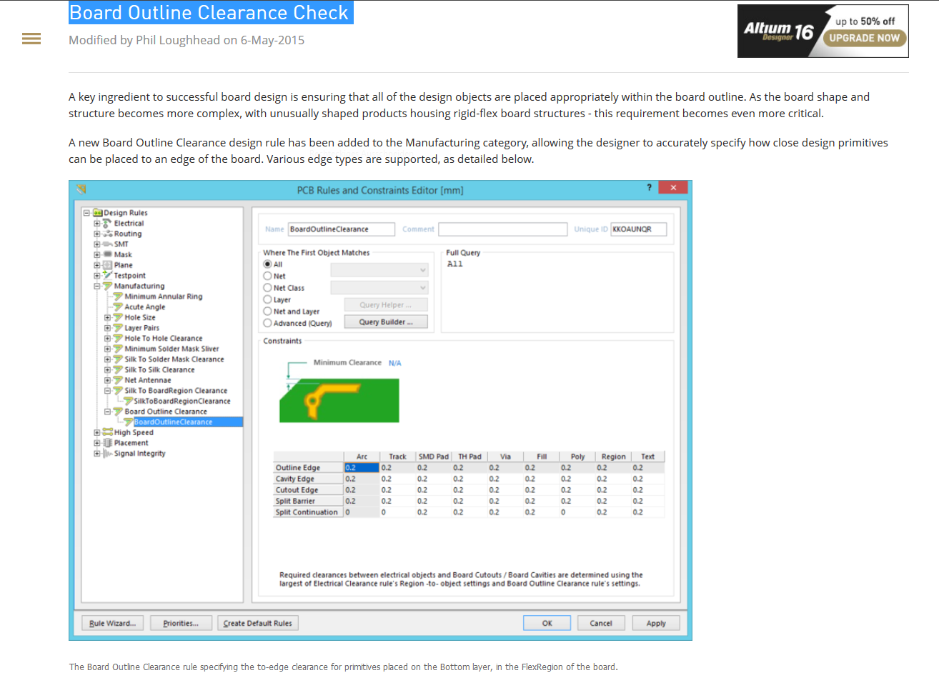

Gast #4324381
Um es mal auf den Punkt zu bringen.
Mit dem Altium Designer 15.1. wurde das Feature "Board Outline Clearance
Check" released. Zu finden in den Designe Rules (siehe Bild im Anhang)
oder zum Nachlesen im Altium Wiki (link:
http://techdocs.altium.com/display/ADOH/Board+Outline+Clearance+Check)
Vor diesem Feature musste man, wie schon beschrieben die Board Outline
(in der Regel Mechanical Layer 1) im Keepoutlayer nach zeichen.
Wie bereits erwähnt lassen sich Clearance Rules nicht auf Mechanical
Layer anwenden sehrwohl aber auf den Keepoutlayer da dieser kein
Mechanical sondern ein Electrical Layer ist. Solltet man also eine
ältere Version als die 15.1 besitzen kann man sich ein Clearance Rule
schreiben (z.B. Keepoutlayer to All oder ...to Polygones)und die
Clearance dort vorgeben.
