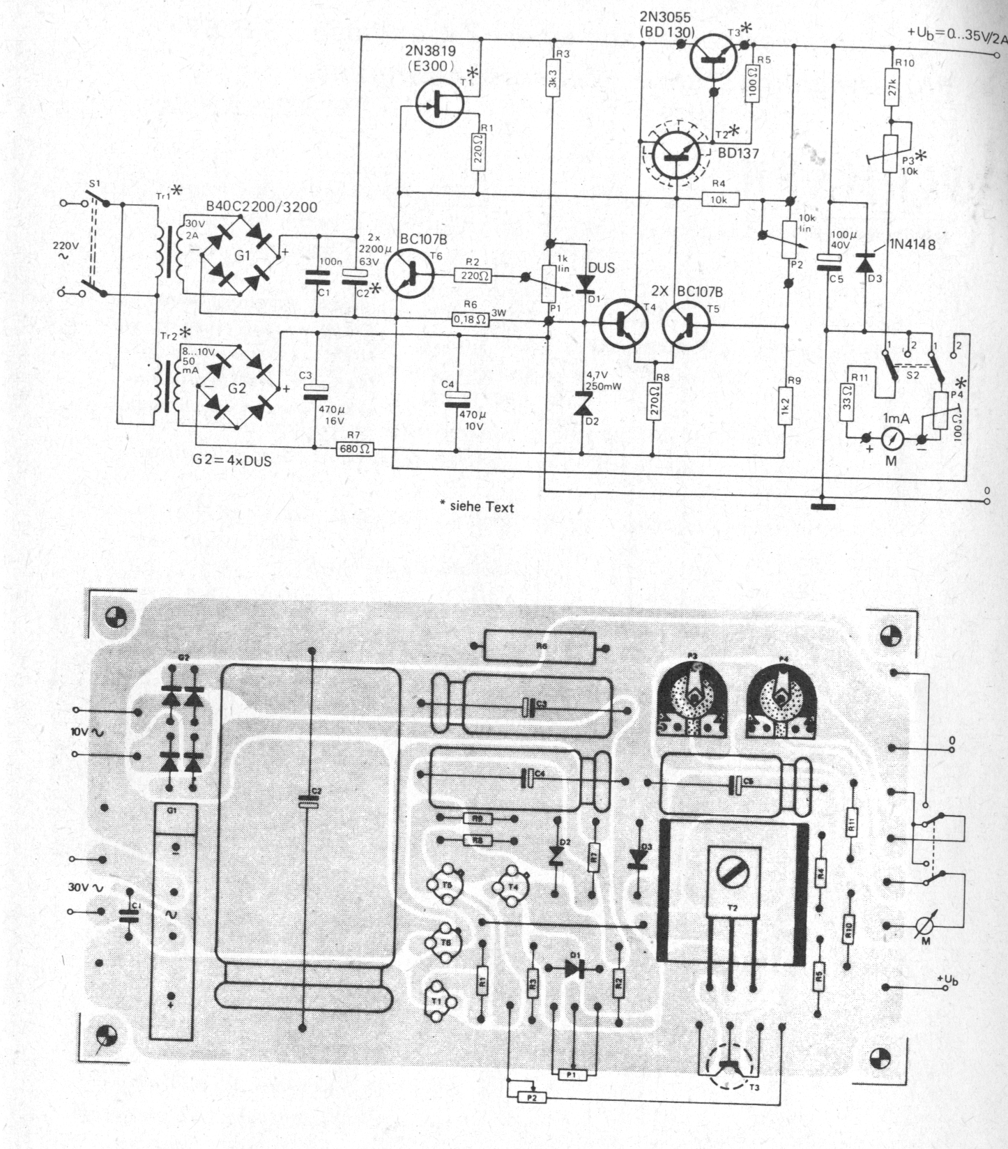

Beispiel: Leiterplatten von Oppermann, der malte Flächen, die hätte man
quasi auch durch isolationsfräsen herstellen können.
