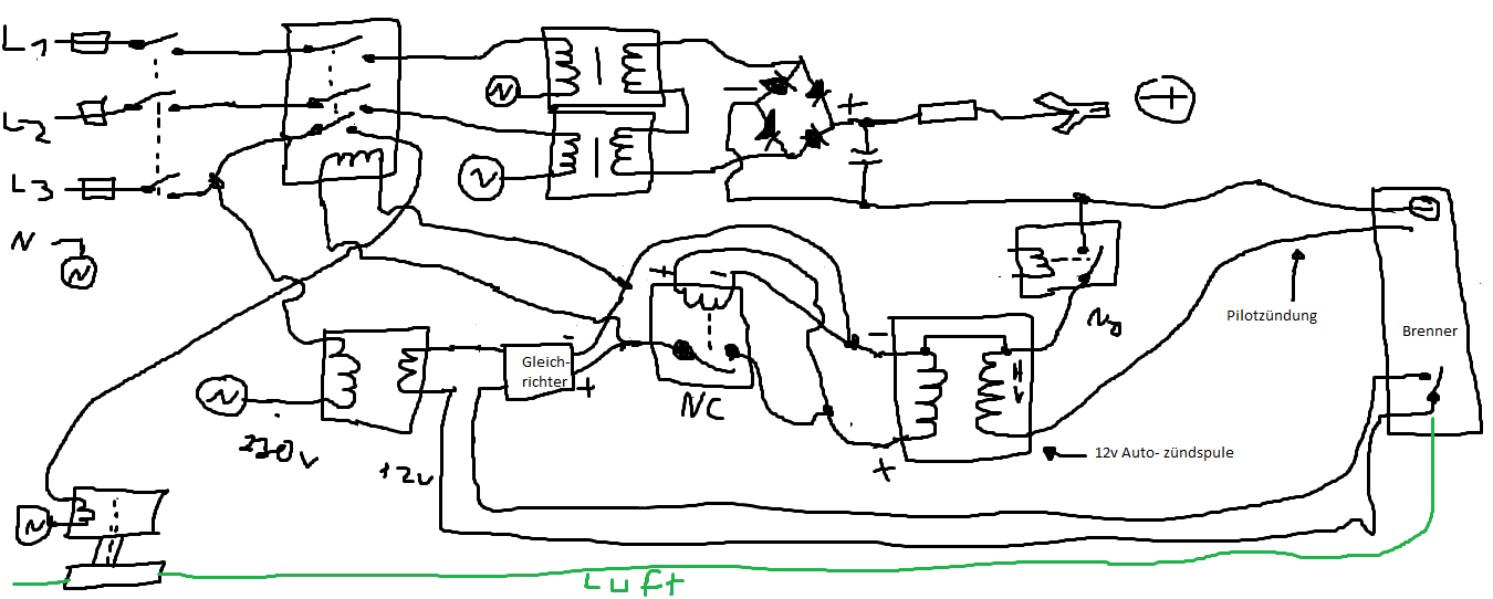

Wie manche wissen, arbeitet ein Plasmaschneider mit der Spannung
zwischen 90 und ca. 150V, die Stromstärke ist variierbar.
Ich habe zwei Möglichkeiten:
1. Isolationstrafo mit Pri 230V 16A und Sek 110V bei ca. 30A natürl. im
Leerlauf), wenn das ding schon 35 Kilogersten wiegt,
2. Einen bzw 2 Schweißtrafo(s) regelbar über Eisenkern- Verschiebug
Wenn ich mir so ein ding selber baue, möchte ich wenigstens, dass da so
70- 80A bei ungefähr 100v rauskommen, damit man uch was vernüntiges
damit schneiden kann.
3.Einen Schweißtrafo wie bei 2. und einen andere schweißtrafo mit Pri
230v 16A und Sek 65v bei 35/65A (kann man umstellen, ist noch ein DDR
Gerät)
Der Schweißtrafo den ich zu Verfügung hätte kann im Leerlauf 48V und 20-
150A rausspucken.
Ich will zwei Trafos (jeweils an eine Phase Drehstrom) nehmen, damit mir
in der Werkstatt die Kabel nicht platzen (obwohl`s eigentlich 4mm²
Kanaken sind).

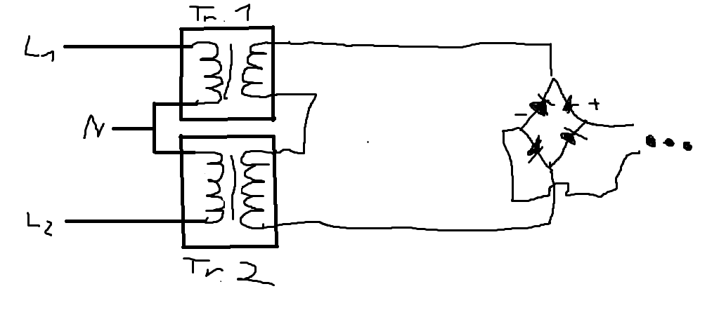

Endlich zu meine Frage:
Geht das so, wie in dem Anhang?
Ich hoffe, ich habe das nicht zu Kompliziert gemacht.
PS: Und sieht meine Zeichnung nicht schön aus xD
von Peter II (Gast)
nein. Die beiden Spannungen sind Phasenverschoben und addieren sich
nicht sinnvoll.
von Joe (Gast)
Geht nicht, da die 2 Phasen nicht gleichzeitig ihr Maximum haben.
von Micha123 (Gast)
Oh, an die Phasenverschiebung hab ich jetzt nicht gedacht....
Aber man müsste doch die Kabel "verpolen" bzw umdrehen, dann müsste das
doch evtl. gehen, oder nicht?
von Peter II (Gast)
ja, du musst es um 120Grad drehen.

Ok das weiß ich dann schon, aber:
Da ich nur einen von diese regelbaren Baumarkt- Schweißtrafos hab,
müsste ich einen 2en kaufen.
Wie sieht es denn mit Beispiel 3 aus, da hätte sich nämlich beide
Trafos?

von eric (Gast)
Stimmt, aber die Summe zweier Sinusse ist wieder ein Sinus,
nur wegen der Phasenverschiebung weniger als das Doppelte.
Probiers einfach, da kann nichts geschehen.

von Peter II (Gast)
dann kann er sich gleich den 2. Trafo sparen.
von Micha123 (Gast)
Ja klar kann ich dass, Aber ich will halt nicht so viel durch meine
Kabel durchpumpen....

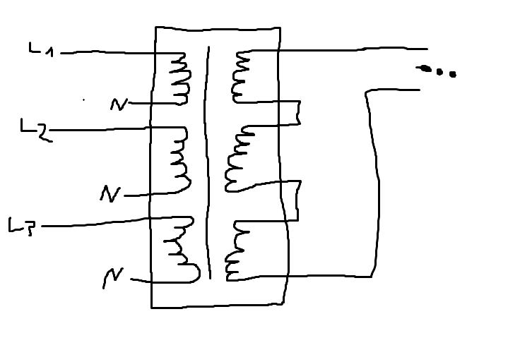

von Micha123 (Gast)
Naja man könnte einen 3- Phasen- Trafo aus nem Schutzgasschweißgerät
nehmen, und da die 3 Sekundärdspulen in Reihe schalten, da reicht ja pro
Spule 60V im Leerlauf und die Stromstärke würde bei ca.100A schon
definitiv genug sein.
von Micha123 (Gast)

naja, die dinger haben eine sehr harte kennlinie, da wirds schwierig den
Ausgangsstrom einzustellen! DIe richtigen dinger sind wie Schweißtrafos
aufgebaut, mit einem Streujoch um den Strom einzustellen.

von DoItYourSelf oder stirb dabei (Gast)
Leerlauf ist nutzlos! Belastungsspannung ist wichtig! und bei drei
phasen vorne bekommt man hinten nur das doppelte raus!
von Micha123 (Gast)
Stimmt eigentlich...
Aber der fertigkauf ist da doch einfacher.
