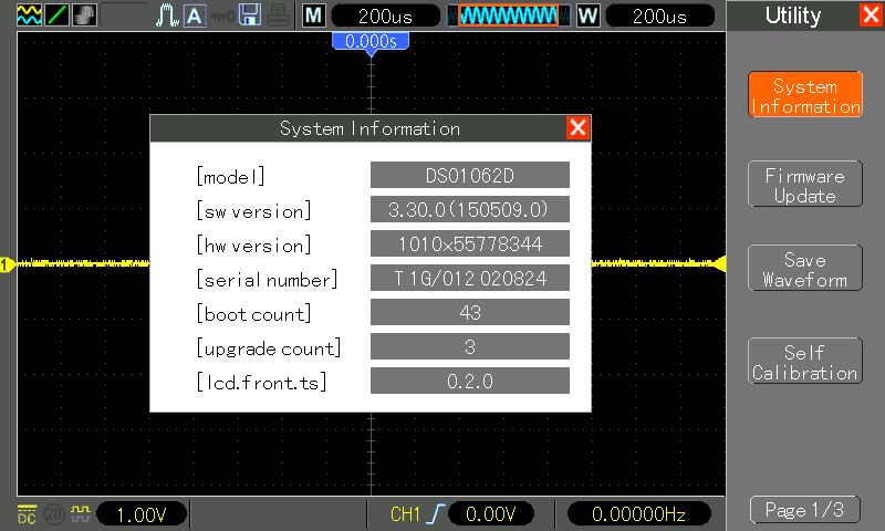

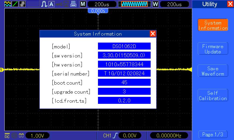

Ich hab mir vor einer Woche das Scope DSO-1062D beim Conrad gekauft.
Wenn ich auf default setup drücke, springt die Sprache, Farbe und den
Display Kontrast (bei den gespeicherten Einstellungen bin ich mir nicht
sicher) auch wieder auf Standard, die Uhrzeit läuft weiter. Lt.
Gebrauchsanweisung dürften diese Einstellungen nicht verloren gehen.
Habt Ihr von dem Problem schon mal gehört? Oder ist es doch normal das
diese Einstellungen verloren gehen? Ich hab niichts dazu gefunden.
Ich kann ausserdem keine *.set Datei auf dem USB Stick speichern,
einlesen funktioniert. Dafür kann ich Einstellungen im EEPROM speichern.
Beim auslesen ändert sich aber nicht die Sprache, Farbe, usw.
Zuerst dachte ich das ist normal, allerdings kann ich über DigitalScope
eine *.set Datei erstellen und auf dem USB Stick speichern. Wenn ich die
Datei auslesen ändert sich nur die Sprache nicht aber die Farbe, usw.
Wenn ihr ein DSO-1062D habt würde ich euch bitten mir zu sagen ob sich
die Farbe, Sprache, etc. ändert wenn man auf default setup drückt!
Lg
Dony

> Sprache [x], Farbe [ ] und den Display Kontrast [x]
von englisch auf deutsch, mausgrau, schwacher Kontrast
Stoert mich aber nicht.
Mit den gespeicherten Settings kann ich "meine" Einstellungen
wieder zurueckholen.
Wenn er auf den USB-Stick nichts schreibt, wird er wohl nur
read-only gemounted sein.
Ursache koennen Fehler im Dateisystem sein.
Das Mounten selber kann auch eine Weile brauchen.
Speichert man zu schnell, landet das ganze im Flash.
Ich benutzte einen uralten 64 MB Stick von Lexar mit FAT16.
Der arbeitet problemlos.

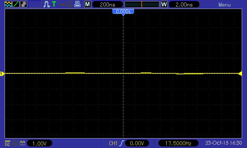

Ich hab auf youtube ein Video über den 200MHz Hack gesehen. Ich kann bei
mir 2 ns einstellen, was ja 200 MHz sind. Ist das Gerät bereits gehackt?
youtube: https://www.youtube.com/watch?v=x1phUe93ZeQ

Das ist bei mir mit Firmware 3.30.0 (141021.0) auch so, dachte mir aber
nichts dabei, da das in meiner deutschen Anleitung nicht so ausführlich
beschrieben war. Wie ich jetzt sehe, steht es aber in der englischen
komplett beschrieben.
Deine Firmware habe ich hier
http://voltcraftdownload.info/Default.aspx?modelno=DSO-1062D schon
einmal gefunden. Vermutlich ist das die neuste, würde mir aber dbzgl.
also nichts bringen.
Da gibt es doch noch den 200MHz-Hack. Mangels Interesse habe ich mich
noch nicht damit beschäftigt, aber das wird doch sicher auch mit einer
anderen Firmware gemacht, oder? Dann hätte man gleich zwei Fliegen mit
einer Klappe erschlagen...
