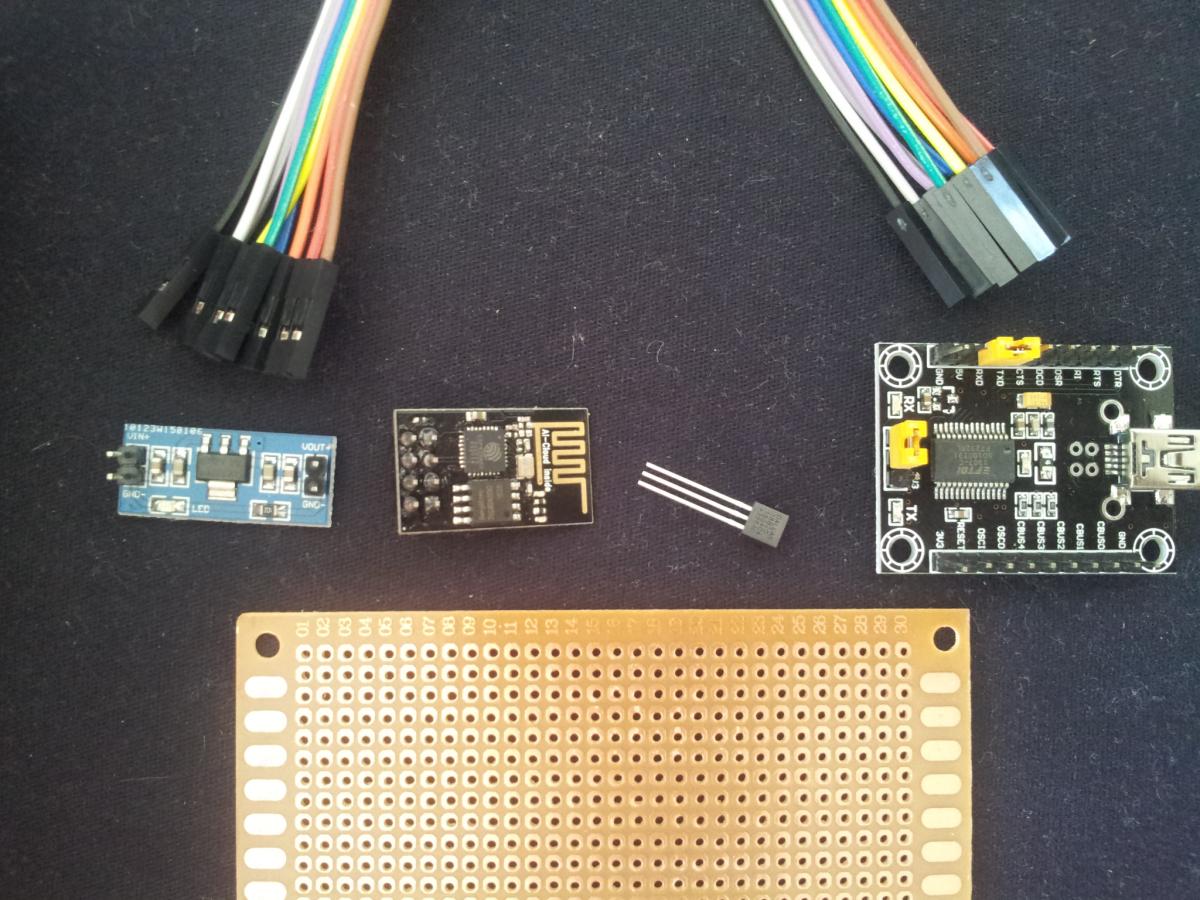

habe mir einige Teile bestellt und will gern mein erstes kleines Projekt
basteln.
http://www.instructables.com/id/Low-cost-WIFI-temperature-data-logger-based-on-ESP/?ALLSTEPS
Leider waren nicht alle Teile erhältlich und ich habe ähnliche genommen
- hoffe das funktioniert ..
1. Stromzufuhr und PC Verbindung: YS-16 FT232RL
2. DS18B20 WiFi Modul
3. DS18B20 Temp Sensor
4. AMS1117-3.3V

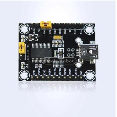

Mein USB to TTL UART sieht aber etwas anders aus:
Zuerst:
- Ein Jumper steht auf 5V VIO - soll ich den auf 3V3 VIO stellen oder
wegen dem AMS1117-3.3V auf 5V lassen?
- Wie verbinde ich WiFi + AMS1117?
GND habe ich gefunden.
Auf dem AMS habe ich RXD und TXD - überbrückt mit einem Jumper.
Den muss ich abnehmen und dann die beiden entsprechend verbinden?
Vcc ist der 5V Pin?
Was wäre bei meinem AMS CH_PD?

An den SiLabs-Adaptern mit dem CP2102 kann man das ESP-Modul wie auf dem
Bild in Deinem Link zum Programmieren direkt anschließen, deren 3,3V
schaffen es durchaus, den ESP8266 vorübergehend zu versorgen.

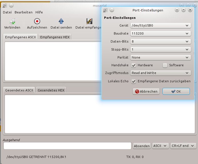

Dann habe ich es mit gtkterm probiert - aber da bin ich mir nicht sicher
bei der Baudrate und was passieren muss.
Ein leeres Terminal und wenn ich asdf eingebe und auf return drücke,
bleibt der Text da.
Das gleiche passiert mit und ohne gesetztem Jumper.

Habe mal ein Foto der Teile angehängt - bin mir immer noch nicht sicher
wie es nachher weiter geht und ob da noch ein Kondensator fehlt oder
nicht?

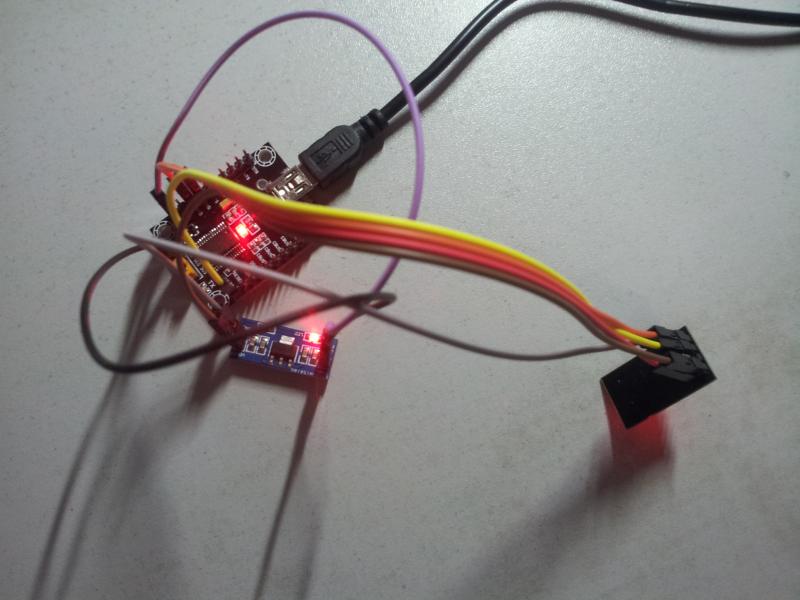

von Max D. (max_d)
Der 3v3 Jumper passt.
Vin von dem 1117er an den 5V-Ausgang am FT (direkt neben RX),
Gnd bei allem verbinden,
Vout an Vcc vom ESP
RX vom ESP an TX vom FTDI
TX entsprechend
CH-PD vom ESP nach 3,3 V ziehen (widerstand oder direkt).

Das habe ich so gemacht.
Die Verkabelung sieht etwas abenteuerlich aus, habe es aber alles zwei
mal kontrolliert und denke das ist ok.
(Verbinder/Jumper ist jetzt nur noch einer auf dem FT - das stimmt so?)
LEDs sind alle an, rot, dauerleuchten und nichts riecht verbrannt. Der
ESP8266 wird minimal warm.

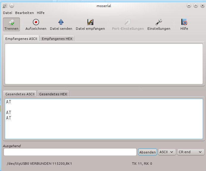

Habe jetzt sudo gtkterm verwendet und alle 3 Baudraten ausprobiert.
Bei 115200 kann ich etwas eintippen, bei den anderen nicht.
AT und dann Enter? OK bekomme ich keines - aber ich sehe am FT leuchten
die RX/TX LEDs auf, wenn ich eine Taste drücke.
Könnte es auch im Terminal machen - bin mir aber nicht sicher wie ich
8N1 übergebe?
stty -F /dev/ttyUSB0 115200
Das sollte jetzt ein Softwareproblem sein?

von Max D. (max_d)
Dass die RX/TX LEDs beide blinken liegt daran, dass der ESP die Zeichen
anscheinend zurück-echot.
Die fw bei 115k2 ist normalerweise ohne CR/LF gebaut und erwartet
stattdessen, dass die Zeichen sehr knapp nacheinander ankommen.

Hmm - das ist merkwürdig.
Moserial sieht deutlich besser aus, danke für den Tipp.
Ich bekomme aber 8N1 nicht hin.
Habe alle Paritätsbits durchprobiert:
None = K
Odd = U
Even = G
Mark = M
Space = L
Habe jetzt alle 3 Baudraten und die CR / CR+LF / None durchprobiert -
denke auch in Kombination mit allen Baudraten und einigen Paritätsbits.
Aber ein OK bekomme ich leider nicht vom FW. :(
Habe auch noch mal Screenshots angehängt - ist da ein Fehler zu sehen?
von Max D. (max_d)
Mit welchen Einstellungen war denn in gtkterm das zu sehen was du
eingetippt eingetippt hattest? (hattest oben sowas erwähnt)
Probier mal genau diese Einstellungen in moserial
von Chris H. (chris877)
Da ist das korrekt wie du es geschrieben hattest:
8N1 - N steht bei gtkterm für None
Bei moserial bekomme ich 8N1 nicht hin - None wird da mit K bezeichnet:
8K1.
Liegt das an der deu Version von moserial?
Soll ich nochmal einen anderen Linux PC testen?
von Michael U. (amiga)
mach den Hardware-Handshake aus, der ESP macht keinen.
Bastel Dir mal einen Resettaster an das ESP-Modul, Reset ist der freie
in der Reihe neben CH_PD. Taster gegen GND. Wenn Du da kurz draufdrückst
kommt erst etwas Datenmüll vom Bootlader und dann seine Startmeldung.
Gruß aus Berlin
Michael
Ach perfekt!
Es war der Hardwarehandshake.
Jetzt spricht alles mit mir.

Und das rast dann runter - scheint so als würde mein moserial hunderte
AT Befehle pro Minute schicken o. Ä.?
von Dirk K. (dekoepi)
Jetzt könnte die Stromversorgung des Moduls zu knapp sein, das zickt
dann derart rum.
Stromversorgung wäre möglich, allerdings hängt mein Spiel-ESp oft direkt
an einem CP2102-USB-Wandler und bekommt seine Spnnung von dessen 3V
Anschlu0. Der kann nur 50mA, offenbar weiß er das nicht...
Habe das Ding hier gestern Abend mehrmals neu programmiert, keine
Probleme.
Allerdings habe ich am Modul einen 220µF Elko an der Betriebsspannung
hängen, vielleicht reicht das dann sogar.
Würde ich ihm eigentlich jetzt auch als Test empfehlen, so 47...220µ
dicht am Modul an die Betriebesspannung.
Ich fürchte nur, er hat keine passende Bauteilekiste...
Gruß aus Berlin

Evtl. stimmt etwas mit der Verkabelung doch nicht. Könnte da noch mal
jemand drüber schauen?
FT232RL 3.3V - ESP8266 CH_PD
FT232RL TXD - ESP8266 RX
FT232RL RXD - ESP8266 TX
FT232RL GND - AMS1117-3.3V GNDin - AMS1117-3.3V GNDout - ESP8266 GPIO0
FT232RL 5V - AMS1117-3.3V Vin - AMS1117-3.3V Vout - ESP8266 Vcc
Ich habe also nur 5 Kabel im ESP8266 stecken.
Ist das so in Ordnung?
Einen "Schalter zum Flashen" bedeutet ich stecke das GND Kabel vom AMS
anstelle in ESP8266 GND in ESP8266 GPIO0?
von Markus M (Gast)
Gnd am esp muss weiterhin mit den restlichen gnd-Pins verbunden bleiben,
nicht nur der gpio0.
