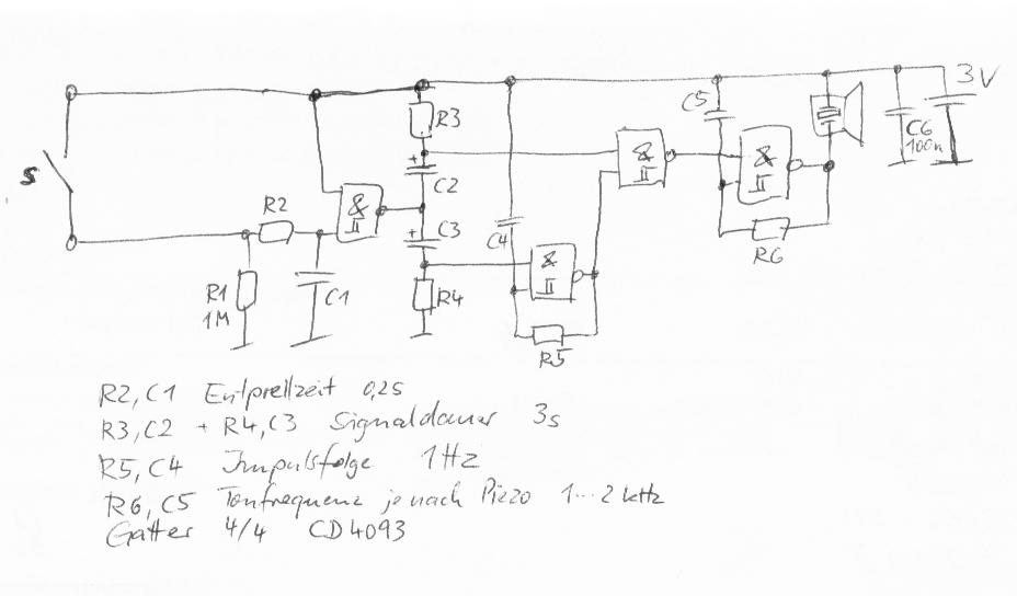

Ich habe folgende Aufgabenstellung und suche nach einer Lösung. Wenn
möglich mit Analogtechnik.
Ich möchte im Prinzip einfach nur eine Signalisierung über einen
Zustandswechsel am Taster.
Taster wird gedrückt -> Piiiieeeep
Taster wird losgelassen -> Piep Piep Piep
Der Taster wird nicht direkt wieder losgelassen, sondern bleibt
gedrückt. Deshalb darf währenddessen sogut wie kein Strom fließen.
Wirklich nur beim Zustandswechsel soll was passieren.
Lässt sich das ohne Mikrocontroller einfach realisieren?
Danke und Gruß,
Sebastian

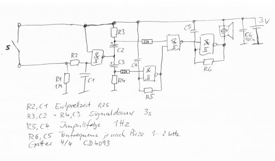

von Martin K. (Gast)
Sollte machbar sein:
Spannungsquelle
CD4093 oder CD40106
einige R , einige C
Piezo-Schallgeber
Wie sparsam muss die Schaltung werden?
Je geringer die Ruhestromaufnahme, desto höher der Schaltungsaufwand.
Angedachte Betriebsspannung? Wochenlange Versorgung aus einem Akku oder
Primärelement?
Ist der Taster mehr geschlossen oder mehr offen? Hoffentlich letzteres,
denn um einen geschlossenen Kontakt zu erkennen, muss immer Strom
fließen >=1µA, besser 10µA.
von Sebastian (Gast)
Hey. Danke für die Lösungsansätze.
Soll eine Quittierung für eine Schließerkennung sein.
Also wenn die Tür abgeschlossen wird, wird ein Schalter betätigt und die
Alarmanlage scharf geschaltet.  Als Quittierung soll es piepen.
Dann bleibt der Schalter gedrückt solange abgeschlossen ist. Beim
aufschließen machts dann wieder piep.
Ach ja... Versorgung idealerweise mit Knopfzelle oder aaa.  Monatelang
wäre schön
Sparsamer kann ich nicht.
Bei offenen Taster sollte der Ruhestrom nicht messbar sein, bei
geschlossenem Taster bestimmt R1 den Ruhestrom. Je größer R1 desto
besser muss die Isolation von Taster, Leitung und Anschluss sein.
Muss mich korrigieren, bevor es Andere tun.
2 zusätzliche R um die Eingänge nicht zu gefährden.
Martin K. schrieb:
> bei
Wenn der Taster ein Wechsler ist, dann kann R1 entfallen, somit in
beiden Schalterstellungen ruhestromfrei.
Taster an +3V und GND, Mitte(P) an R2
Cool, danke.
Ich werde wohl mal basteln wenn ich wieder Zeit finde.
(Um-)Taster mit vergoldeten (Reed-)Kontakten, billige Kontakte werden
bei fast keinem Strom oxydieren und nicht freibrennen.
C2, C3 Tantal wäre gut.
