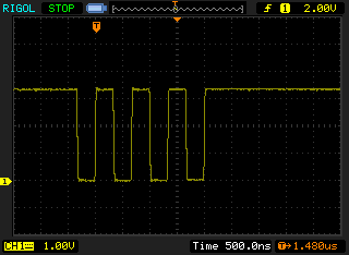

OP #4321761
also es liegt ja nicht am Pullup/Pulldown. Wenn ich die Daten direkt in
das Datenregister schreibe verhält sich der SPI ja korrekt.
Nur am Ende des DMA-Transfers setzt er den Ausgang auf High.
Hier ist ein Stück Code, welches mein Problem verdeutlicht:

Im ersten Anhang ist das Signal, welches dieser Code erzeugt. Der SPI
arbeitet so wie konfiguriert als MSB first, d.h. ich würde erwarten das
der Ausgang nach dem letzten Bit low bleibt.

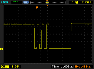

Ich dachte nun auch, ich würde einfach noch ein Nullbyte
hinterherschicken und alles ist gut, also die Zeile mit den Daten so
verändert:
  static uint8_t serialBuf[] = { 0b10101010, 0 };
Das erzeugt dann das Signal im zweiten Anhang, was noch merkwürdiger
ist. D.h. er setzt nach Abschluss des DMA den SPI offenbar explizit auf
high.
OP #4321782
Achja, wenn ich die Daten manuell schreibe tritt das Problem auch auf.
Sende ich allerdings ZWEI Nullbytes hintereinander, bleibt der SPI
danach auf low.
Ich verstehe das Verhalten nicht, aber es mag sein das in dem Kontext
der Zustand des SPI MOSI Ausgangs garnicht definiert ist, da ja kein
Clocksignal mehr kommt solange keine neuen SPI-Daten gesendet werden.
Der korrekte Weg wäre somit wohl nach dem Senden der Daten den Ausgang
direkt per GPIO auf low zu setzen.
Oder die Lösung von Stefan mit dem zweiten DMA, aber der STM32F030 kann
glaube ich kein DMA double buffering, müsste man dann also tatsächlich
per ISR anstoßen.
Danke - somit ist mein Problem geklärt und gelöst.
