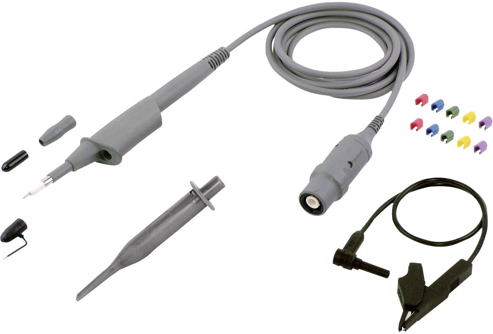

Ich bin auf der Suche nach einer art Buchse in die man die Messpitze vom
Oszi stecken kann und gleichzeitige Masseabgriff und Signalabgriff hat.
Mein Problem ist:
Die Induktivität vom Massekabel des Messkopfes ist bei HF zu groß und
würde dem Messaufbau stören.
Ich hab mir schon überlegt, eine Massefeder einfach auf die Platine zu
löten und auf der Platine selbst einen Abgriffspunkt für die Spitze des
Messkopfes zu realisieren, dass ist allerdings nicht das gelbe vom Ei
(Vor allem besteht die Massefeder aus Federstahl und lässt sich quasi
nicht festlöten).
Sowas in der Art mit 4 Beinchen für die Masse habe ich schon mal auf
Bildern des Fraunhofer Institutes gesehen, allerdings hab ich die Bilder
nicht mehr gefunden und das Passende Produkt auch nicht.
Wäre um Tipps dankbar.

Und der umgekehrte Weg? Auf der Platine passende Footprints vorsehen
(oder eine vorhandene, geometrisch geeignete Kupfer-Struktur verwenden),
auf die Du dann mit einem koaxialen Federkontakt zugreifen kannst?
Die Idee ist mir gekommen, weil ich solche Federkontakte gerade in einem
Katalog gesehen habe: PTR Serie 5207.
Siehe:
http://www.ptr.eu/fileadmin/template/ptr/media/downloads/downloads/produktkataloge/PTR-Katalog_Federkontakte.pdf
auf Seite 147.
Dummerweise findet sich aber keine Angabe über einen Wellenwiderstand,
weil die Teile eigentlich nicht für HF, sondern als Kelvinkontakte
gedacht sind. Möglicherweise sind die Teile für HF sogar komplett
ungeeignet, weil die Federn im inneren für immer andere
induktive/kapazitive Verhältnisse sorgen.

Ich habe gefunden:
http://de.rs-online.com/web/p/oszilloskop-tastkopfe-zubehor/7898182/
Dafür müsste ich dann eine BNC Buchse auf der Platine anbringen.
Dann gibt es noch:
http://de.rs-online.com/web/p/oszilloskop-tastkopfe-zubehor/7898179/?searchTerm=PK007-015&relevancy-data=636F3D3226696E3D4931384E4B6E6F776E41734D504E266C753D6465266D6D3D6D61746368616C6C7061727469616C26706D3D5E5B5C707B4C7D5C707B4E647D2D2C2F255C2E5D2B2426706F3D313326736E3D592673743D4D414E5F504152545F4E554D4245522677633D424F5448267573743D504B3030372D30313526
kostet allerdings 125e.
Diesen hier gibt es auch noch:
http://www.alliedelec.com/teledyne-lecroy-pk106-4/70665974/#tab=overview
Bin mir nicht sicher ob er bei unseren Tastköpfen passt.
Auf der Seite steht schon, aber bei LeCroy steht nicht speziell unser
Tastkopf dabei und bei RS online leider auch nicht.
Das mit dem SMA Buchsen ist eine gute Idee, hat meine Kollege leider
schon probiert und dabei gab es ein Komisches Mess verhalten. Wenn wir
SMA Buchsen mit 50Ohm verwenden, gibt es diese Verhalten nicht,
allerdings gibt es Probleme beim Strom messen über den Schand
Widerstand.

Schau mal nach Hirose MS-156NB:
http://www.hirose.co.jp/cataloge_hp/e35802068.pdf
Vermutlich passte etwas mit dem Wellenwiederstand nicht.
Wenn Du genau beschreiben würdes, WAS für HF Du messen möchtes, welche
Impedanz Du erwartest und ob da eventuell noch DC beteiligt ist, könnten
die Tipps konkreter werden.
