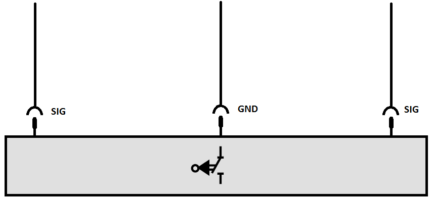

Hallo allerseits.
Wie der Titel ja schon fragt: Was bedeutet dieses Symbol?
Es stammt aus dem Schaltplan eines Golf 7.
Mir ist schon klar, dass es sich um einen Taster handelt. Nur was hat
der Pfeil und der Ring/Kreis zu bedeuten? Soll das evtl. eine Negierung
des Signals darstellen?
Danke schonmal.
EDIT:
Habe den betreffenden Teil des Plans nachgezeichnet und angehängt.

Danke erstmal für die Antwort. Ich weiss nicht ob ich den Plan einfach
einstellen darf (Urheberrechte...)
Im Prinzip ist das Nachgezeichnete oben aber alles was daraus
ersichtlich ist. die zwei SIG und die GND-Leitung gehen zum Steuergerät.
Es handelt sich hierbei um einen "Kontaktschalter am Sperrbolzen" einer
schwenkbaren Anhängerkupplung.
Damit soll überwacht werden, ob die AHK eingerastet ist. Leider
funktioniert das nicht mehr richtig. Ich kann nur eins der SIGs noch
messen.
Dachte evtl, dass die Schalter aus Sicherheitsgründen invertiert
schalten...

#4321535
Das Kreissymbol soll wohl die Rolle symbolisieren, die bei den meisten
mechanischen Endschaltern verwendet wird. Bedeutet also, "nicht per hand
bedient, sondern (über Rollenarm) von einem beweglichen Teil"
Der Pfeil bedeutet, Rückstellung des Schalters, wenn Betätigung beendet
ist.
siehe Wikipedia: Endschalter
