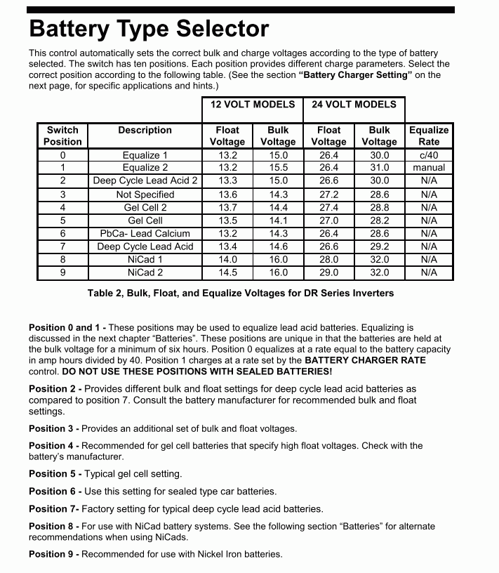

Thomas S. schrieb:
> Umgekehrt ist es der Fall. Blei-Säure kocht bei Bleigel/AGM-Modus des
> Ladereglers.
Vorsicht, das ist nicht richtig. Gerade Blei-Gel hat niedrigere
Ladeschlussspannungen als Blei-Säure (Lead Acid). Wer seine Gel Batterie
mit Spannungen für Blei-Säure lädt, hat nicht viel Freude daran.
Anbei mal die Bulk- (Hauptladung) und Float-(Erhaltungsladung)Spannungen
für verschiedene Batterietypen aus dem Manual meines Trace Engineering
Wechselrichters.
