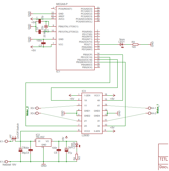

Hallo Forum,
ich möchte über den ATMEGA 168 zwei DC-Motoren im PWM-Modus steuern.
Leider funktioniert es momentan nur so, dass nur ein  Motor läuft.
hier mal der bisherige c-Code:

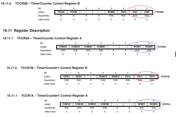

Im allgemeinen wird ein Timer in einem PWM Modus intitialisiert und
seine OCA-Pins bzw OCB-Pins mit dem COM Bits durchgeschaltet. Über die
OCR Register wird der Duty Cycle eingestellt - fertig. Die OC Pins kann
man auf die EN Pins des L293 schalten.

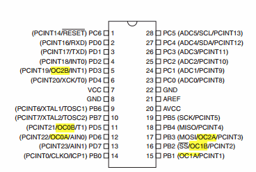

Schaust Du auch mal in Datenblätter?
Julia W schrieb:
> es wird nur PB2 [A1] angesprochen
PB2 mit Sicherheit nicht - PB3 ja, da hängt OC2A dran.
mecker schrieb:
> Die OC Pins kann
mecker hat insofern Recht, als Du nur 2 OC..-Pins mit Deiner PWM
beeinflusst. Die wirken sich auf PB3 (OC2A) und PD3 (OC2B) aus.
Ob es reicht, diese beiden PWM-Pins auf die enable-Leitungen des L293D
zu geben weiß ich nicht, vermute es aber. Damit gibst Du dann die
"Drehzahl" / Geschwindigkeit vor.
Ferner musst Du dann zusätzlich noch die jeweilige Richtung über
insgesamt 4 Ausgänge (high / low) steuern.
Alternativ kannst Du natürlich 4 (von den vorhanden 6) PWM-Ausgängen für
die Richtungssteuerung incl."Drehzahl" nutzen. Das musst Du entscheiden
- musst aber in jedem Fall mal die Datenblätter studieren :-).
Deine Schaltung scheint mir aber auch noch nicht (wenn ich das
Datenblatt des L293D richtig lese) optimal zu sein. Fehlen da noch ein
paar Dioden?

Du kannst diese (Bild) Pins mit PWM beeinflussen - keine anderen. Die
Zahl steht jeweils für den beeinflussenden Timer ...
Sch..ade, jetzt ist es ein GIF geworden ...

@ Dieter: Also ich kann PB1, PB2, PB3 für PWM benutzen, richtig? PB0
aber nicht, weil hierfür kein Timer zu Verfügung steht.
Was ich noch immer nicht verstehe, warum kann ich nicht mit Timer2 die
Ausgänge PB1, PB2, PB3 steuern?
Schau dir im Datenblatt das Kapitel "18.11.1 TCCR2A – Timer/counter
control register A" und dort speziell die COM Bits auf Bitposition 7, 6,
5, 4 an.
Die Tabellen darunter zeigen dir, daß man nur die OC2A und OC2B Pins für
die HW-PWM beim Timer2 nutzen kann. Entsprechenden Kapitel gibt es auch
für Timer1 und Timer0.
Ja, wenn Du Timer 1 UND Timer 2 einsetzt. Dann kannst Du auch PD3 nutzen
(mit Timer 2). Für PD5 und PD6 müsstetst Du zusätzlich Timer 0
aktivieren.
Hast Du Dir das Bild angeschaut und den Zusammenhang verstanden?

Es gibt keinen Timer 3 (und auch keinen Timer 4) bei ATMega 168. Es gibt
nur Timer 0, 1 , 2. Auch da gibt es wieder den Zusammenhang mit der
Timer-Nr. OCRxA, OCRxB (x = Timer-Nr.).
Hast Du Dir eigentlich das Bild (aus dem Datenblatt) angeschaut und
verstanden?
-> Datenblatt
Ich habe mich nach dem Datenblatt gerichtet, und die einzelnen Bits
äquivalent zu Timer2 gesetzt, weil hier ja wenigstens ein Motor lief.
Jetzt laufen hoffentlich beide ;)
