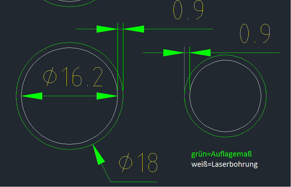

Ich brauche mal Eure Erfahrungswerte für Toleranzen von
Laserzuschnitten. Ich möchte mir bei Cutworks eine Frontplatte lasern
lassen, in die mehrere Taster und LED-Fassungen eingebaut werden.
Das Einbaumaß für den Vandalismustaster ist d = 16,2 mm
Der Auflagedurchmesser (damit der Taster nicht von oben durchrutscht)
beträgt 18 mm. Die Bohrung ist also grade mal 1,8 mm kleiner als die
Breiteste Stelle des Tasters - liegt also nur mit 0,9 mm Überstand auf
der Frontplatte auf.....
Grafik im Anhang.
Wird das so funktionieren, oder muss ich die Bohrungen kleiner machen
und die Laserstrahldicke irgendwie berücksichtigen?
Vielleicht hat jemand schon so etwas bei cutworks oder vergleichbaren
Anbietern machen lassen und kann Erfahrungswerte nennen ;-)
Danke ;)

Die Frage ist halt, ob er dem Anbieter gegenüber den Solldurchmesser des
Lochs nennt, oder den Fahrweg des Lasers oder den Fahrweg eines 3mm
Schaftfräsers.
Normalerweise den Lochdurchmesser und der Hersteller rechnet den
Werkzeugdurchmesser raus.
Solldurchmesser werden auf 1/10 erreicht. Löcher für Bauteile sollten
aber Mindestdurchmesser sein. Ist der Hersteller nicht so klug, muss man
das 1/10 draufschlagen, damit das Loch auch bei Toleranz nicht zu klein
wird.
> wird.
naja was heißt "Ist der Hersteller nicht so klug"? Da der Hersteller in
der Regel nicht weiß was Du vor hast kann er bzw. sollte er auch nicht
irgendwelche Änderungen an Bohrdurchmesser vornehmen. Es könnte ja der
Fall eintreten, dass Du ein Loch mittels Reibahle auf "Passung" bringen
möchtest. In diesem Fall sollte das Loch auch keinen Fall zu groß sein.
Letztlich ist es recht einfach. Der Hersteller teilt Dir mir, dass er
Löcher mit einem Durchmesser von bis zu x mm auf  +- y mm genau fertigen
kann. Dementsprechend wählt man als Kunde den Durchmesser für seine
Löcher aus.
Mit freundlichen Grüßen
Guido
PS.: In technischen Zeichnungen stehen immer Solldurchmesser und keine
Fahrwege von irgendwelchen Lasern.
