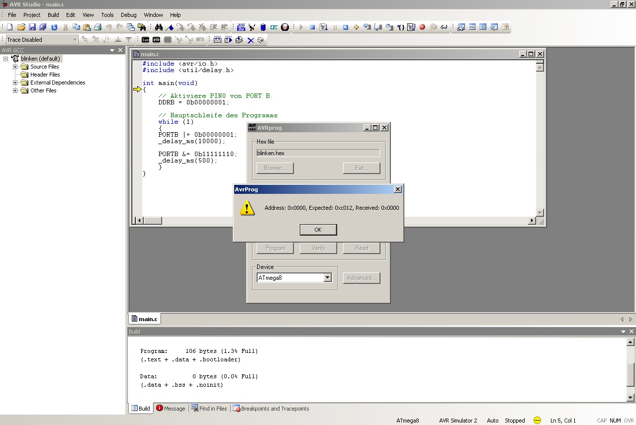

Ich habe ein einfaches Programm geschrieben, dieses compiliert und eine
HEX-Datei ohne Probleme erzeugt. Nur jedes mal, wenn ich die Hex-Datei
übertragen möchte, erhalte ich folgende Fehlermeldung:
"Adress: 0x0000, Expected: 0xc012, Received: 0x0000".

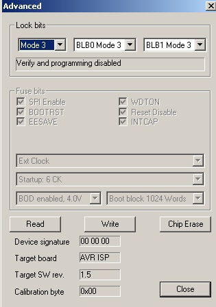

Den Fehler siehst du in Bild 2. Der Programmer liest nur Nullen. Alles,
was als Einstellung angezeigt wird, ist Unsinn.
- Keine Verbindung
- Zu hoher ISP-Takt
- Kein CPU-Takt
- RSTDISBL-Fuse gesetzt *
- Controller defekt(sehr unwahrscheinlich)
* Wird zwar angezeigt, aber die Anzeige ist wertlos.

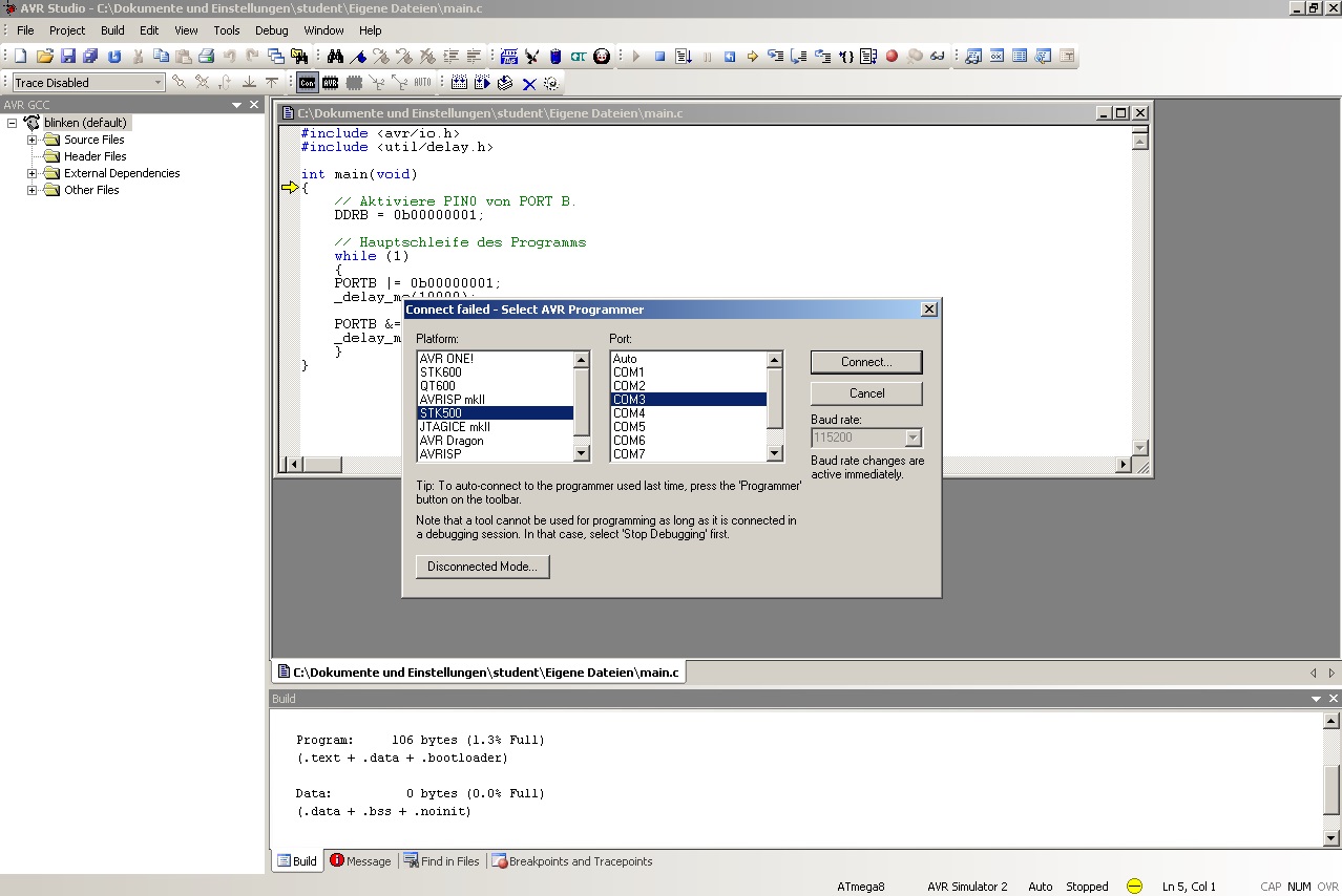

Leider kann ich den ISP-Takt nur dann einstellen, wenn ich eine
Verbindung zum AVR-Programmer bekomme. Da habe ich mehrere Varianten
ausprobiert. Grundsätzlich habe ich COM 3 gewählt, da mir der
Mikrocontroller im Gerätemanager unter COM 3 angezeigt wurde. Dennoch
habe ich immer die Fehlermeldung "Connect failed - Select
AVRProgrammer". Das sieht man auch in dem Bild "Verbindung
fehlgeschlagen". Jede Variante hat nicht funktioniert. Was kann ich da
machen?

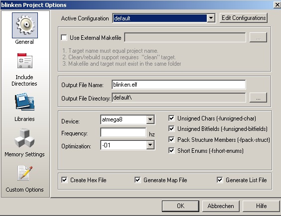

3. Kein CPU-Takt
In dem Bild "Einstellung 1" kann ich nur die Frequenz eingeben. Meinst
du das? Ansonsten wüsste ich nicht wo ich das einstellen könnte :(

Gast #4322813
Nach meiner Einschätzung hat das nichts mit dem µC zu tun, sondern mit
der Anbindung des PC an den Programmer.
Wähle doch mal im Dialog des letzten Bildes statt COM3 AUTO und lass ihn
selber suchen.
