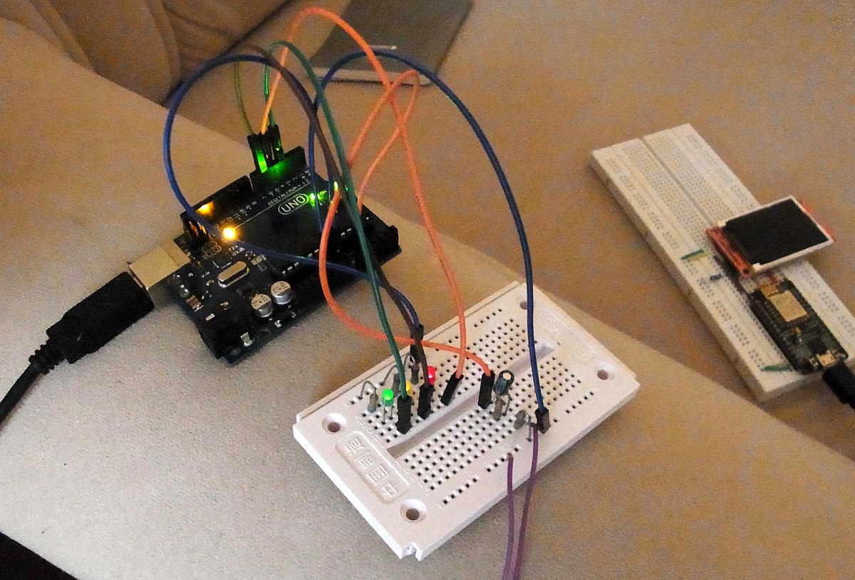

von LED (Gast)
mit meinem Arduino würde ich gerne die Lautstärke aus meinem Audio
Ausgang des Pc messen. Da mir klar ist, dass der Strom viel zu gering
ist, habe ich folgenden Verstärker nachgebaut:
http://hackaweek.com/hacks/?p=327
Wie im Link zu sehen ist, handelt es sich hierbei um einen Class A
Verstärker.
Wenn ich das richtig verstanden habe, dann ist der Transistor immer
durchgeschaltet, weswegen immer etwas am Arduino gemessen wird. Selbst
wenn der Ton am Pc ausgeschaltet ist.
Meinen Arduino Code habe ich von dieser Seite:
http://engineer.john-whittington.co.uk/2012/06/musical-rainbows-in-the-van/
Ich habe alles angeschlossen, den Code auf meinen Arduino gespielt, Aux
Kabel und LED Streifen am Arduino angeschlossen. Aber wenn die Musik aus
ist, leuchtet mein Streifen. Ist die Musik eingeschaltet, bleibt alles
dunkel.
Woran könnte dies liegen? Am Code?
Für den Verstärker habe ich den  2N3904 NPN Transistor benutzt und für
den Streifen habe ich Tip31 genutzt.

von Michael U. (amiga)
Du hast noch nicht verraten, wie Du deinen Verstärker oder auch
PC-Ausgang ohne Verstärker an A0 angeschlossen hast.
Dierekt geht sowieso nicht, aus mehrerrn Gründen.
Seine Schaltung habe ich zumindest nicht gefunden.
LED-Treiber habe ich mir geschenkt, sollte ja nur ein Test sein und die
haben auf den Code usw. ja keinen Einfluß.
Gruß aus Berlin
Michael

Plus vom Aux Kabel habe ich an die Basis des 2N3904 angeschlossen und
Minus vom Aux Kabel an den Emitter.
A0 vom Arduino habe ich dann am Kollektor angeschlossen.
Oder ist das jetzt total daneben gewesen?
Auf Deinem verlinkten Bild hat der Verstärker ja wohl ein paar mehr
Bauteile als nur einen Transistor.
Hast Du den nun so aufgebaut wie auf dem Schaltplan und dann wie
angeschlossen oder ganz anders?
Gruß aus Berlin
Michael
wenn Deine Bauteilkiste es hergibt: verbinde mal den Punkt Elko - A0 vom
UNo über einen Widerstand nach GND. So ca. 3-10k müßte gehen.
Einfach vernunden kann garnicht gehen. Der ADC-Eingang des Mega328 ist
hochohmig und der Ausgangselko des Verstärkers hat so keinen Strompfad,
über den er sich laden/entladden kann. Es bleiben nur die internen
Schutzdioden des AD0 und die klemme das Signal höchstens auf GND oder
Vcc.
Ich gehe davon aus, daß Du den AudioLeds Sketch benutzt, Du kannst ja da
mal die auskommentierten seriellen Ausgaben aktiv mmachen, dann siehst
Du ja im Terminal, was der ADC einliest.
Gruß aus Berlin
Michael
