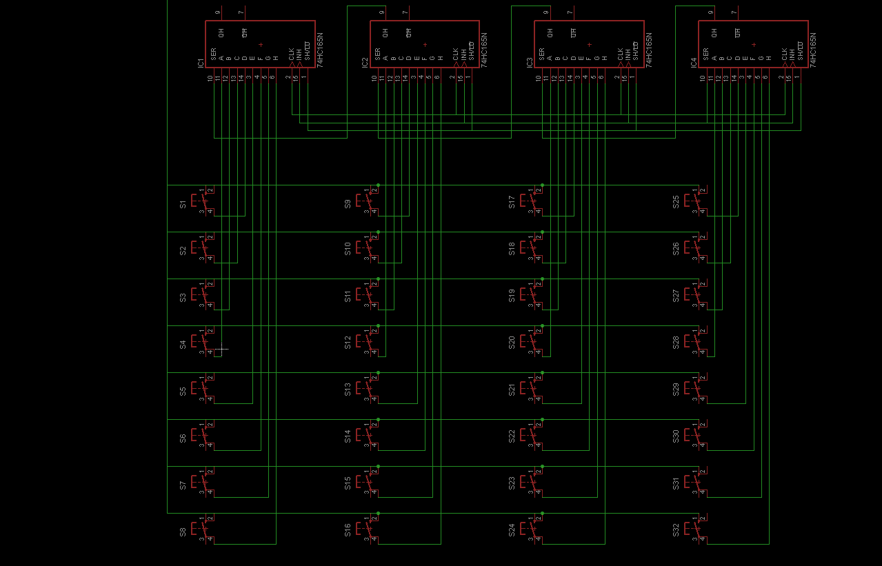

Ungefähr so sieht der 1. Teil meiner Bedieneinheit aus. SH/LD ist Active Low bedeutet zum laden von Werten in das Register setze ich die Pins von HIGH -> LOW ->HIGH nun steht der Input darinne. Jetzt was kommt raus wenn ich den Takt anlege? So wie ich das verstehe: S8, S7, S6, S5, S1, S2, S3, S4 Die 2 nibble sind designtechnisch vertauscht. Antwort schreiben |
