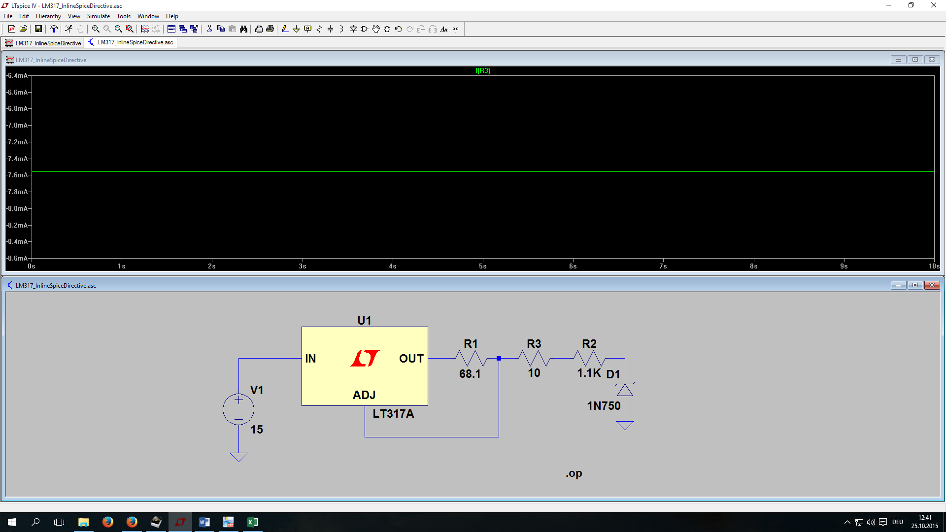

Ich wollte hier eine Konstantstromquelle mit einem LM317/LT317 entwerfen
die einen Konstantstrom von 20mA erzeuhen sollte. Bei 20mA -> R=68 Ohm

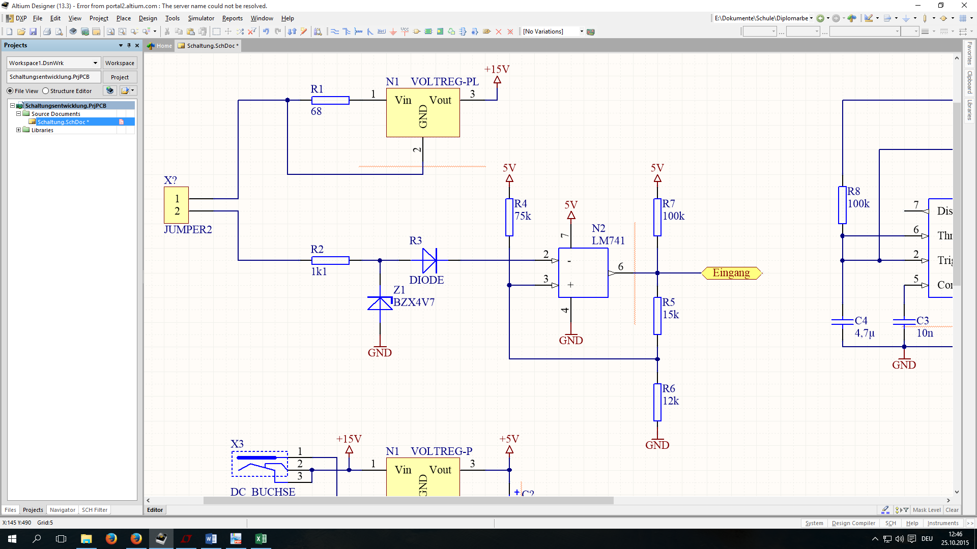

Die Schaltung ist nur ein kleiner Teil meiner Gesamtschaltung. Die
Gesamtschaltung befindet sich im Anhang. Der 10 Ohm Widerstand soll nur
einen Kontaktübergangswiderstand simulieren.
Ich habe aber eine Frage. Es sollte ein Strom von ungefähr 18mA
herauskommen laut meinen Berechnungen ich bekomme jedoch nur 7,XXX mA.
Kann mir bitte jemand sagen ob es an der Simulation liegt, oder ob ich
das Falsch verstehe ?
LG
Andi

Ich hab aber das Problem das ich nur max. 15V am Eingang habe. Habe es
auch schon mit einem J-FET probiert jedoch habe ich da das selbe Problem
gehabt mit dem großen Lastwiderstand.
Vil. irgendwelche vorschläge um das Problem zu lösen. Problem ist das
beim Kontaktübergangswiderstand Fehlerspannungen auftretten können von
+-24V deswegen habe ich diesen hohen Vorwiderstand an der Z-Diode.
LG
Andi

Andi schrieb:
> Problem ist das
Ohne zu wissen, was die Schaltung genau machen soll kann man da nicht
helfen. Wo kommen die +-24V her? Wozu die Stromquelle, wenn an der
Buchse Spannungen angelegt werden? Was wird an die Buchsen
angeschlossen? Viele offene Fragen.
