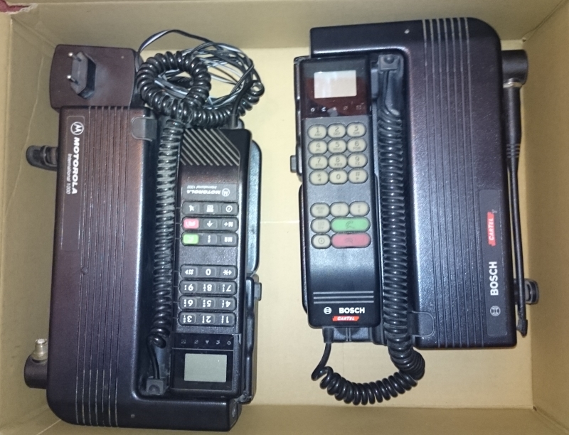

Moin,
mir sind 2 der o.g. "Mobil"Telefone fürs KFZ zugelaufen. Akkus sind
natürlich nieder, allerdings lassen sie sich mit Netzteil einschalten,
ich gehe also erst einmal von einer Funktionsfähigkeit aus. Was kann man
denn mit den Teilen noch anfangen? Bei Ebay werden für komplette Geräte
(mit Anleitung und Lader, funktionsfähigem Akku) recht beachtliche
Preise erzielt, welche Zielgruppe nutzt die Geräte noch?
Hat da jemand Ahnung?
OP #4351353
Mahlzeit.
Habe mich noch etwas belesen, und herausgefunden, dass es verschiedene
Modelle der o.g. Telefone gibt, darunter auch solche, die mit 3V Sim
klarkommen. Also habe ich mir einen Micro-Sim auf Id-1 Adapter aus einer
alten Scheckkarte gebaut und mal versucht. Sim wurde von beiden
Telefonen sofort erkannt, nach der Pin Abfrage gelangt man zur Auswahl
des Netztbetreibers. Offenbar kann das Motorola nur im D1 Netz, das
Bosch im D1 und D2 Netz funken. Meine Sim von Eplus wird leider beim
Verbindungsversuch abgewiesen.
Werde mal sehen ob ich irgendwo eine entsprechende Sim auftreiben kann.

Danke für die Antworten, alles richtig!
Habe nun die Tage eine D1 Sim besorgt, das Bosch Cartel kann sich
einbuchen, geht problemlos. Beim Versuch einen Anruf zu
starten/anzunehmen, geht es allerdings einfach aus. Ich vermute hier
bricht die Spannung einfach zu stark ein, da die Akkus komplett nieder
sind und nur das Steckernetzteil das Gerät versorgt. In Verbindung mit
alten Kondensatoren klingt das für mich bei einer solchen
Impulsbelastung plausibel. Andere Meinungen? Mache mich nun mal auf die
