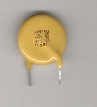

weiß jemand, was für ein Kondensator das ist?
10nF ist klar.
Aber was bedeutet der Aufdruck 560-2?
Ist das eine Spannungsfestigkeit von 560V AC oder DC?
Vermutlich ist es ein Kerko?!
Der Durchmesser beträgt übrigens 16mm, er ist also vergleichsweise groß.
Viele Grüße
Gast #4323493
Mein C-Messgerät sagt, bei Raumtemp. 8nF - bei leichter Erwärmung fällt
der Wert schnell auf 6nF.
Noch einer schrieb:
> Dieser schräge Draht innen ist eher typisch für einen Varistor. Bist du
> sicher, dass es ein Kondensator ist?
Nicht unbedingt, obwohl die Werte oben halbwegs passen würden.
Gast #4323555
XY schrieb:
> DIN 560-2
So nochmal richtig,
VDE 0560-2-1970 Bestimmungen für Kondensatoren Teil 2
Kopplungskondensatoren für Spannungen bis 1000 V und Leistungen bis 0,5
kvar
Jetzt muesste man halt noch wissen was drin steht :(
