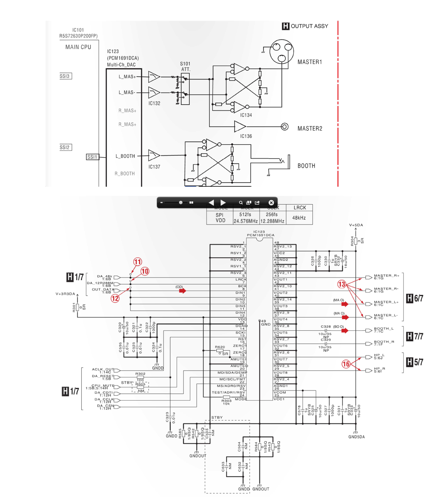

ich habe hier einen DJ Mixer den ich gerne mit einem spdif Ausgang
aus(nach)rüsten würde da ich damit an einen hochwertigen Studio dac rein
müsste (rme adi2).
ich habe hier mal den Schaltplan der mixer internen dac Einheit
angehängt.
Parallel zum analogen XLR Master Output soll eben noch ein spdif
hinzugefügt werden.
der verbaute dac ist ein TI PCM1691DCA
http://www.produktinfo.conrad.com/datenblaetter/1000000-1099999/001047618-da-01-en-IC_24_BT8CH_PCM1691DCA_TSSOP_48_TID.pdf
ein DIT4192 steht mir als spdif Transmitter zur Verfügung.
Die Frage ist nun wie kriege ich den dort verbaut?
Vielen Dank schonmal für eure Hilfe!

Nun, du schließt das Dateninterface (I2S, Left/Right Justified) parallel
an den DIT an. Dann brauchst du noch einen kleinen Mikrocontroller, um
den DIT passend zu konfigurieren (d.h. welches Format und Samplerate
anliegt). Dazu müsstest du dir mal anschauen, wie das Timing von LRCK,
BCK, DATA und MCK/SCK (oder wie auch immer die Master-Clock heißt)
aussieht. Außerdem solltest du dich vergewissern, dass der Mixer immer
das gleiche Format nutzt (was aber wahrscheinlich der Fall ist).
Sollte deine Frage jedoch sein, wie du mehr als zwei Kanäle über S/PDIF
bekommst, so geht das mit dem DIT nicht so einfach. Dafür bräuchtest du
dann schon einen dts oder AC-3 Encoder.
Je nach dem was für eine Art von Ausgang du willst (optisch oder koaxial
oder balanced), brauchst du dann natürlich noch einen entsprechenden
Transmitter (TOTX...) oder einen Anpasstrafo. Alternativ geht sowas auch
mit ein paar Logik-Gatter-Ausgängen.

Ich kenne die DITs zu wenig, aber ich vermute, dass du den µC nicht
brauchst. Bei den S/PDIF-Tx von Cirrus, die ich verwende, geht das alles
im Hardware Mode mit entsprechend angeschlossenen Konfigurationspins.
(Ich glaube, ich habe noch ältere S/PDIF-Tx, die keine 192 kHz können,
die kann ich dir ggf. zur Verfügung stellen). Datenblatt lesen!

es geht hier um ein "simples" Stereosignal, wie gesagt es handelt sich
hier um einen dj mixer :-)
der dit hat einen hw mode da muss ich wohl kein ctrl vorschalten :-)
das ganze soll coaxial rausgehn. Wenn ich das Service Manual des Mixers
richtig verstehe arbeitet der mit 48/24 intern.
