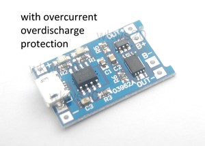

Alternativ könnte man natürlich einen TP4056 LadeIC verwenden, einen
kleinen Step-Up IC mit Spule, aber dann fehlt immernoch die
Ladestandsanzeige, dafür müsste ich einen Komparator mit einigen ext.
Bauteilen vergewaltigen ( wenn ich nur nach Spannung gehe - das reicht
auch vollkommen ). Aber der Bauteileaufwand ist doch recht groß.

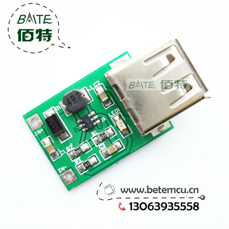

Habe folgende Idee,
man nehme das hier zum laden: (TP4056)
http://i.ebayimg.com/00/s/OTc5WDEzNzU=/z/nfoAAOxyOlhS5l5J/$_35.JPG
ersetzt den DW01 Schutz IC ( 4,25 Overvoltage protection und 2.4V
Undervoltage protection )
gegen den S8261 mit 4.2V OVP und 2.8V UVP
und hängt das als 5V Step up dran:
http://g04.s.alicdn.com/kf/HTB1iR.5FFXXXXaTXXXXq6xXFXXX7/109622331/HTB1iR.5FFXXXXaTXXXXq6xXFXXX7.jpg
und die Ladestandsanzeige wie schon von euch besagt mit dem µC der
sowieso da ist.
Was meint ihr dazu?
4.25V OVP und 2.4V UVP finde ich etwas hart, deshalb das Ersetzen
Moderator Persönliche Seite #4324263
Stefan schrieb:
> Was meint ihr dazu?
Overkill.
Wenn deine Schaltung ohnehin 5 V benötigt, dann nimmst du einen
step-up-Wandler, denn eine LiIon-Zelle hat immer weniger als 5 V.
Wenn deine Schaltung mit weniger als 5 V zufrieden ist, dann regelst
du von der LiIon-Zelle halt runter oder idealerweise (wie von Peter
Dannegger geschrieben) benutzt du eine Schaltung, die mit dem
kompletten Betriebsspannungsbereich dieser Zelle (3 … 4,2 V) 1:1
betrieben werden kann.
Das ist ja auch nur das absolute „Ende der Fahnenstange“ auf beiden
Seiten.  Ob du beim Entladen schon bei 3 V oder erst bei 2,5 V
abschaltest, nimmt sich nicht sehr viel.  Die Energiemenge zwischen
beiden Pegeln ist relativ gering.
Wenn du mit den 4,25 V Ladespannung unzufrieden bist, dann nimm dir
doch irgendeinen der vielen Lade-ICs, der 4,2 V hat.
Bessere Ratschläge könnte man dir nur geben, wenn du mal damit
rausrückst, was für eine Schaltung du eigentlich damit genau
versorgen willst.
