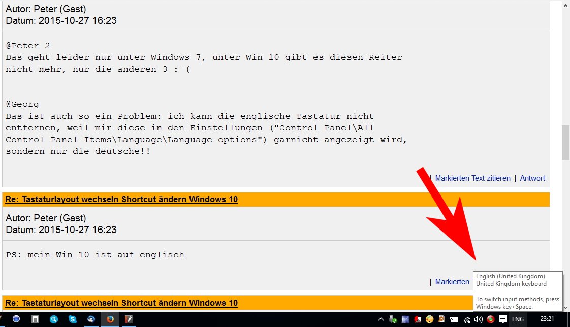

@Peter 2
Das geht leider nur unter Windows 7, unter Win 10 gibt es diesen Reiter
nicht mehr, nur die anderen 3 :-(
@Georg
Das ist auch so ein Problem: ich kann die englische Tastatur nicht
entfernen, weil mir diese in den Einstellungen ("Control Panel\All
Control Panel Items\Language\Language options") garnicht angezeigt wird,
sondern nur die deutsche!!

Peter schrieb:
> PS: mein Win 10 ist auf englisch
Und das mit deutscher Tastatur? Auch nicht gerade optimal.

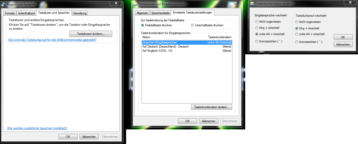

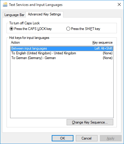

Nach etwas stoebern habe ich festgestellt,dass ich die Umschaltung auch
mit der linken ALT-Taste und Shift-Taste ausfuehren kann.
Dies laesst sich im Control Panel aendern/beinflussen.Versuch da Dein
Glueck...
