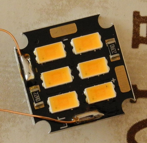

mittels PWM regel ich nur die Helligkeit der LEDs. Es sind also nur LEDs
als Verbraucher enthalten. Jede LED Square hat einen eigenen
Vorwiderstand drauf. Mit der Spannungsreduzierung möchte ich den
maximalen Strom von vornherein reduzieren. Damit möchte ich erreichen
das ich mittels PWM feiner regeln kann im restlichen "Strombereich".
Durch experimentellen Aufbau habe ich rausgefunden, dass ich nur 9V
statt 12V an die LEDs geben möchte, damit diese max. ca. 80mA bekommen.
Die 12V DC kommen aus einem kleinen Netzteil.

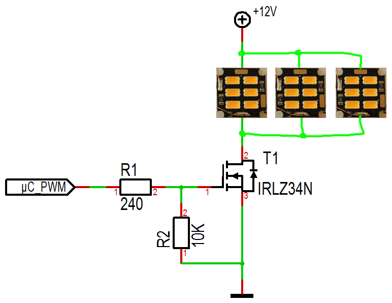

von Joachim B. (jar)
es wäre doch dann sinnvoller den 22 Ohm anzuzapfen und den Strom zu
regeln, Led Treiber R an FB.
LEDs werden nicht per Spannung geregelt sondern per Strom. Ist die
Spannung zu hoch nimm eine kleinere Quelle.
von Veit D. (devil-elec)
hmmm, nur Spannung ist die Ursache für den Strom.  :-)
LED Treiber?  Ich baue mir doch mit der PWM meinen eigenen Treiber.
12V --- Dioden --- LEDs Square's --- Mosfet --- Masse
Vielleicht noch was wichtiges. Von den LEDs Squares verbinde ich mehrere
parallel. 10 bis 12 Stück sind  angedacht.
von Axel S. (a-za-z0-9)
Oh Mann, schon wieder dieser Anfängerfehler. LED werden nicht an
Konstantspannung betrieben. Niemals. Egal ob PWM oder nicht. Es muß
immer der Strom begrenzt werden. Entweder durch die Verwendung einer
Konstantstromquelle oder durch einen Vorwiderstand.

Es erschliesst sich mir jetzt nicht, warum man für teuer Geld LEDs mit
viel licht kauft, wenn man doch nur weniger Licht braucht, aber egal:
Man verringert den Strom einfach durch einen zusätzlichen normalen
Vorwiderstand. Das ist deutlich besser als Dioden, denn der
Spannungsabfall am Vorwiderstand ist stomabhängiger, der Regeleffekt bei
schwankender Flusspannung der LEDs also besser.
ich habe für euch einen extra schönen Schaltplan erstellt. Nochmal zur
Übersicht.  :-)
Wegen der LED Auswahl. Nur soviel. Ich habe verschiedene ausprobiert,
diese gefallen mir am Besten. Auf Grund der größeren Kühlfläche mit
reduzierten Strom, wird auch nichts sonderlich warm. Mehr muß ich mich
dazu nicht rechtfertigen. Ist meine Sache.
Ich möchte nicht auf der LED Platine rumlöten. Das SMD Zeug ist mir zu
fummelig. Von den LED Square sollen 10 bis 12 parallel an die 12V. Wäre
auch nackt kein Problem, weil jede ihren eigenen Vorwiderstand hat. Dann
fließen aber ca. 170mA je LED-Square. Das ist zu viel. Jetzt wollte ich
mit einfachen mitteln die Spannung von 12V auf 9V reduzieren. Damit
fließt logischerweise auch weniger Strom pro LED Square. Deswegen hatte
ich die einfache Idee mit den Dioden. Der Strom bleibt damit auch immer
konstant. Nur die Einschaltzeit wird mittels PWM geändert. So mein
Vorhaben.
Jetzt nochmal für mich. Warum keine Dioden vorschalten sondern einen
Widerstand?
Im dümmsten Fall müßte ich an jedes LED Square noch einen Vorwiderstand
anlöten. Das wollte ich vermeiden und "zentral" die Spannung für alle
reduzieren. Die Lackdrähte alleine kann man besser verstecken.

Nein, das brauchst du nicht, die haben schon ihre eigene Widerstände die
für eine ausreichende Stromverteilung sorgen.
Nur ein zusätzlicher Vorwiderstand statt 4 Dioden a 1.2A. Beides
verfrisst 3.6 Watt.
Du kannst ja mal ausrechnen, was passiert (d.h. sich an Strom
einstellt), wenn die LED-Chips jeweils 2.9V benötigen oder jeweils 3.3V,
einmal mit zusätzlichem Vorwiderstand, ein mal mit 2 vorgeschalteten
Dioden, damit du verstehst, was schon erklärt wurde.

Wegen dem Strom nochmal. Ich kann jetzt nur für die fertige Osram Duris
E5 Square Platine sprechen. Meine Messungen sind. Spannung gemessen an
der LED Platine.
 7,66V    5mA
 7,81V   10mA
 8,03V   20mA
 8,22V   30mA
 8,40V   40mA
 8,56V   50mA
 8,72V   60mA
 8,87V   70mA
 9,01V   80mA
 9,17V   90mA
 9,33V  100mA
 9,48V  110mA
 9,64V  120mA
 9,80V  130mA
 9,97V  140mA
10,16V  150mA
von Harald W. (wilhelms)
Du hast also bei Verringerung der Spannung um 25% eine
Stromänderung um den Faktor 30. Ein deutlicher Hinweis
auf die unlineare Kennlinie. Wobei die gemessenen
Spannungswerte sicherlich noch stark Exemplar- und
wärmeabhängig sind.

Wafer verwenden, aber verlassen kann man sich drauf nicht.
Anscheinend wird das Problem etwas entschärft, das zusätzlich
noch ein Widerstand im Modul sitzt. Sonst wären die Stromände-
rungen über die Spannung noch deutlich stärker.
