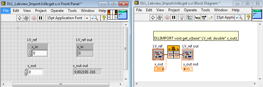

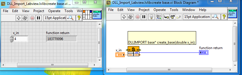

Das Import an sich ist kein Problem.
Nun wie soll ich den cluster initialisieren?
warum ist das value zb. von der sqr_x() VI NULL ?
Bitte seh Anhang.

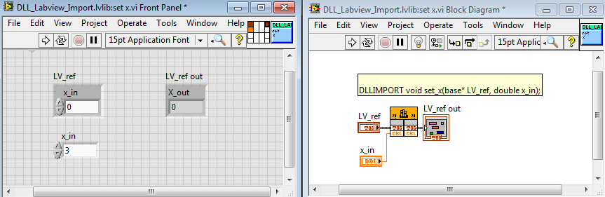

Gast #4325196
Mein Problem ist, dass der LV_ref immer gleich NULL.
zb. bei dieses Funktion:
DLLIMPORT base* create_base(double x_in)
  return new base(x_in);
wird das Objekt erzeugt.
so weit so gut
Wenn ich aber dieses VI set_x() bzw. dieses Funktion:
DLLIMPORT void set_x(base* LV_ref, double x_in)
  LV_ref->set_x(x_in);
ist dann das PointValue von LV_ref wieder Null.
Gast #4325639
Der Rückgabewert von createbase ist ein Zeiger. Dieser Zeiger MUSS als
Wert an die get und set Funktionen übergeben werden! Als 1. Parameter.
Hierzu muss der anstelle des Clusters wieder ein U32 Wert verwendet
werden. Dann sollte das funktionieren. Mischen von Datentypen U32 und
Cluster ist hier nicht die Lösung ;-)
Wieso soll der gültige "c" Zeder überhaupt von LV verwaltet werden? LV
kann damit nix, aber auch garnix anfangen.
Verwalte den Zeiger da wo er benötigt wird, in der wrapper DLL.

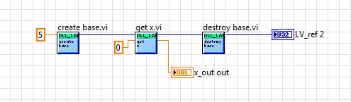

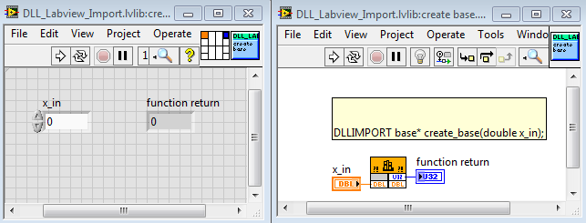

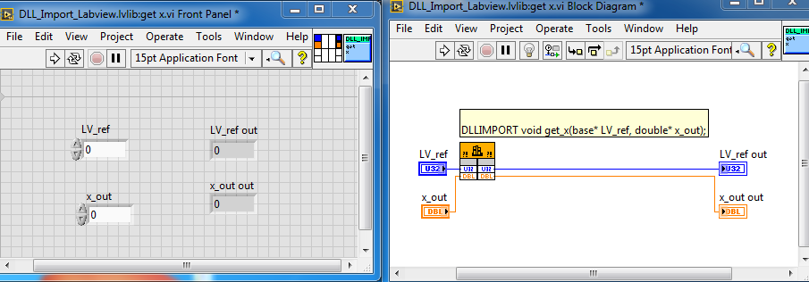

Gast #4326069
Also,
in dem VI getbase hast du einen U32 als Wert der aus der Wrapper DLL
geliefert wird. Das ist ein Zeiger, den generierst du ja in der DLL in
dem du die Funktion "createbase aufrufst.
--> DLLIMPORT base* create_base(double x_in) in deinem VI heist das Ding
ja "function return"
Das kann man so machen.
Das VI set_x benötigt nun genau diesen Wert. Du hast in dem VI einen
Cluster als Übergabeparameter angegeben "LV_ref". Diesen Cluster musst
du nun durch einen U32 ersetzen. Das musst du in dem Konfiguration voin
dem DLL aufruf machen.
Dann wird die "function return" mit dem neuen U32 Datentypen im
create_x.. verbunden. Damit hat nun die Funktion in der Wrapper DLL
einen gültigen Zeiger auf die abgeleitete Klasse und kann auf die
Elemente der KLasse zugreifen. Nun sollte keine NULL mehr zurück kommen.
Der ganze Code in der Wrapper ist eh kritisch, da nicht auf gültige
Zeiger kontrolliert wird.
Du kannst froh sein wenn dir dein System nicht komplett abstürzt und du
nur eine Schutzverletzung gemeldet bekommst.
Wenn du die Änderungen gemacht hast, zeig doch bitte mal das
Blockdiagramm mit Sequenz create_base - get_x - destroy_base
Btw: soclhe Stielblüten machen das lesen von Sourcecode nicht einfacher
Rein oder raus, aber nicht reinraus
#define DLLIMPORT __declspec (dllexport)
Gruß Dietmar
Gast #4326487
Ich meinte eigentlich das Blockdiagram von den zusammenhängenden VI's.
VI's einzeln aufrufen geht nicht. Sollte dann so aussehen wie oben.
Leider kann ich deine DLL hier nicht öffnen, habe nicht das neueste
Visual Studio hier laufen. Du hast eine Debug Version angehängt. Die
benötigt die Redistributables von M.

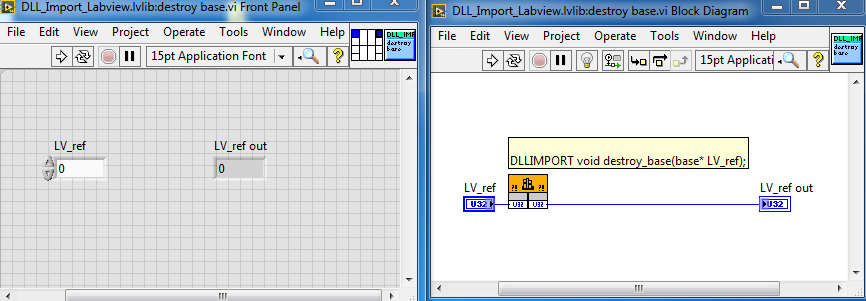

Gast #4330966
Hallo Dietma,
ich habe eine kurze Frage.
Ich habe einen state machine mit labview erstellt.
Allerdigns ohne Vi destroy_base einzusetzen.
Wann soll ich das einsetzen ohne labview abtürzen zu lassen?
Danke
Gast #4338876
Spät gesehen,
du solltest dir in deiner Statemachine einen state schaffen in dem du
aufräumst, hier auch das VI destroy_base aufrufen. Danach darfst du halt
nicht mehr auf die DLL zugreifen.
Danach solltest du das VI mit der Statemachine auch beenden. Eigentlich
darf dann keine Fehlermeldung mehr kommen.
Dietmar
