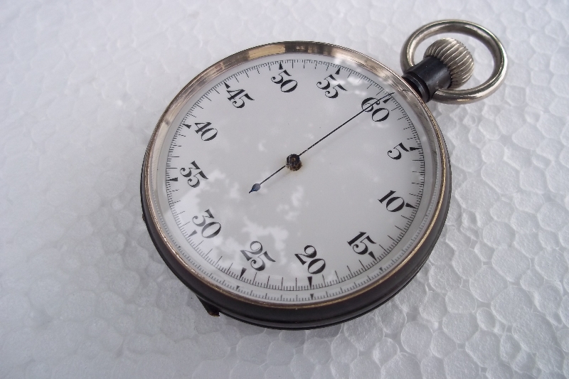

OP #4324817
Nicht das die NSA was falsches denkt.
Ich sammle Chronographen. Die letzte Erwerbung ist eine fast profane
Stoppuhr.
Allerdings mit eigenartiger Funktion.
Stopp= Nullstellung des Zeigers.
Drücken= Der Sekundenzeiger läuft.
Drücken= Der Sekundenzeiger läuft rückwärts.
Drücken= Nullstellung.
Sehr eigenartig. Im Uhrforum kam der Hinweis, das ist eine
Bomberuhr.
Die Uhr sollte so zwischen 1920- 30 entstanden sein.
Aber wozu diese eigenartige Funktion?
Gefunden habe ich:
http://mb.nawcc.org/showthread.php?75129-Reversing-timer-what-s-this-for-Any-ideas
http://www.knirim.de/bomber.htm
http://www.deutscheluftwaffe.de/archiv/Dokumente/ABC/r/Reflexvisiere/gv%20219/gv%20219%20d.html
https://www.youtube.com/watch?v=N6mixW8MPG8
Begriffen habe ich es noch nicht.
Grüße Bernd
#4324819
Ein sehr schönes Stück !
Bomberuhr denke ich mir so :
1. drücken um den Countdown zu stellen, 2. mal drücken um den Countdown
zu verfolgen ?
//Nach dem Studium der Links macht mein Kommentar keinen Sinn mehr.
Es geht hier ja um Flugzeugbomben und nicht konventionellen Bomben
OP #4324826
> zu verfolgen ?
Das ist wesentlich komplexer. Bei Luftwaffe ist so ein Zielgerät
erläutert. Da wurde erst mal ein Referenzpunkt anvisiert und
eine Zeit ermittelt. Dann kam das eigentliche Ziel.
Die Zeit zum Abwurf musste gerechnet werden, oder die Spezialuhr
hat es gleich ausgeworfen.
Ich bin ja der Bilderbuchpazifist, mich interessiert nur die
Funktion so einer Uhr.
Grüße Bernd

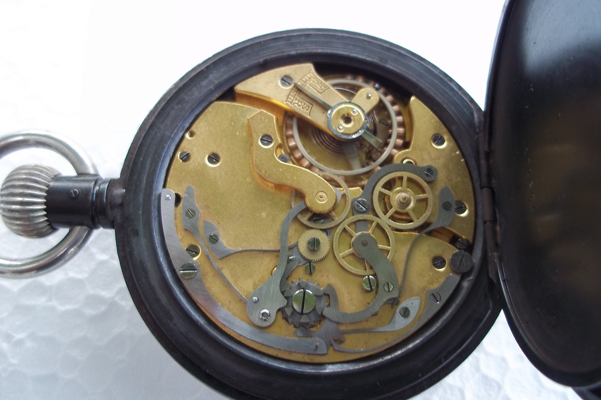

OP #4324846
Meine Uhr unterscheidet sich von der Uhr im Video.
Der zweite Drücker fehlt. Beim Rückwärtslauf lässt sich die
Uhr nicht anhalten.
Ein Druck auf die Krone bedeutet dann Nullstellung.
Die Uhr im Video ist aber auch 10- 20 Jahre jünger.
Irgendwie eine frühe Version eines analogen Rechners. :)
Die Uhr im ersten Link hat das gleiche Werk, wie meine.
Grüße Bernd
(Firma: Spezialeinheit) #4324899
Mit solchen Teilen kenn ich mich nicht aus, aber was mir auffällt:
- die Fliegeruhren sind oft Armbanduhren, vieleicht war es für anderes
Kriegsgerät, z.B. Uboot
- eine Schraube fehlt, die das Werk fixiert (nahe der Krone)
- evtl. eine Mariage? nach dem Krieg wurde ja alles umgebaut, vieleicht
versteckt sich ja noch der mech. für den zweiten Knopf im Werk
OP #4324912
Nö, das ist original.
Die Schraube fehlt wirklich, aber der Abdruck im Gehäuse passt.
Eine weitere Schaltfunktion gibt das Schaltrad nicht her.
Die Uhr stammt aus einer Zeit, da war die Armbanduhr noch nicht
so recht erfunden.
Grüße Bernd
