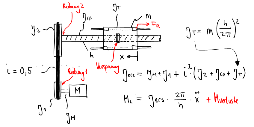

Ich möchte einen Antrieb (DC Motor) auslegen der einen Riementrieb mit
0,5 Übersetzungsverhältnis und dann ein Kugelgewindetrieb antreibt.
Was ich nicht verstehe: Das Übersetzungsverhältnis geht doch quadratisch
ein. Also alles was "hinter" dem Riementrieb kommt, wird mit i²
verringert. Angenommen das Trägheitsmoment von Motor und Antriebsrad ist
vernachlässigbar klein, dann reduziert sich das benötigte Moment doch
von Beispielsweise 1 Nm auf 0,25 Nm ?! Die Drehzahl aber wird sich ja
nur verdoppeln...
Nun ist das aber doch widersprüchlich mit der Gleichung P=M*n/9550
Würde ja heißen, ich brauche unterm strich weniger Leistung !?
Was übersehe ich?
OP #4324866
Aber M ist doch = J * alpha
und wenn J mit i² multipliziert wird, dann steigt bzw. sinkt M auch um
den Faktor i² ?? Irgendwie habe ich einen Denkfehler
edit: kann es wegen der Beschleunigung sein? Ich will die Last mit 0,5
m/s² beschleunigen. Wenn ich jetzt die 1:2 Untersetzung dazwischen habe
muss der Motor nicht mehr mit 0,5 m/s² (also umgerechnet auf "alpha"
natürlich) beschleunigen, sondern mit 1 m/s² also Faktor 2 schneller.
Dann würde es ja wieder passen und Weil J/4 und alpha*2 ergibt M/2

Wo ist das Problem:
Rad mit halbem Durchmesser. Also doppelte Drehzahl, da Umfang nur halb
so groß
Rad mit halbem Radius, also halbes Drehmoment, da Hebelachse halb so
lang, Die Kraft wird ja vom Riemen 1:1 übertragen.

Ja das ist richtig. Deine leistung zum beschleunigen sinkt. Dafür dreht
es ja auch nur halb so schnell.
=>Du musst den motor doppelt so stark beschleunigen. (Das reali i ist
eben doch nicht 0).
Wenn du das wirklich verstehen willst:
Nimm einen motor mit m nenn und einem i und eine sollgeschwindigkeit der
spindel und suche die optimale Übersetzung.

Ein als ideal angenommenes Getriebe mit einer Untersetzung von 2:1
verhält sich im Grunde genommen sehr einfach:
1) Die Energie bleibt gleich
2) Die Kraft verdoppelt sich
3) Die Geschwindigkeit halbiert sich

Yalu X. schrieb:
> Nur so am Rande: Das Übersetzungsverhältnis i deines Riemengetriebes ist
> nicht 0,5, sondern 2 (Antriebsdrehzahl geteilt durch Abtriebsdrehzahl).
Wäre meine erste Anmerkung gewesen.
Meine 2te:
Das ist so auch nicht ganz richtig. Die Leistung die zur Verfügung
steht, bleibt bei idealem Getriebe vorausgesetzt gleich. Du hast nun die
doppelte Kraft, d.h du beschleunigst mit der selben Leistung doppelt so
schnell (a=f*m), kannst aber nur noch die halbe Geschwindigkeit
erreichen. D.h. bei gleicher Leistung beschleunigst du in 1/4 der Zeit
auf die 1/2 Geschwindigkeit des 1:1 übersetzten Falles.
