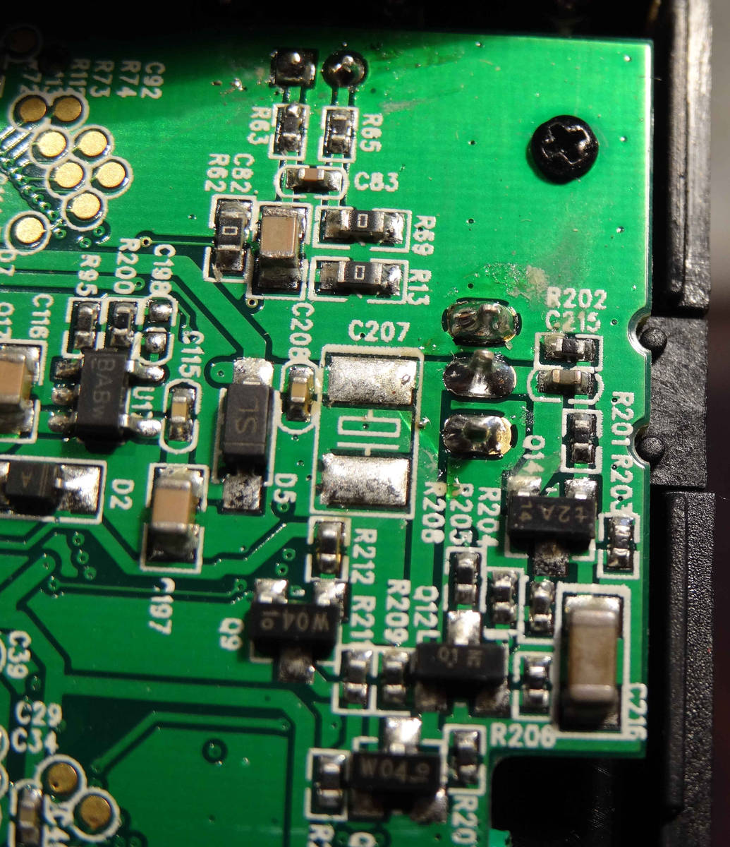

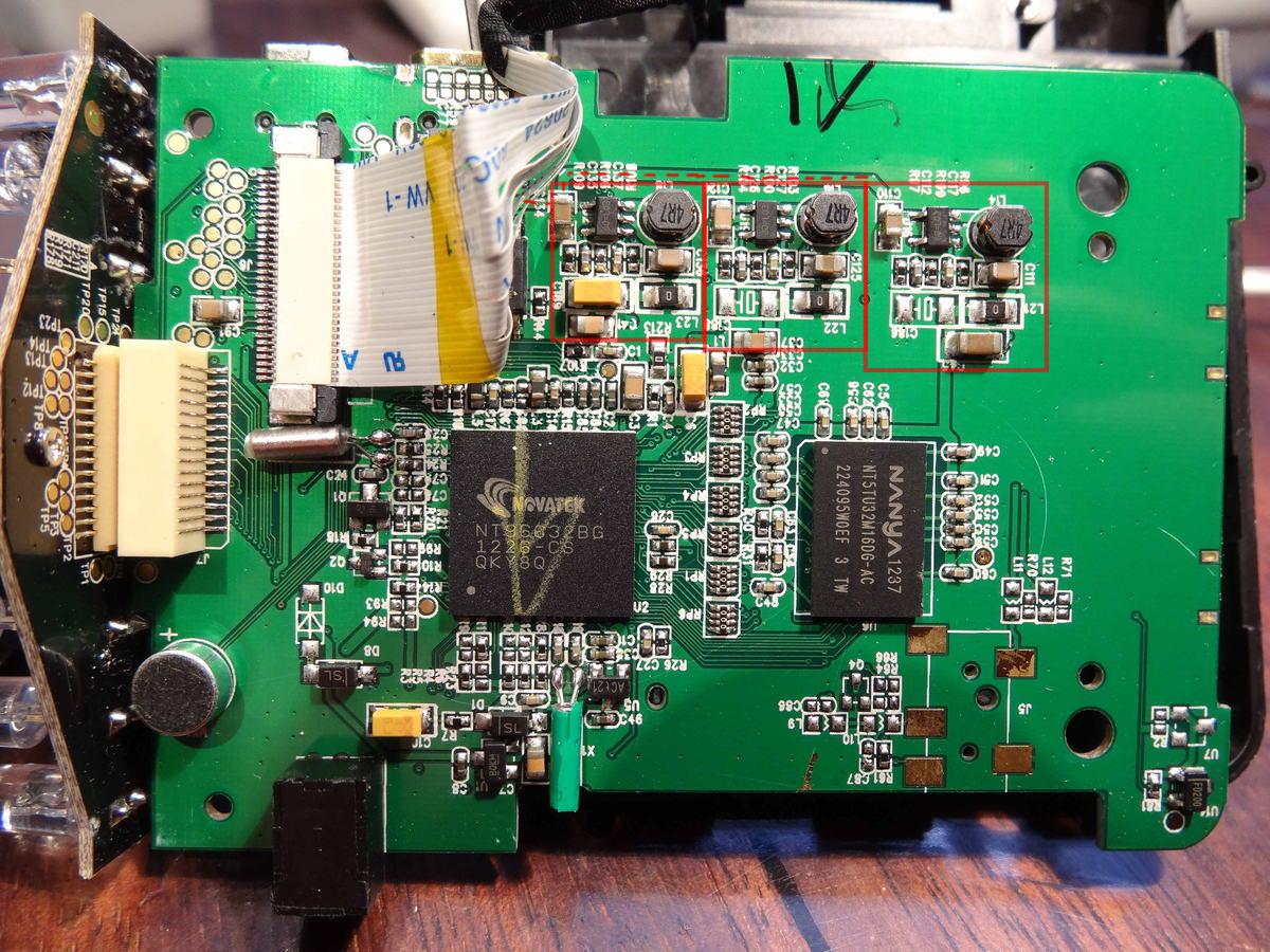

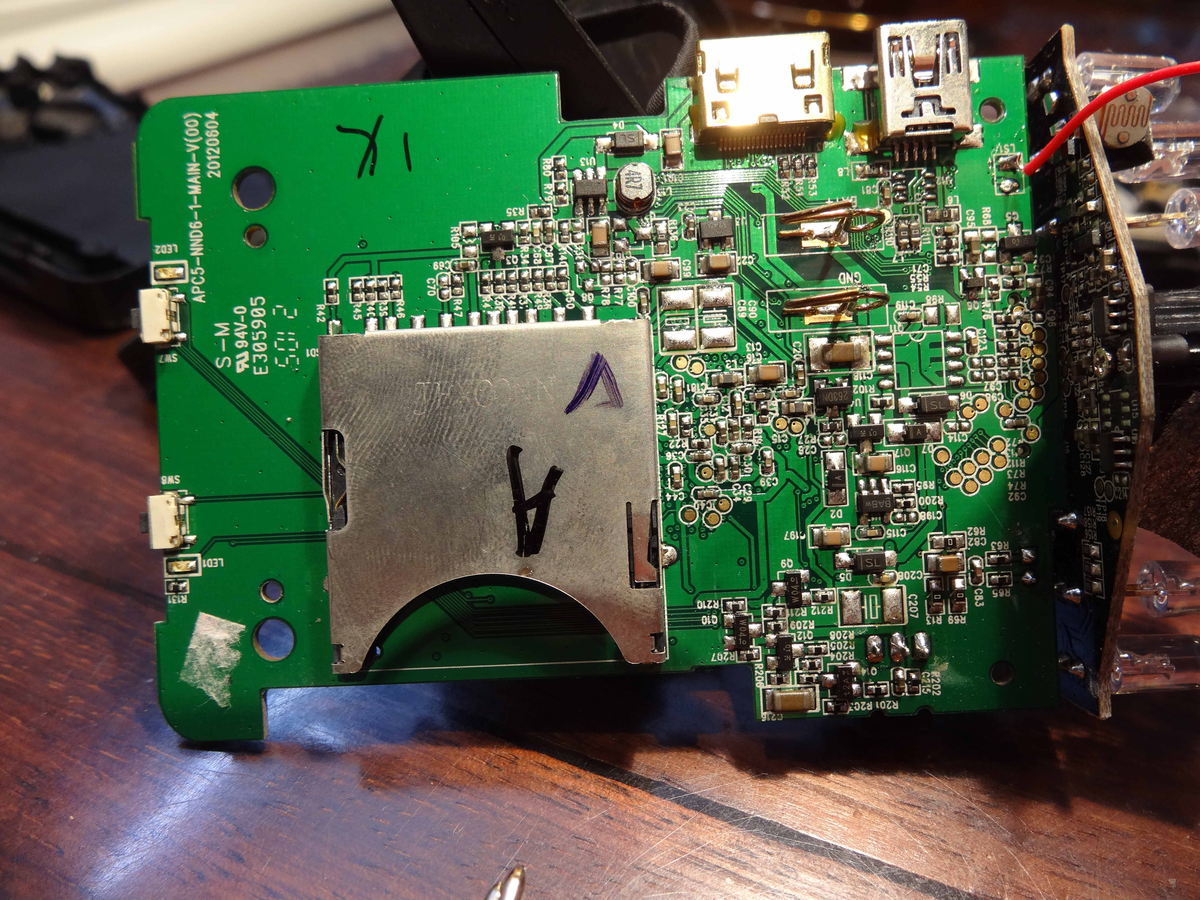

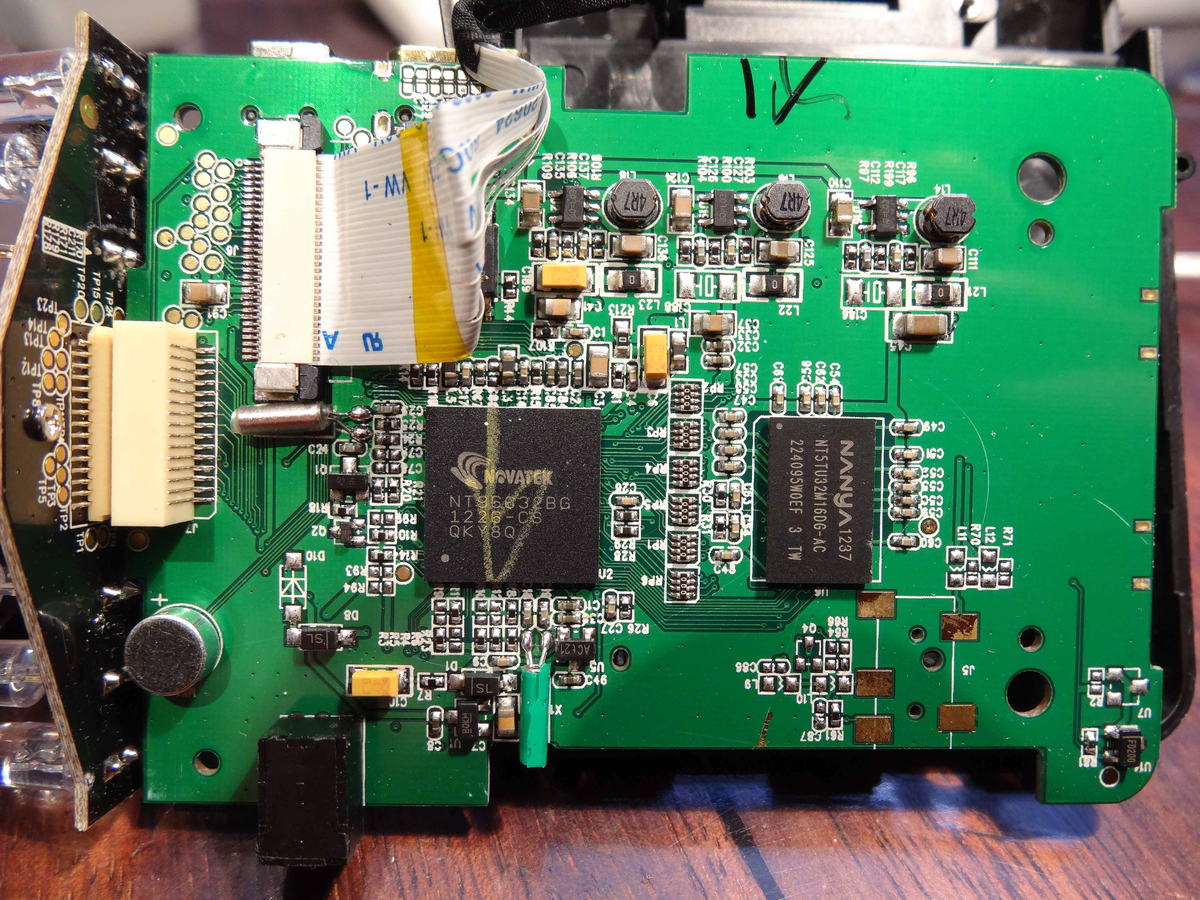

Es "war" folgendes Modell: http://www.amazon.de/Praktica-Auto-Videokamera-Megapixel-TFT-Farbmonitor-KFZ-Adapter/dp/B0091QUH0C Der Akkku hat gmessene 3,7 V, wird aber warm wenn er in der Cam ist. Aufgeschraubt: alles in SMD. Bilder anbei. Beim Absuchen mit der Lupe konnte ich nix augenscheinliches entdecken. Schaltpläne gibt es nicht. Also vermutlich Sondermüll. Die SD-Karte GEHT noch, himmerhin.
Ein wenig Hoffnung besteht noch, aus meiner Erfahrung heraus. Die drei Bauteilgruppen in den roten Rechtecken sind Schaltregler die wahrscheinlichkeit mehr oder weniger direkt von der Eingangsspannung gespeist werden - Die von mir rot gestrichelte Leiterbahn. Vielleicht sitzt also unter dem Flexkabel noch etwas relevantes, da scheint diese Leiterbahn ja herzukommen. Außerdem sind es meist diese Schaltregler die sterben - Wenn man Glück hat das einzige. Gut ist es erst einmal herauszufinden was das für Schaltregler-ICs sind. Dann kann schauen ob sie noch etwas tun - Wenn sie die Eingangsspannung einfach durchlassen sind sie durch die Überspannung wohl leitend geworden und haben damit wohl auch die 12V auf alles was an ihnen angeschlossen war gegeben, womit es sich recht sicher um einen Totalschaden handelt. Geben sie einfach nur keine Spannung aus ist das soweit ganz gut. Nun kann man die Spannungen die sie eigentlich erzeugen sollten mal Fremdeinspeisen - Alle zum Betrieb benötigten, natürlich. Funktioniert das Gerät nun wieder ist klar, dass nur die Schaltregler-ICs gestorben sind, dann muss eben nur noch Ersatz für die kaputten ICs besorgt werden.
