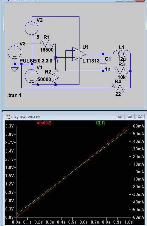

Hallo alle miteinander.
Ich würde mich sehr freuen wenn mir jemand mit meinem kleinen Problem
helfen kann. Bin mir eigentlich sicher dass es nicht allzu kompliziert
ist, aber mir fehlen einfach die Basics und die Erfahrung.
Für das Finetuning der magnetischen Flussdichte eines Permanentmagneten
brauche ich eine bipolare Stromquelle (-50mA bis +50mA) deren
Ausgangsstrom ich gerne mit einem Mikrokontroller (STM32F1) steuern
würde. Zum steuern habe ich an den DAC des Controllers gedacht. Dieser
kann Spannungen von 0 bis 3.3V erzeugen. Der Strom muss nur einmal beim
Systemstart eingestellt werden (keine Geschwindigkeitsvorgaben an die
Schaltung). Zur Versorgung habe ich die Spannungen +-3.3V und +-5V zur
Verfügung. Könnte natürlich auch noch weitere erzeugen.
Habe schon in einigen Büchern geschaut (z.B. Tietze/Schenk) und auch
eine Schaltung gefunden die bipolare Ströme erzeugen kann, Allerding
benötig diese dann auch bipolare Steuersoannungen, die ich ja nicht
habe. Außerdem bin ich mir auch bei der Wahl der FETs und der
Operationsverstärker mehr als sehr unsicher.
Ich würde mich sehr freuen wenn mir jemand helfen oder ein Paar Tipps
und Anregungen geben könnte.
Vielen Dank

von Michael B. (laberkopp)
Andreas W. schrieb:
> Allerding
> habe.
Aber du kannst deine 0-3.3V DAC Ausgangsspannung so definieren:
3.3V = +50mA
1.65V = 0mA
0V = -50mA
         -5V
         50k +5V
          |   | TS922 (langsam) oder OPA820 (schnell)
uC --16k5-+--|+\
             |  >--+--[Magnet]--+--24Ohm-- Masse
          |   |   1nF           |
          +---(----+----10k-----+
             -5V
Da du dich mit deinen Analogwerten allerdings auf die eher ungenauen
Versorgungsspannungen beziehst und nicht auf exakte Referenzspannugnen,
wird die Steuerung eher ungenau. Wenn man sowieso regelt, ist das nicht
so schlimm. Wie genau 10k und 1nF ausgelegt sein müssen für schnelle
Regelung ohne Überschwinger, muss man ausprobieren.

von Anderle K. (anderl)
Vielen Dank für die vielen Antworten!
Ich versuche jetzt mal auf alle Antworten und Tipps und Fragen
einzugehen
> Welchen Innenwiderstand hat der Verbraucher? Daraus ergibt sich, welche
> Versorgungsspannung die Stromquelle benötigt.
> Bei +/- 50 mA verwendet man am besten einen OPV, der solche Ströme
> direkt liefern kann.
Leider kenne ich den Innenwiderstand des Verbrauchers nicht. In dem
Permanentmagneten sind noch sogenannte auxilary coils mit der Hilfe man
das Feld um +-0.06T/A verändern kann. Maximal kann man mit einem Strom
+-50mA tunen.
> Mit einem Inverter erzeugt man aus der Ausgangsspannung des DAC (0 - 3
> V) eine Spannung von -1,5 bis +1,5 V, wobei bei Vdac = 1,5 V ein
> Spannungswert von 0 V und damit 0 mA ausgegeben wird. Das ist nicht
> schwierig.
Ich habe jetzt mal eine kleine Inverterschaltung gebaut um die
Ausgangsspannung des DACs von uni auf bipolare zu konvertieren. (von 0
bis 3.3 auf -1.65 bis 1.65). Das funktioniert soweit sehr gut. Danke!
> Wie genau muss es denn sein? Brauchst du die volle Auflösung des DACs?
Nein ich brauche nicht die volle Auflösung des DACs. Das ist mir egal.
Ich brauch auch keine Regelung oder so. Ich hätte einfach gerne eine
Schaltung die es ermöglicht +-50mA zu erzeugen. So 1mA Genauigkeit oder
so würden leicht ausreichend. Je nach Temp und so weiter ändert sich das
Magnetfeld von z.B. 0.2T auf 0.209T. Ich brauche aber relativ genau
0.2T. Daher der Strom zum einstellen.
> zu Michael Bertrandt
>3.3V = +50mA
>1.65V = 0mA
>0V = -50mA
genauso habe ich mir das vorgestellt. Deine Schaltung verstehe ich so
leider nicht. Ich habe sie auch mal simuliert und bekomme leider nicht
die gewünschten Ausgangsströme.
Danke
