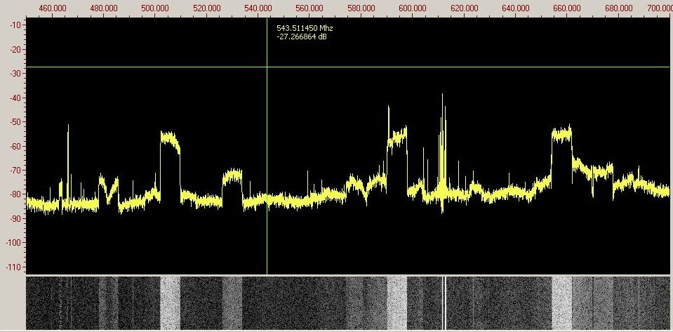

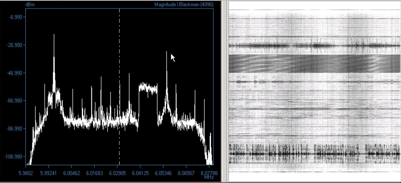

Gast #4327690
Frequa schrieb:
> Ist es möglich bei einem Spectrum Analyzer die Frequenz über die Zeit
> anzeigen zu lassen? Also an y Achse die Frequenz und an der x Achse die
> Zeit.
Wenn man an die Daten des Spektrumanalyzers kommt, könnte man sich da
wohl schon was programmieren. Ob das dann horizontal oder vertikal
dargestellt wird, ist egal. Heute machen das die SDRs, wie bereits
beschrieben, fast alle. Anbei so ein Sonagramm horizontal, oder auch
vertikal,von 2006.
