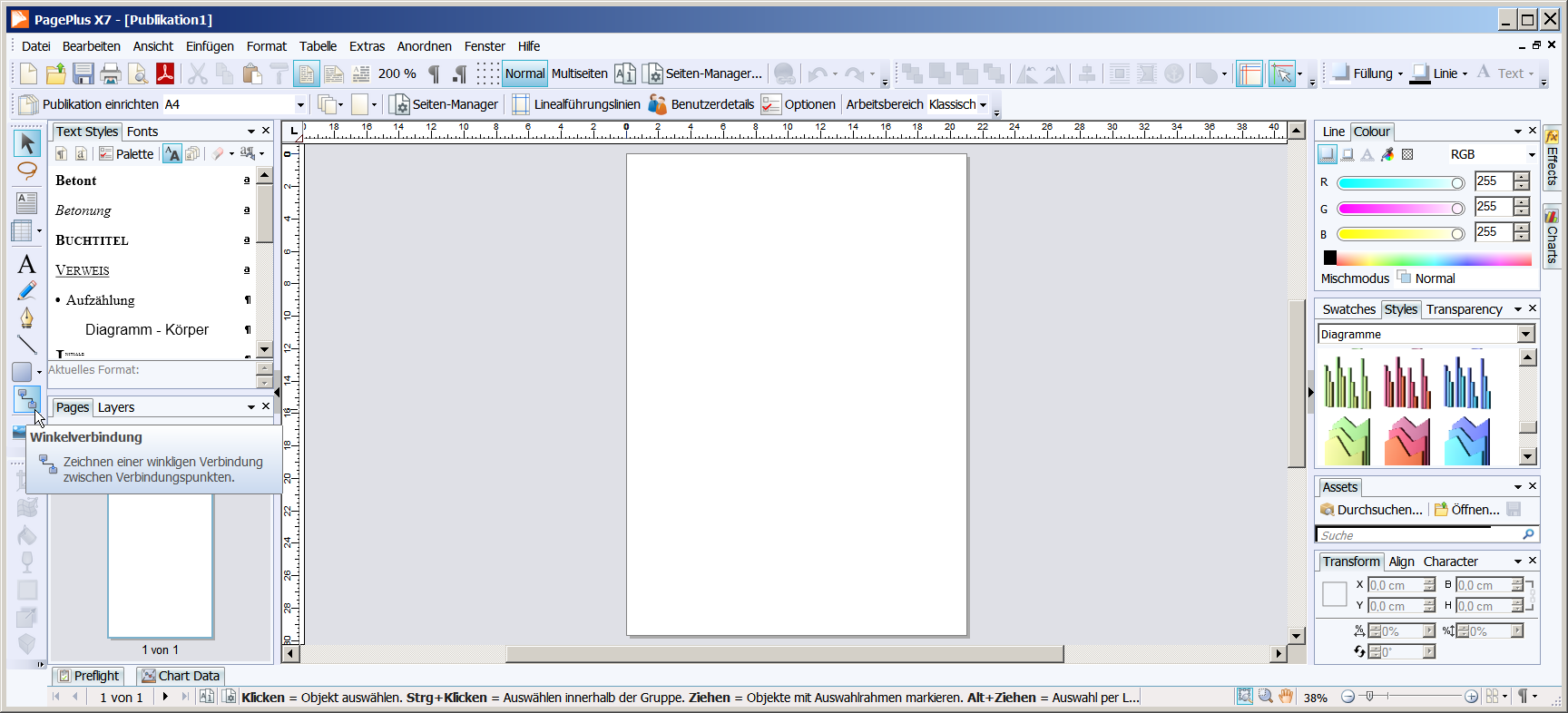

(Firma: Bastler aus Mönchengladbach) Persönliche Seite #4328635
Schau Dir mal Serif PagePlus an.
Hat umfangreiche Zeichen- und Diagramm-Werkzeuge, incl.
Photobearbeitung,  professionelle Textsatz-Möglichkeiten und importiert
fast alle Formate zum Einbinden fremden Kontents. Fertige Dokumente
können unter anderem sofort als PDF und ePub ausgegeben werden.
Die jeweils vorletzte Version gibt es meist 50% ermässigt, also für ca.
50 Euro, wie meine jetzige Version 7.
