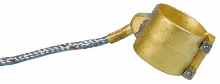

Ich möchte einen kleinen Messingzylinder von 70mm Länge und 28mm
Durchmesser von Raumtemperatur auf etwa 60-70°C aufheizen, vorzugsweise
durch eine Elektroheizung, wobei ich unter 60V und 10A bleiben muss.
12/24/48V währen angenehm.
Zeitlich gibt es kein Limit, "zügig" wäre gut.
Weiterhin sollte der Gesamtdurchmesser unter 36mm bleiben.
Ach ja, es muss nur aufgeheizt werden, die Temperatur nicht gehalten
werden.
Wie würdet ihr da ansetzen? Kennt jemand einen Hersteller für geeignete
Heizmanschetten? Wie könnte man sowas geschickt selbst herstellen?
Ich habe bisher nur Manschetten für 230V und viel höhere Temperaturen im
Bereich Spritzgussmaschinen etc. gefunden.
Selbstbau wäre auch OK, hat jemand eine gute Idee für einen
Isolationskörper, der mit Widerstandsdraht bewickelt werden könnte?
Ich hatte die Idee, den Zylinder mit dünnem PTFE Band zu umwickeln und
dann R-Draht parallel zu einer (noch zu suchenden) PTFE Schnur darüber
zu wickeln... Aber so ganz überzeugt mich das selbst noch nicht.
Also, für (ruhig auch sehr kreative) Vorschläge bin ich offen und
dankbar!
Viele Grüße,
Heinz
PS: Wasserbad oder offene Flamme sind leider keine Option...

von HeizerHeinz (Gast)
http://de.rs-online.com/web/p/heizbander/3742779/
Das Teil, nur für Niederspannung... hat das schon mal jemand gesehen?!
Nun, ich habe noch keine so kleine 3KW Manschette gefunden... ansonsten
hatte ich die Idee wohl auch schon ;)

Dann könntest du die 230V Heizbänder verwenden.
Aber wenn Du generell bei Kleinspannung bleiben willst, dann natürlich
nicht.

Alublock, drei Loche rein, zwei Heizpatronen an die saite steckn und in
die mitte dein dings.
von Thomas B. (thombde)
Eine Möglichkeit wären noch Silikon-Heizmanschetten.
Die gibt es von 12V-230V.
http://german.alibaba.com/Favorite/kraftstoffvorw%C3%A4rmer-12v.html
Wie misst Du eigentlich die Temperatur?
Ist da ein Kontaktfühler am Messingzylinder.
