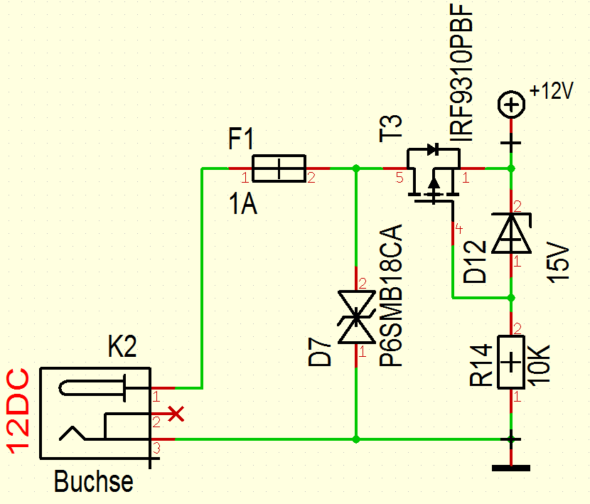

eine Schaltung soll mit einem 12 V DC Netzteil betrieben werden. Der
Eingang soll vor Überspannung und Verpolung geschützt sein (falls jemand
den Stecker an ein falsches Netzteil frickelt).
Ich dachte an eine Beschaltung entsprechend der Zeichnung:
18 V Suppressor Diode (max. clamp 25,5 V) und Sicherung gegen
Überspannung und Mosfet (max. V_ds -30 V) als Verpolschutz.
Die Schaltung nach dem Eingang verträgt max. 30 V und benötigt bei 12 V
maximal knapp 1 A, im Schnitt etwa 500 mA.
Ein 12 V 1 A Netzteil reicht also für normalen Betrieb aus.
Problem: Überspannung
Ein 24 oder 48 V 1 A Netzteil z.B. schafft es nicht die Sicherung zu
"zerschießen" und statt dessen wird sich die Suppressor Diode auflösen
(und eine Teilmenge der restlichen Schaltung).
Wie kann man das Problem elegant lösen?

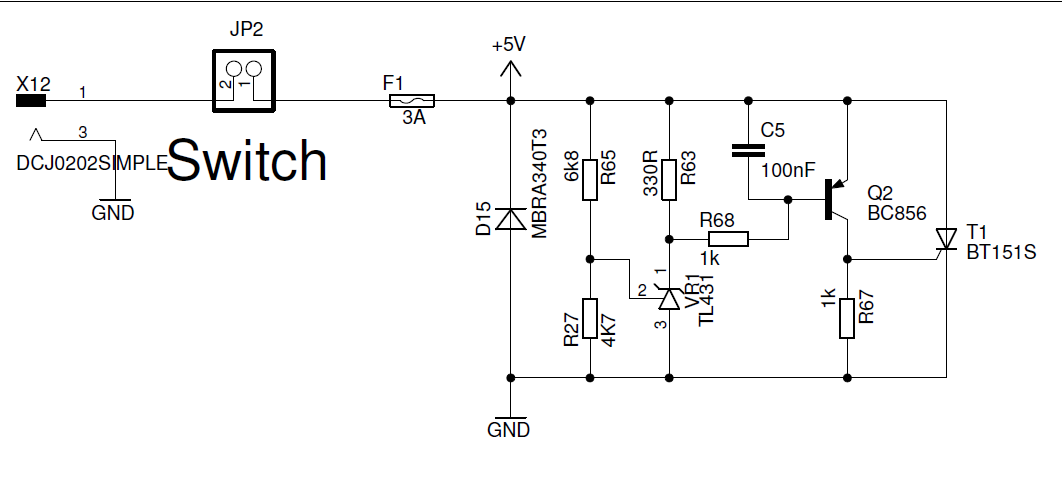

Mit einem Crowbar und einer einfachen inversen Diode. Eine
Polyfuse-Sicherung macht das Ganze auch nicht-zerstörend.
Siehe Anhang. Bei 24V und mehr Auslösespannung kann man die Crowbar auch
noch deutlich vereinfache, es reicht eine Z-Diode am Gate.
http://axotron.se/index_en.php?page=26

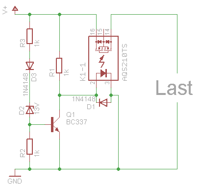

@ Jörg K. (joergonaut)
>Ich möchte die von Gerd E. etwas weiter oben verlinkte Schaltung
>benutzen, also ohne Sicherung.
Dann mach das doch einfach. Wozu der Photo-MOS?
>- ich habe welche da, im Gegensatz zu 60V P-Kanal Fets
>- es wird nur eine Schaltung geben, keine Serie, daher sind die Kosten
>zweitrangig
>- kleiner als ein Relais
>- kompaktes Gehäuse
>- kann bis 60 V bei 2A, sollte also ausreichen

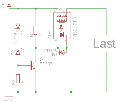

OK. Dann musst du aber die Ansteuerung komplett umbauen.
Siehe Anhang, ist aber nicht getestet! Bei R1 muss man bei höheren
Spannungen aufpassen, dass er die Leistung aushält. GGf. kann man den
auch kleiner machen, ich weiß im Moment nicht, wieviel Strom die
Photomos brauchten (3mA++?)
Bei 60 V (Vorwärts wie Rückwärts) könnte dem R1 etwas warm werden, daher
würde ich zu nem 5W-Typ raten.
Die Schaltung hat keine Hysterese. Als ich meine oben verlinkte
Schaltung ausprobiert hatte, war ursprünglich auch ne Z-Diode
vorgesehen. Die hat aber im Zusammenspiel mit dem Transistor sehr sehr
weich geschaltet. Dadurch waren die FETs über nen deutlichen
Spannungsbereich im Linearbetrieb.
Wenn man in diesem Bereich der Eingangsspannung dann etwas mehr Strom
gezogen hätte, wären die durchgebrannt. Ich bin daher dann auf den TL431
gewechselt, weil ich dort ganz einfach die Hysterese hinzufügen konnte.
Bau das Ding mal so in der Praxis auf (im LTSpice konnte ich das nicht
sehen) und teste, wie groß der Bereich des linearen Betriebs ist.
@Gerd E. (robberknight)
Stimmt. Aber hier ist es ein Bipolartransistor, da ist der Bereich
deutlich kleiner. Aber im Extremfall schafft man es schon, was
abzufackeln.
Man könnte den Transistor durch einen Mini-Thyristor ersetzen, der
schaltet schlagartig. Man müsste dann aber einen mit kleinem Haltestrom
nutzen. Oder einen selbstgebauten Thyristor aus 2 Transistoren nutzen.
R1 und R2 sollten 2W Typen sein.
Persönliche Seite
Hallo Falk.
Falk B. schrieb:
> Das klappt nicht, denn das wirkt nur wie eine große Z-Diode. Ein Crowbar
> ist da anders, der kippt in den harten Kurzschluss.
Bei einem Crowbar oder "Klemmvorrichtung" sollte aber darauf geachtet
werden, was passiert, wenn die Quelle so hochomig ist. dass die
Sicherung nicht, oder nicht schnell genug auslöst.
Wenn dann der Crowbar Thyristor oder Transistor heiss wird und
durchbrennt, und dabei öffnet, ist der Schutz weg.
Darum nimmt man ja gerne den Thyristor, der bleibt auf, auch wenn die
Spannung klein wird.
Ein Transistor müsste mit einer Fremdspannung offengehalten werden.
