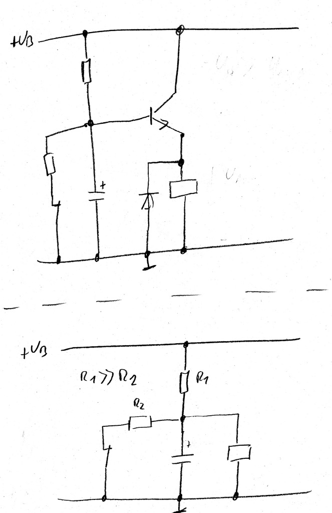

Ich habe eine simple Schaltung, die mit einem RC-Glied verzögert
eingeschaltet wird(5-10sek), über einen Schließer.
Ich möchte nun aber die Einschaltverzögerung mit einem Öffner starten,
anstatt eines Schließerkontaktes der zur zeit an der stromquelle hängt.
Ich komme einfach nicht auf die richtige Schaltung. Das müsste doch mit
einem PNP-Transistor machbar sein.
Das ganze soll sehr kompakt werden, daher vorzugsweise mit genau so
wenig Bauteilen auskommen wie vorher, ohne ein IC oder ähnliches.
Kann mir da Jemand weiterhelfen?
Danke und Gruß

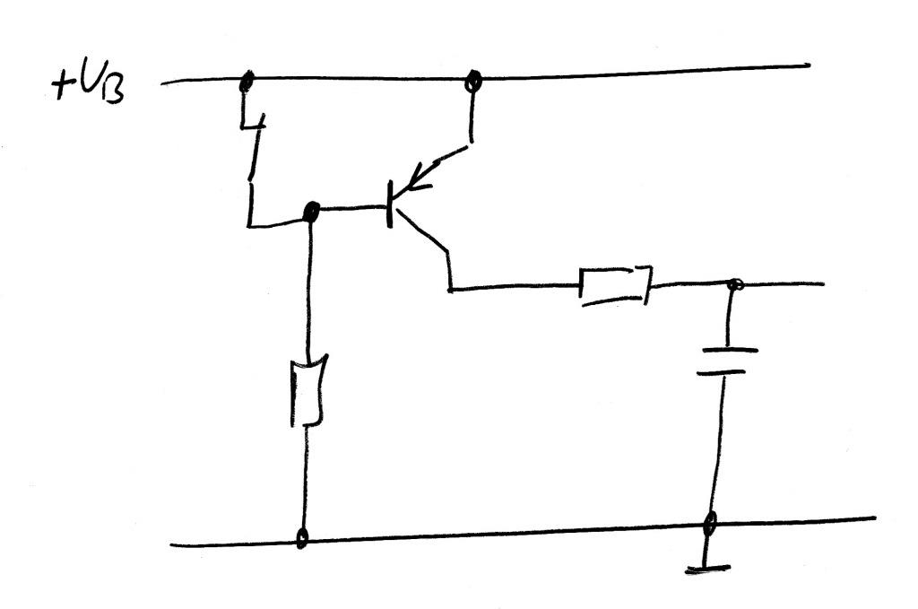

#4326274
> Das müsste doch mit einem PNP-Transistor machbar sein.
Ja, das geht auch mit einem Bipolartransistor oder mit einem FET oder
mit einem Relais. Das Signal muß quasi negiert werden.
Für eine bessere Beratung wären genauere Infos über die konkrete
Schaltung angebracht.
Ein pnp-Transistor müßte also schließen, wenn am Eingang der Kontakt
öffnet.
Dazu muß der Basisvorwiderstand gegen GND geklemmt werden und der Öffner
von der Basis gegen +Ub. Solange der Öffner noch geschlossen ist, kann
der Transitor noch nicht durchschalten.
OP #4326752
Das sollte gehen wenn danach dann ein NPN Transistor kommt der dann
durchschaltet, ansich suche ich noch nach einer Lösung mit einem
Transistor.
Frage ist ansich: eine möglichst simple(sehr kleine) Schaltung die beim
öffnen eines Kontakts z.b. Ein Relais schaltet.
Vorzugsweise mit geringem Stromverbrauch beim geschlossenem Öffner, aber
das ist erstmal sekundär
