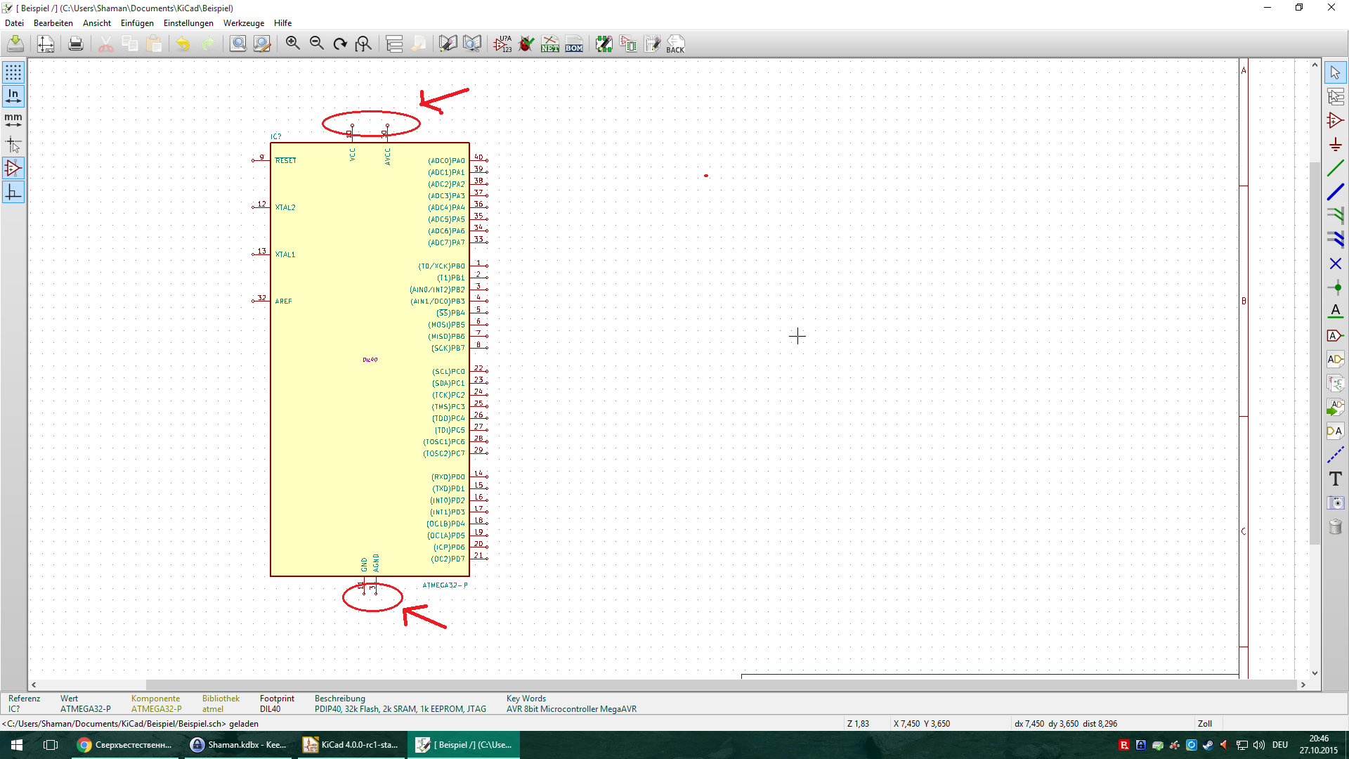

Paar Fragen an die Leute, die sich damit auskennen:
1. bsp1:
Wie kann ich bei diesem Model (Bauteil) die Abblockkondensatoren
zwischen VCC-GND und AVCC-AGND anschließen? Ja ich weiß, dass man es
auch selber zeichnen könnte. Aber ich möchte wissen, wie man es bei
dieser Zeichnung realisierbar wäre.

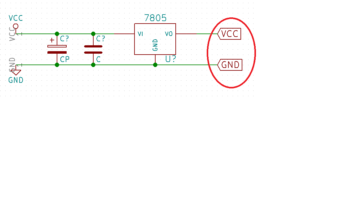

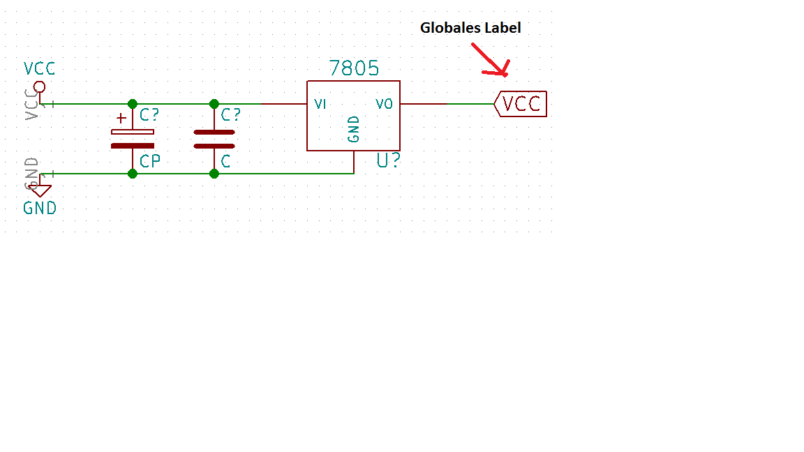

Unterschied zwischen dem Netzlabel und dem Globallabel? Für mich klingen
sie so ziemlich gleich.
Bei einem wird ein Netz (eine Leitung) benannt und die Netze, die
gleiche Name tragen, werden verbunden. Bei zweiten wird ein Punkt
benannt und Punkte, die gleiche Name tragen, werden somit
verbunden.(gehören zusammen)

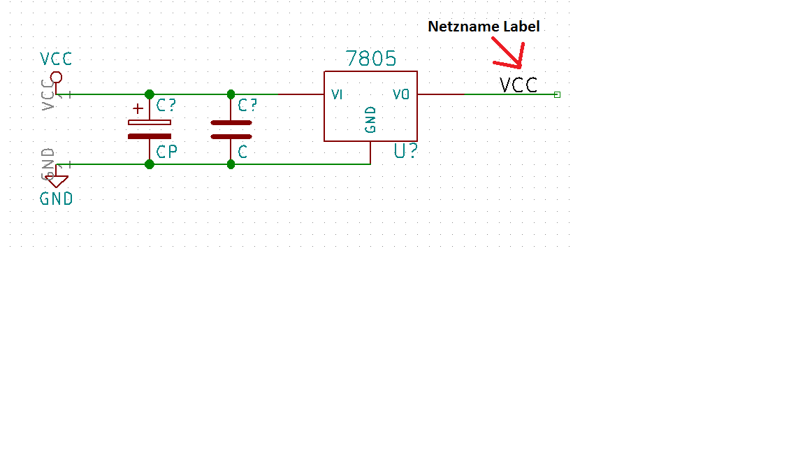

3. bsp4:
Macht so was ein Sinn? Oder kann man es bei der Masse eher weg lassen
und einfach Massensymbol, da wo es gebraucht wird, einfach anhängen?

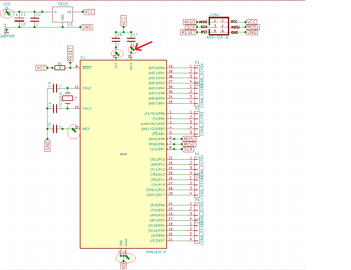

4. bsp5:
Ich verstehe den Fehler nicht. Was ist damit gemeint?
„Pin ist mit anderen Pins verbunden, wird jedoch von keinem angesteuert“
Liegt es eventuell zusammen, dass ich die Labels falsch genutzt hatte?
Vielleicht bei der Stromversorgung oder allg.?

Du hast doch GND und VCC als Symbol.
Also packst Du den Kondensator an den Bauteilpin und verbindest den Pin
dann mit dem VCC Symbol und den anderen Kondensatorpin mit GND.
Wenn Du Probleme mit dem Netz hast einfach löschen und neu anschließen.
Solltest Du einen Bus erstellt haben mußt Du die einzelnen Verbindungen
passend anschließen.

Indem man ein Netz Namens AVCC an den Pin anschließt und das GND-Sysmbol
an GND. Dann einfach irgendwo einen Kondensator zwischen AVCC und GND
"anschließen".
Bsp2...5
Informiere Dich über die Gültigkeit der Label. Ich kann mir vorstellen
dass Netz lokal ist, das andere Global - also z.B. von Sheet zu Sheet.
GND: ist meist Geschmacksache, ich mache meist ein "umgekehrtes T" als
GND-Symbol und zwar immer an jedem Punkt wo GND bneötigt wird. Ausanhme:
Zusammgehörige Schaltungsteile (z.B. der gesamte DC-DC-Wandler,
Eungangsfilter, ...). Hängt mit der Lesbarkeit zusammen.
Und: Mache Deine Labels eindeutig. VCC wiederzuverweden ist schlecht.
Dann besser: 5V, 3.3V, 9V, ...

2. Netzlabel ist nur auf der aktuellen Seite gültig, globales Label im
ganzen Projekt. Ergo es werden alle Netze mit dem selben Namen auf der
aktuellen Seite oder auf allen Seiten verbunden.
3. Label für Versorgungsnetze findest du unter Power-Components (vierter
Button von oben, bzw. Taste 'P'). Diese sind dann global gültig und
machen Sinn, wenn man sie sinnvoll einsetzt ;) Es bietet sich auf jeden
Fall an die vorgefertigten anstatt selbst definierter zu verwenden. Mehr
aber der Übersichtlichkeit wegen, also weil es eine andere Wirkung hat.
Bei GND sollte man aber immder das GND-Symbol verwenden, da ist sofort
klar was gemeint ist. Falls es verschiedene Erdpotentiale gibt nimmt man
entsprechend verschiedene Symbole.
4. Das liegt daran, dass es keinen Power-Output gibt. Wenn du Pins an
den Ausgang von deinem 7805 anschließt ist dieser der Power-Output, als
der Treibende Pin, und alle Power-Inputs werden von diesem "getrieben".
Kommt deine Versorgungsspannung aber z.B. von einem Stecker sieht der
DRC, dass alle Power-Input-Pins zusammen hängen und für ihn gibt es
keinen Pin, der diese mit Spannung versorgt, da er nicht weiß, dass dein
Stecker der eigentliche Power-Output ist. Abhilfe schafft da sich die
Pins des Steckers nach den Funktionen zu definieren.

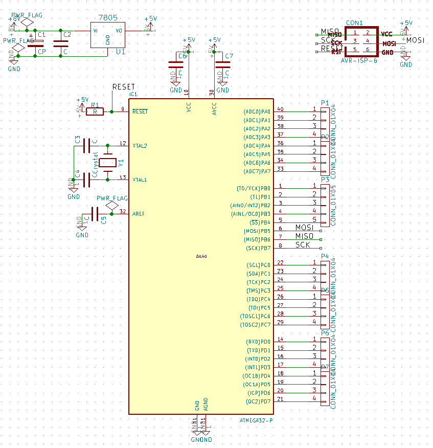

Ok, ich habe mich gerade erinnert, dass KiCad so genannten Power Flags
bei der Spannungspins braucht. Es bleibt komischerweise nur ein Fehler
(„Pin ist mit anderen Pins verbunden, wird jedoch von keinem
angesteuert“)übrig und zwar bei Aref Pin, ich haben den über den
Abblockkondensator auf die Masse angeschlossen.
Gast #4328908
Ok, es hat sich erledigt. Anscheinend braucht auch AREF einen Power
Flag. Bei Eagle gibt es sowas nicht, warum wurde dann bei KiCad solche
Funktionalität einbaut, kennt jemand vielleicht den Grund dafür?
#4329959
Ich würde vermuten, um einen umfangreicheren ERC-Check zu ermöglichen.
Umso mehr das Programm über dein Vorhaben weiß, umso mehr kann es dich
auf (eventuelle) Fehler hinweisen. Im Speziellen kommt es aber mMn
darauf an, wie gezielt man das Angebot einsetzt. Demnach kann der
erweiterte Umfang auch stören.

bsp5  ist elektrisch völlig falsch.
DC-Strom   muss von  VCC batterie  zu  VCC IC  fliessen, das geht
aber nicht wenn ein Kondensator dazwischen geschaltet ist.
Der Kondensator muss zwischen VCC und GND geschaltet sein
