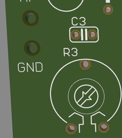

bin grade am layouten und habe ein Problem. Die Durchkontaktierung ist
irgendwie mit dem Solder Mask überzogen ( Vorder und Rückseite) und
somit oberflächlich nicht lötbar. Wie kann ich den in eagle entfernen?
Danke

Eine Durchkontaktierung ist eine Durchkontaktierung - oh Wunder!
Nimmst Du die statt des ganz normalen Pads darfst Du Dich nicht wundern.
Man kann das Licht natürlich auch mit einem Hammer ausmachen.

Via.
=> Fehler gefunden. Rechtsklichk und in den Eigenschaften STOP ankreuzen
und fertig.
