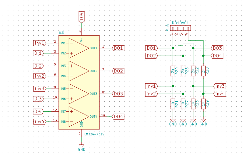

ich möchte 10 analoge und 10 digitale Pins '3.3V' auf 10V und 24V
'unidirektional' mit wenigen Bauteilen verstärken.
Die Idee ist:
1. durch einen nicht invertierenden Verstärker für analoge Pins. 2
Widerstand 1 OpV ist mir zu viel. Ich hätte lieber einen IC, wo alles
drin ist.
2. durch Darlington Schaltung für digitale Pins
Kennt jemand einen IC für solchen Zweck?
Danke!
#4326801
> Die Idee ist:
> drin ist.
So ein IC gibt es nicht. OPV gibts aber bis 4 Stück in einem Gehäuse.
Und Widerstände in SMD passen dann auf die andere Seite der Platine.
Kosten tut das auch nicht die Welt. Wo ist also das Problem?
Digitale Treiber gibts bis 8 Stück in einem Gehäuse. Da mußt du aber
schon sagen ob du die 24V-Seite oder die GND-Seite schalten willst.
OP #4326842
Axel S. schrieb:
>> Die Idee ist:
>> drin ist.
ganz sicher?
ja, so dass nehme ich LM324 4er OpV.
Wenn nur 4 Pins verstärkt werden sollen, dann würde ich es in Kauf
nehmen.
Name des Bauteils?
>Da mußt du aber
Was genau meinen Sie damit?

#4326953
Stm M. schrieb:
> Falk B. schrieb:
>> @Stm Mc (stmfresser)
>> Ist deine Last fest mit GND oder VCC (12/24V) verbunden?
> die ist fest mit GND verbunden.
Dann würde z.B. ein UDN2981 passen. Der hat 8 Kanäle, kann also 8
digitale Ausgänge von 3.3V Pegel auf bis zu +50V bringen (UDN2983 bis
+80V). 10 Kanäle ist etwas blöd, da kannst du zwar zwei IC bestücken,
hast dann aber 6 Kanäle unbenutzt übrig.
OP #4326983
Axel S. schrieb:
> Stm M. schrieb:
Die Ausgänge werden nun auf 8 reduziert :)
Danke!
