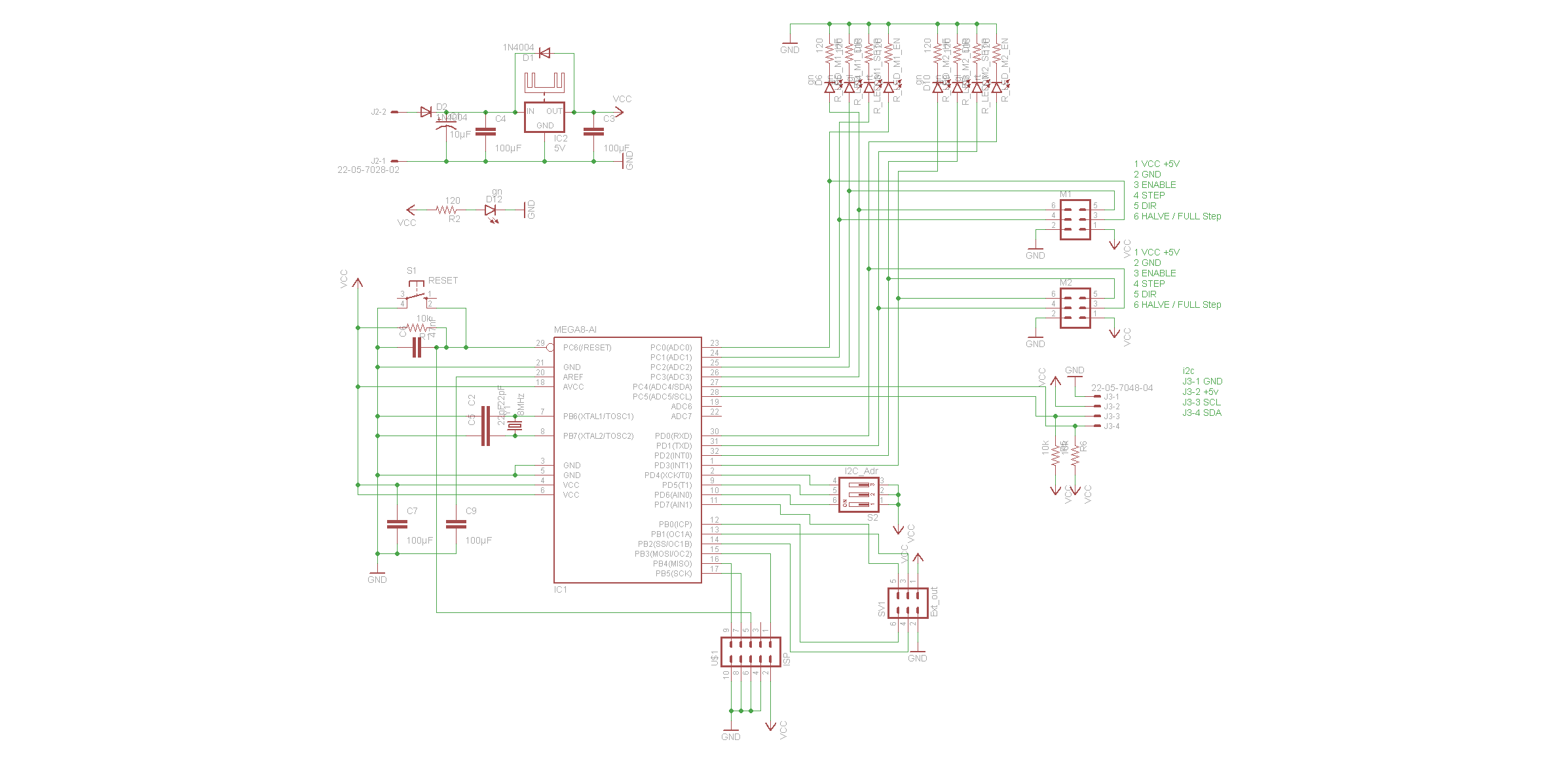

Anfängerproblemchen:
Ich habe ein Problem mit einer selbst hergestellten ATMega8 Schaltung /
Platine und finde den Fehler nicht.
Schaltung besteht aus den üblichen Anbauteilen, 8 LEDs mit
Vorwiderständen, Steckern und 7805 Spannungsregler inkl. 2 Dioden und
Elko 10µF. Schaltung liegt mir gerade nicht vor, ist aber standard.
Ich kann den µC problemlos porgrammieren. Ausgänge lassen sich nicht
schalten (LEDs = 1). Habe alle Leiterbahnen geprüft, alles ok.
Zwei Dinge sind mir aufgefallen:
1. Zwischen einigen Kontakten an Masse gibt es einen Wiederstand im
Bereich knapp unter 2 Ohm
2. Messe ich von Masse an den LEDs, welche über Ausgang des µC
angesteuert werden, zum VCC des 7805 erhalte ich Messwerte, die zwischen
ca. 2,5-4,5V hin und herschwingen. Frequenz um die 4 Hz. Gemessen nur
mit Multimeter daher träge & ca. Werte. Spannung am 7805 konstant 5V.
Ich messe das nur an GND der LEDs und 5V out am 7805 sonst nirgends
stutz
Welches (Bau)teil kann so etwas verursachen? Jemand eine Idee?

Gast #4326926
Dein C4 und C3 sind nicht als Elko eingezeichnet aber mit 100µF
gekennzeichnet, das sind eher 100nF Keramik. Dann wäre es auch eher eine
übliche Schaltung.
Was sollen die 100µF Kondensatoren am µC? Versorgung abblocken? Dann
müssten es auch eher 100nF keramisch sein.
Was sind das für Leds, welcher Strom soll da fliessen?
Von wo nach wo misst du jetzt genau deine "schwankenden Spannungen"?
Du hast recht. Bezeichnungen sind falsch. Keramik 100nF. Sind auch
verbaut.
Grundschaltung entnommen hier:
http://www.mikrocontroller.net/articles/Datei:Adc_connection.png
Vom GND ganz oben an den LEDs zum Ausgang 5V 7805.

#4326986
Gerd schrieb:
> verbaut.
An den LEDs hängt kein GND, also wo misst du genau?
Am GND der Vorwiderstände oder an der Kathode der LEDs?
Können die Outputs den Strom treiben, hab das mal so mit 25mA
überschlagen.
Gruß Robert
Gast #4327027
Dann mess halt mal am 7805 direkt zwischen Ausgang und Masse. Wenns da
konstant ist arbeitest du dich an der Masseleitung vor bis du an den
Leds bist (bzw. den Vorwiderständen an denen du diese Schwankungen
misst. Irgendwo muss dann ja die Ursache sein (kalte Lötstelle,
Haarriss, ...)
Warum stell ich eigentlich 4 Fragen und kriege nur 2 Antworten?
Gerd schrieb:
> Theoretisch Problem beim Durchkontaktieren denkbar
Aha, das klingt doch schon mal gut. Wie ist durchkontaktiert? Versucht
zusätzlich zu verlöten?
Mann das ist doch nicht so schwer, bewege doch mal deinen Hintern und
mach...
An den Vorwiderständen. Polung LEDs ist geprüft. LEDs geprüft.
> Können die Outputs den Strom treiben, hab das mal so mit 25mA...
Dachte ich auch, aber keine Änderung, wenn nur ein Pin aktiv.
Kupferniet mit Körner + verlötet.
> mach...
Siehe oben xD. Sry.
> Haarriss, ...)
Ja. das habe ich gestern versucht. Dabei fielen mir die 2 Ohm auf. Aber
die Frage bleibt:
Denke da hat sich ein Bauteil verabschiedet. µC klappt. 7805 auch. kann
ja nur ein Kondesator sein!?
Ich schicke später das Bild und bis dahin löte ich die Kondesatoren mal
runter und ersetze sie. Vielleicht habe ich einen überhitzt (SMD). Mit
Kondesatoren lässt sich die Paltine nicht durchmessen. Schätze die 2 Ohm
rühren daher. Man das kann doch gar nicht sein bei den paar Bauteilen.
Hm.
