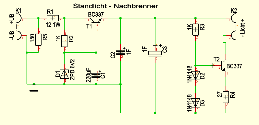

von Falk B. (falk)
Wenn man keine 5W Z-Dioden hat, geht es auch so.
Beitrag "Re: Dioden in Diodenkaskade werden heiß"
D5 sollte dann ca. 3,9V haben. Q1 muss gut gekühlt werden, z.B. am
Rahmen des Fahrrads.

von Andreas K. (akpsv)
Das Problem hatte ich auch mal. Dauernd geht die Halogenbirne kaputt.
Der Glühfaden der Birne ist einfach zu schwach und brennt irgendwann
durch. Abhilfe Schaft da eine neue Beleuchtung oder eine kleine
Schaltung mit der man den Strom begrenzen kann(z.B. Standlicht). s.Bild
der 150 Ohm 1 Watt Widerstand begrenzt den Strom auch bei schneller
Fahrt.
