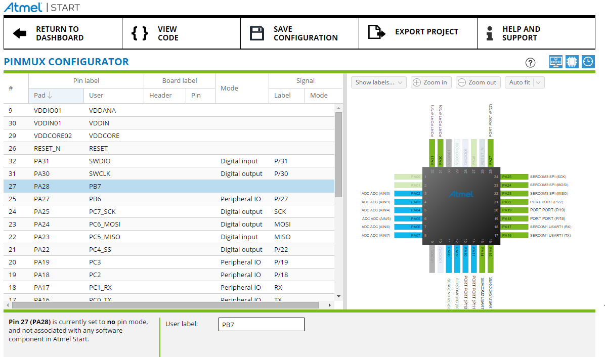

ich plane gerade ein Platine mit dem SAMD21E18. Nun ist mir bei dem
PinMapping aufgefallen, das PA28 nicht unterstützt wird.
[siehe Bild]
Im Datenblatt hingegen habe ich dazu nichts gefunden. Ist das ein Bug in
Atmel Starter? Ich habe noch keinen SAMD aus der E Serie hier, um das
kurz einmal auszutesten
Dieser Pin ist beim SAML21E VDDcore (Pin 29, der beim SAMD21E VDDcore
ist, ist dort VSW).  Möglicherweise haben sie da ja was vermasselt …
von Stefan S. (sschultewolter)
Danke schon einmal für die Rückmeldung. Vielleich hat einer so einen im
Einsatz, oder weiß näheres. Denke aber selber eher, dass es ein Fehler
in der Atmel Anwendung ist.
Habe "leider" nur einen SAMD21 aus der G-Serie, aufgrund dessen das der
sowieso mehr Pins hat, bringt ein Vergleich da nichts zum überprüfen-
Ich habe auch nur die J-Version hier.

/* PORTA (Analog) */
#define PA0      GPIO(GPIO_PORTA, 2)
#define PA1      GPIO(GPIO_PORTA, 3)
#define PA2      GPIO(GPIO_PORTA, 4)
#define PA3      GPIO(GPIO_PORTA, 5)
#define PA4      GPIO(GPIO_PORTA, 6)
#define PA5      GPIO(GPIO_PORTA, 7)
/* PORTB */
#define PB0_SDA    GPIO(GPIO_PORTA, 8)
#define PB1_SCL    GPIO(GPIO_PORTA, 9)
#define PB2      GPIO(GPIO_PORTA, 10)
#define PB3      GPIO(GPIO_PORTA, 11)
#define PB4_TX    GPIO(GPIO_PORTA, 14)
#define PB5_RX    GPIO(GPIO_PORTA, 15)
#define PB6      GPIO(GPIO_PORTA, 27)
#define PB7      GPIO(GPIO_PORTA, 28) // Bug Atmel Start?
