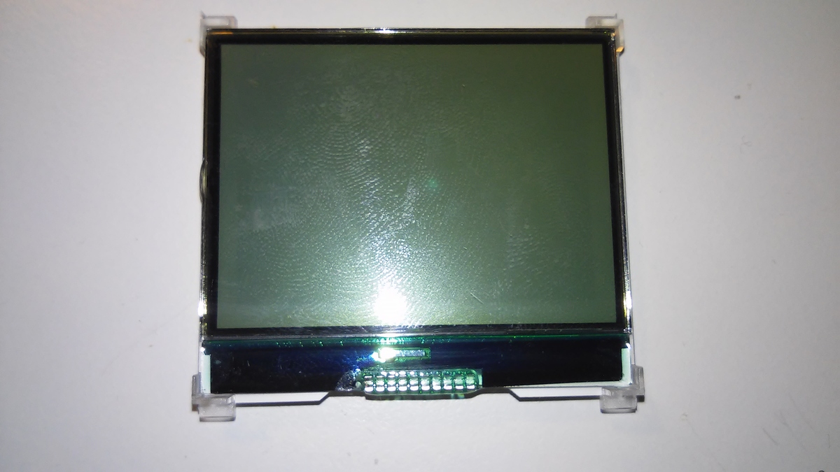

Ich habe seit neuestem hier ein ich schätze mal Grafisches LCD
rumliegen, finde dazu aber keinerlei Dokumentation. Dieses Display
besitzt 10 Pins und hat die Maße 50mm x 45mm, wobei das Display "nur"

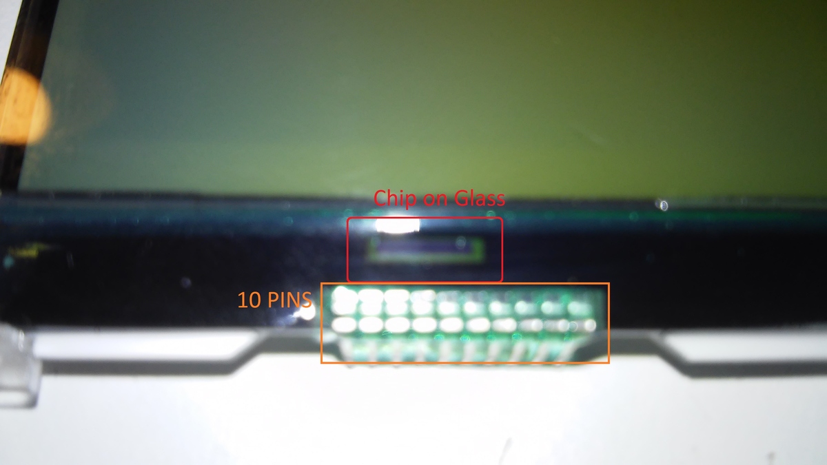

47mm x 37mm beträgt. Unter einem klebeband, welches ich entfernt habe,
befindet sich ein Chip, wo man die Leiterbahnen auf dem LCD hinführen
sieht. (Im anhang leicht zu sehen) ausserdem sind auf der Rückseite 2
Pins mit der Aufschrift A und K -> was wohl der Anode und Kathode
entspricht.

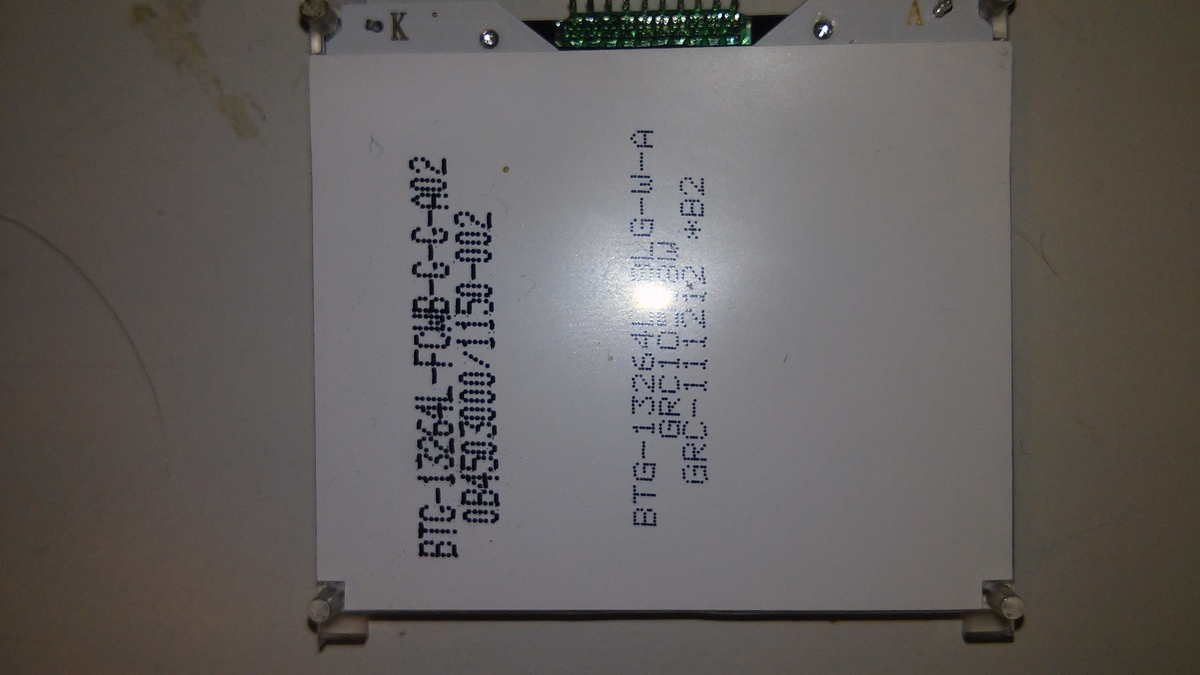

Auf der Rückseite befinden sich 2 aufdrucke:
Oben:
BTG-13264L-FCWB-G-G-A02
0B4503000/1150-002
Unten:
BTG-13264L-BLG-W-A
GRC10518W
GRC111212 *B2

Das wird eine kundenspezifische Variante dieses Herstellers hier sein:
http://www.beyond-tek.com/products_graphic.aspx?id=1
Schreib' dem Hersteller 'ne Email und frag' freundlich nach Details,
wenn Du Glück hast, verraten sie Dir ja was.
20151029_071356.jpg  ist nicht Dein Ernst, oder? Hast Du Dir das mal
angesehen? Das ist komplett unscharfer Matsch.

Schau dir mal das an:
"Beitrag "Pinbelegung bei Grafik-LCD";
Dort findest du die volle Belegung, also mit D0..7. Wenn du mal die
Suchmaschine deiner Wahl betätigst und nach BTG-13264 schaust, findest
du noch mehr.

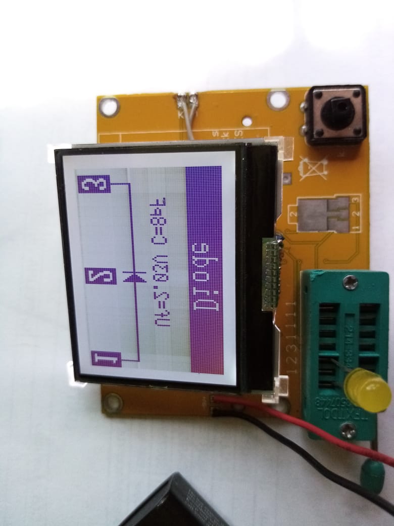

Dieses Display hat ganz gewiß nur D6 und D7 herausgeführt, wo man
seriell die Daten hineintakten muß. Dazu ist garantiert eines der zwei
CS Signale auf festem Pegel und auch nicht herausgeführt. Mich erinnert
das ganz stark an die Belegung der Grafik-LCD's, die man bei den
chinesischen AVR-Transistortestern (hier aus dem Forum) findet.
Es sollte uns nicht wundern, wenn da der gleiche Chip drin werkelt und
das Pinout das gleiche ist.

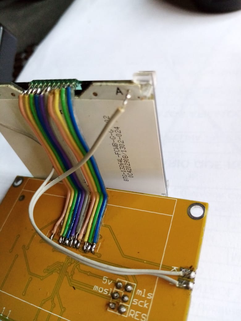

ich hab ein ähnliches Display mit 10 Pins aus einem Drucker ausgebaut.
Bei der Suche nach Datenblättern bin ich auf
folgende Seite für ein Display mit 12 Pins gestoßen.
http://es.aliexpress.com/item/Free-shipping-2pcs-lot-COG-LCD-132x64-13264-lcd-display-graphic-module-ST7567-COG-backlihgt-serial/32275512279.html
Beachte, dass zwei Pins K und A für die Hintergrundbeleuchtung benutzt
werden, sodass das Display vom o.g. Link auch 10 Pins hat. Bei mir lagen
die zwei Pins für die Stromversorgung der Hintergrund-LED-Fläche auf der
Rückseite des Displays wie bei dir.
Es kann also sein, dass das Display einen ST7567 Controller hat.
Die Pinbelegung ist leicht zu finden.
Es würde mich freuen zu hören, ob es dir geholfen hat.
