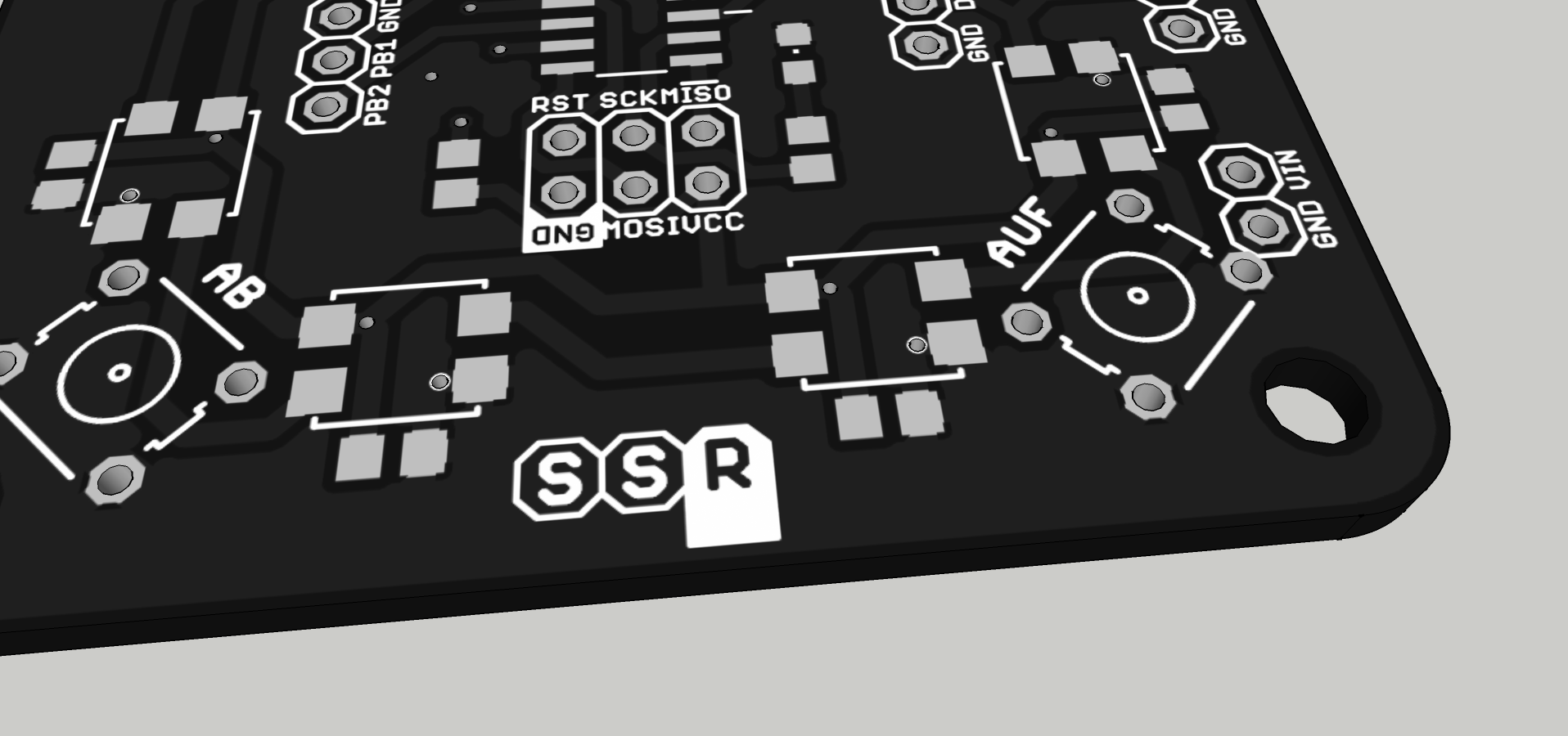

gibt es eine einfache Möglichkeit, einen negativen Silkscreen in Eagle
zu erzeugen auf tPlace/bPlace bzw. tValues/bValues/tNames/bNames.
Ich würde gerne innerhalb eines kleines Rechteckes, welches dem
Silkscreen entspricht, einen Teil freistellen. Bei den Copper-Layern
geht das ohne Problem.
OP #4329046
Ist ein bisschen aufwendig gewesen, aber es gibt auf Cadsoft eine ulp
namens negasilk.ulp. Anleitung befolgen, ausführen, tada.
Kleiner Tipp. In der Readme steht, man sollte 8mil als Breite vom
Polygon angeben. 1mil oder 0.8mil gehen hier genauso, nur nicht 0!
Dauert etwas länger, aber dafür ein schärferes Ergebnis.

#4329475
Nur mal zur Schicherheit, falls ich die Frage falsch verstanden habe:
Beliebige Fläche als Bestückungsdruck? -> Polygon|Rechteck nach 'xNames'
bzw. 'xPlace'
Rechteck in dieser Fläche freistellen? -> Polygon|Rechteck|Schrift nach
'xStop' (Der Bestückungsdruck wird um die Lötstoppmaske ausgeschnitten.
Abstände des Fertigers beachten!)
OP #4329526
Hallo Ralf,
bevor wir hier evtl. an einander vorbei reden.
Habe einmal die erste Test-Lib dafür angehängt (zip).
Mir geht es hier eher darum, eine Platine im letzten Finish etwas
aufzubessern.
Ich finde es deutlich übersichtlicher, wenn alle GND Pads deutlich
hervorgehoben werden. Das ist natürlich Geschmackssache.
Wobei ich mir mit den Beschriftungen noch weitere Gedanken machen.
Problem ist, dass beim drehen von 180° die richtigen Textstellen
mitgedreht werden, wenn Lesbarkeitsanpassung eingestellt ist.
Alternativ müsste ich hier die Beschriftungen auftrennen. Sodass ich
selber das passende GND (Ausrichtung) einfügen muss. Warum EAGLE so eine
Funktion nicht eingebaut hat, ist mir nicht ganz schlüssig. Vermutlich
geht es eher um einen Missbrauch beim LP-Hersteller zu unterbinden. (nur
grüne PCBs -> komplett Lötstopp in weiß)
