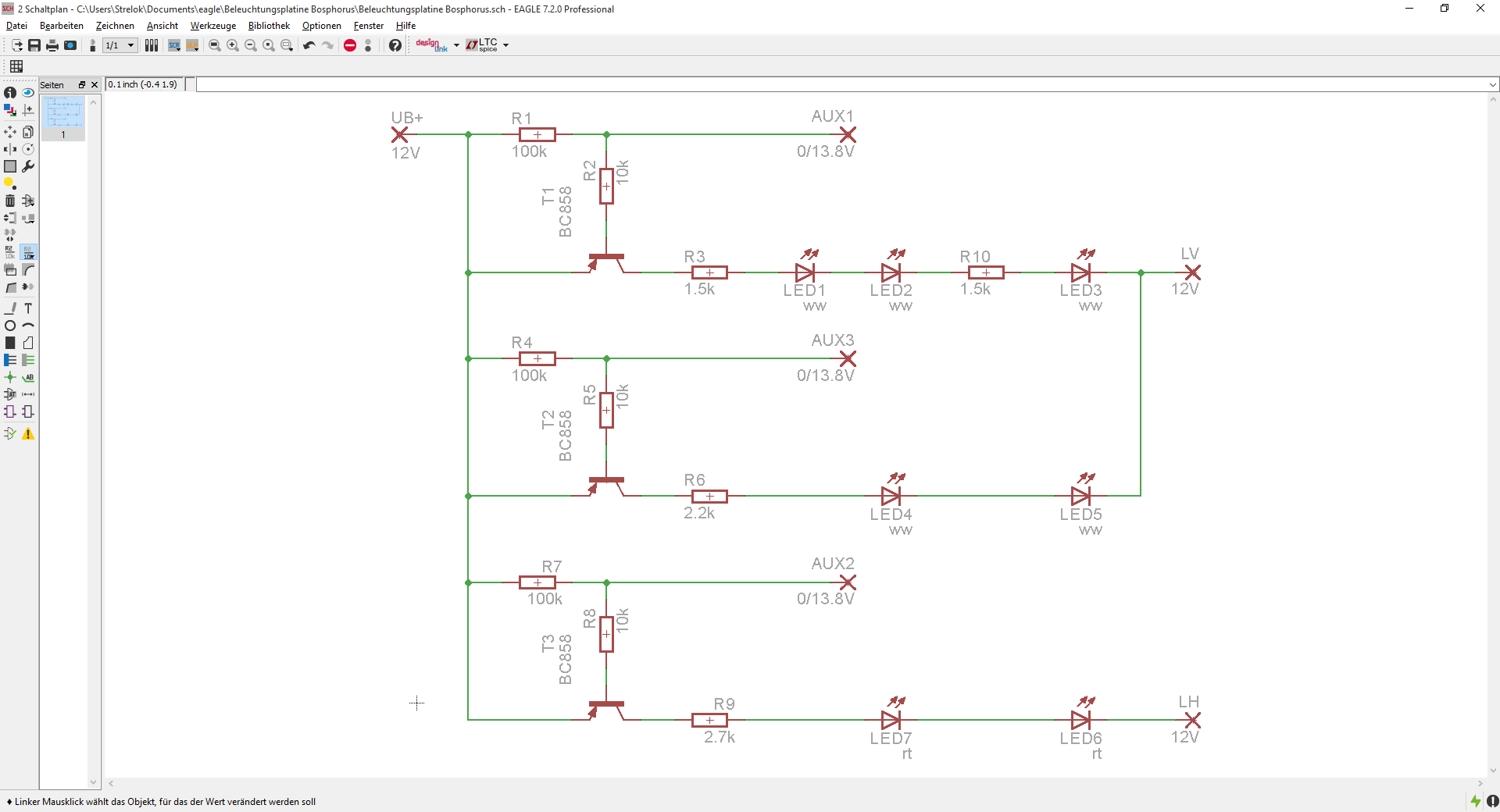

ich habe hier ein bisschen Probleme mit meiner Schaltung. Ich habe bei
einer Lok meiner Modellbahn die Glühbirnen raus geworfen und mir mit
externer Hilfe diese Schaltung hier zurecht gebastelt. Dabei dienen
AUX1-3 dazu, die jeweiligen Lichter separat zu schalten (also bei
schiebender Lok kann die Stirnbeleuchtung ausgeschaltet werden und bei
ziehender die roten Schlusslichter). Wenn ich Schaltung jetzt aber an
meinem Decoder anschließe habe ich das Problem das sich die Lichter
nicht vollständig ausschalten lassen und wenn ich die Lok anfängt zu
fahren werden sie sogar heller und fangen an zu flackern. Ich mach hier
jetzt schon seit ein paar Wochen rum und komme einfach nicht darauf,
woran das liegen könnte.
Die AUX-Ausgänge haben im aktiven Zustand eine Schaltspannung von ca.
13.8V, UB+ ca. 13V.
Hat jemand eine Idee oder Lösung für mich?
Gruss Steffen
von Veit D. (devil-elec)
AUX 1,2,3 sind Eingänge. Nämlich der Basen der PNP's.
Pad 2,3 sind Masse?
Ich würde erstmal versuchen die Widerstandswerte zu reduzieren. Statt
100k > 10k und statt 10k > 1k. Und sperren kann der PNP nur sicher, wenn
an der Basis die gleiche Spannung wie am Emitter anliegt. Liegt die
Basis etwas drunter, fängt der PNP an zu leiten. 0,7V drunter und er
schaltet so gut wie durch. Kommt dann noch auf den Basisstrom und
Verstärkungsfaktor an.
Störungen auf Ub hast du keine drauf? Von den Lokmotoren etc?
Oder Du probierst das mal mit NPN's statt PNP's. Warum überhaupt PNP?

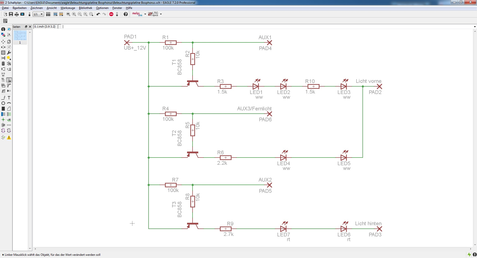

von Steffen (Gast)
> Pad 2,3 sind Masse?
Die AUX-Anschlüsse sind Funktionsausgänge. Es geht also eine Spg. (ca.
13.8V) an die jeweiligen Pads. Pad 2 und 3 sind fahrtrichtungsabhängig
Masse. Normalerweiße wäre die Glühbirnen an die UB+ und Pad2 bzw. Pad 3
angeschlossen (Pad 2 hat 0V wenn die Lok vorwärts fährt und Pad 3 hat
dann UB+).
Das habe ich bereits nachgemessen. Die Differenz beträgt knapp 200mV
Konnte bisher keine Störung nachmessen
NPN habe ich bereits versucht mit dem selben Ergebniss. PNP habe ich
benutzt weil das vom einstellen in der Software bequemer ist bzw. weil
ich den größten Teil der Schaltung aus einem anderen Forum bekommen
habe.
von Boris O. (bohnsorg) Benutzerseite
Vielleicht reicherst du dein Schaltbild etwas an, damit man auch
wirklich ein paar Spannungen sieht. Bisher erkenne ich da nur
Anschlüsse. Dynamische Effekte wie Flackern und Helligkeit lassen ja
darauf schließen, dass die Spannungen nicht nur nicht sind, wie sie
sollten, sondern auch noch wechselhaft dazu. Vielleicht findest du schon
selbst den Fehler, wenn die verschiedenen Fahrtrichtungen und
Aux-Signale im Schaltplan Niederschlag finden.

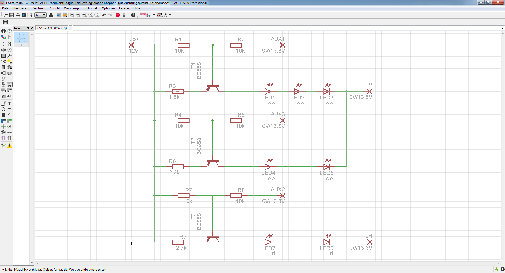

von Steffen (Gast)
Der Schaltplan hier ist besser. Bei dem oberen habe ich vergessen das
die Pegel von Licht hinten und vorne zwischen 0V und 12V wechseln (0V an
Licht vorne und 12V hinten wenn die Lok vorwärts fährt und 0V bei Licht
hinten und 12V vorne wenn die Lok rüchwärts fährt)
also die Masse ist entweder an PAD2 oder an PAD3? Wenn keine Masse dran
ist, hängen die dann in der Luft oder liegt dann Ub drauf?
Aber. Die AUX1, AUX2 und AUX3 sind definitiv keine Ausgänge. Das sind
deine Schalteingänge an die Basis vom Transistor womit du den PNP
entweder ein oder ausschaltest. Wenn Ub anliegt sperrt er und wenn Masse
anliegt bzw. mindestens 0,7V weniger wie am Emitter sollten die LED
leuchten.
Teste die Schaltung mal ohne Lok. Nur mit stabilisierten Netzteil, legst
12V an die Schaltung. Wenn Aux 1,2,3 unbeschalten sind, liegt an den T
Basen auch 12V an. LEDs sollten aus sein. Wenn Du Masse anlegst, sollten
die LEDs leuchten. Ist dem so?
Und welche LEDs hast du drin? Deine 2,x kOhm irritieren mich. Grob
geschätzt fließen "Licht hinten" nur 3mA. So gewollt?
Steffen schrieb:
> Den Spg.teiler habe ich ja bereits drin, siehe R1+R2, R4+R5 und R6+R7
Nö, das ist doch kein Spannungsteiler. Du hast einen Basisvorwiderstand
und einen Pullup. Aber von Spannungsteiler sehe ich da nix. Sobald die
Steuerspannung auch nur 0,7V unter Plus ist, leitet der Transistor.
Genau das wird bei meinem Vorschlag vermieden. Hier muss die Spannung
deutlich weiter abfallen, um den PNP durchzusteuern.
kann ich auch nur bekräftigen was Matthias schreibt. Damit haste eine
erhöhte Störsicherheit. Das restl. besagte bleibt weiterhin gültig.
von Klaus R. (klara)
Matthias S. schrieb:
Stimmt. Man kann das Schaltverhalten noch weiter verbessern. R3, R6 und
R9 sollte man zusätzlich zum Vorschlag von Matthias als
Emitterwiderstände, nicht als Kollektorwiderstände einsetzen. Da das
AUX-Potential bis auf 0V geht ist das gut machbar und dann auch
wesentlich störsicherer.
mfg klaus
von Steffen P. (steffen_p)
Der Decoder schaltet dann das jeweilige Pad auf UB+
Das werde ich morgen mal testen und geb dann bescheid.
Für Fernlicht und Licht vorne sind weiße LEDs drin. Hinten sind es rote.
Die 3mA für hinten reichen gut da die LEDs dann die passende Helligkeit
haben.
Jetzt hab ich das verstanden. Das Prinzip mit dem Spg.teiler hatte ich
zuerst schon drin weil ich den Aufbau von einer gekauften Platine
übernommen hatte aber da haben andere gemeint das ich das so nicht
machen soll sonder den Widerstand direkt vor die Basis setzen.
Allerdings hat das nicht geklappt was vermutlich an den Werten der
Widerständen gelegen hatte.
R3, R6 und R9 sind doch zwischen Emitter und Basis geschaltet?!
von Mani W. (e-doc)
Ich sehe keine Kondensatoren bzw. Elkos, die dem Flimmern
vielleicht Einhalten gebieten...
Nö. In der ursprünglichen Schaltung liegen R1 und R2 in Serie zwischen
Basis und Emitter von T1. Einen Emitterwiderstand gibt es aber nicht.
Deswegen mein Vorschlag R3 zwischen dem Emitter von T1 und UB+ anordnen.
Die LEDs werden nach wie vor mit dem selben Strom versorgt, nur ist
jetzt die Schaltschwelle deutlich sanfter, sprich: wir haben jetzt eine
Schaltstufe mit einer gewissen Gegenkopplung. Zuvor wurde innerhalb von
vielleicht 0,1V geschaltet, jetzt könnten es 2,0V und mehr sein sein.
mfg klaus

R1 ist so völlig nutzlos.
Der gehört hinter R2, also von B nach E und ~1k groß (Teiler 11:1), dann
braucht man ~7V zum Durchschalten.
Hab das mal angepasst. Denke mal das ich das jetzt richtig verstanden
habe?!
wir wissen das du uns nicht Ärgern möchtest.
Genauso wie im aktuellen Schaltplan kannste das probieren.
Pufferkondensator für Ub bei Bedarf ausprobieren.
von Peter D. (peda)
Warum sind R3 usw. nun plötzlich im Emitter?
Damit machst Du den Störeinfluß nur schwächer, aber den
Störspannungsabstand nicht höher.
Das habe ich nach dem Vorschlag von Klaus Ra. so übernommen. Kannst du
anhand eine kleinen Skizze zeigen was du meinst? Ich komm jetzt garnicht
mit.

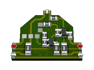

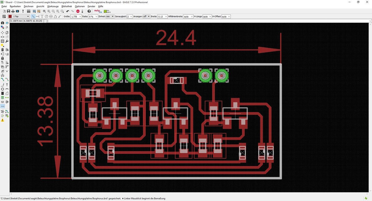

Mani W. schrieb:
> 1 - 47 uF zwischen Basis und Emitter der jeweiligen Transistoren
> schalten, Polarität beachten...
Da muss ich mal schauen wie ich das mache bzw. welche Tantalelkos ich
habe die klein genug sind bzw. ob ich da noch Lötpads unter bekomme und
die extern zu führen.
+ von C an Basis oder Emitter?
Habe mal die Leiterkarte angehängt. Die Maße sind in mm

Da kannst diese Störungen deutlich vermindern, wenn du eine LC oder RC
Kombination in die Versorgung der LED mit einbaust. So was besteht aus
einer Drossel im Bereich 220µH-1mH und einem C/Elko gegen Masse. Die RC
Kombination wäre ein niederohmiger Widerstand im Bereich 0.22 - 4,7 Ohm
und ebenfalls ein C/Elko gegen Masse.
Nicht übertreiben mit dem Elko. Der muss aufgeladen werden, wenn du die
Lok aufsetzt und soll dabei keinen heftigen Ladestrom verursachen. Da
ist also was im Bereich 47µF-220µF sinnvoll. Denke dran, die
Spannungsfestigkeit grosszügig zu wählen - 25V sind knapp und 50V sind
dann richtig.
